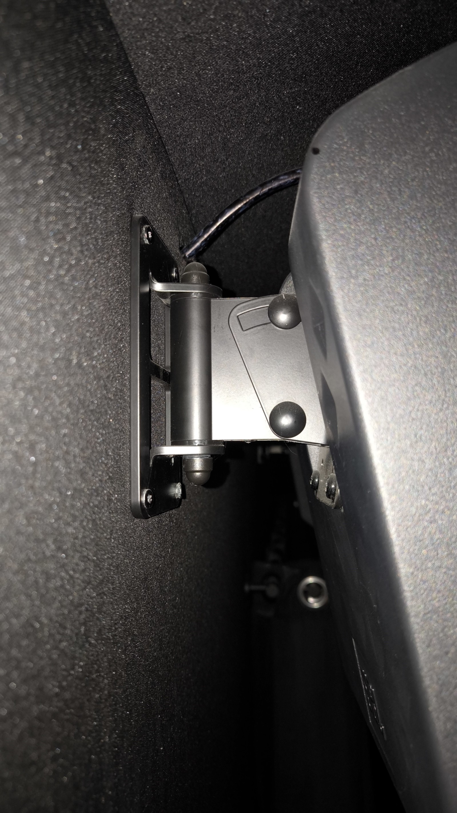

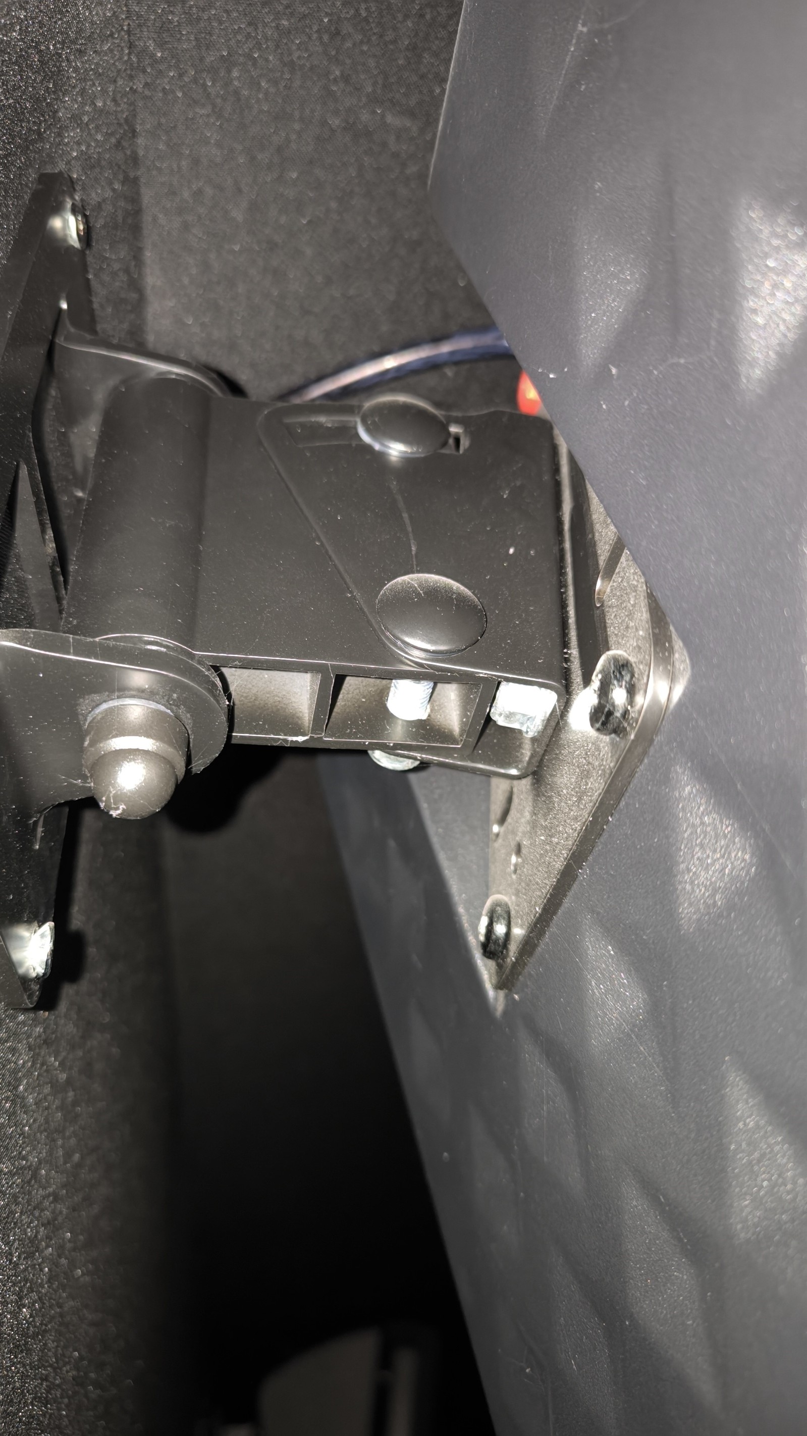

J'ai pris des photos pour montrer le résultat en situation, comme tu le verras c'est fixations sont très discrètes et parfaitement adaptées à cette enceinte. Bien sûr derrière le tissu tendu il y a une cale en bois fixée à la structure pour supporter le poids de l'enceinte, avec entre le mur et la cale une bande antivibratile pour éviter toute vibration néfaste. L'angle d'inclinaison peut être parfaitement ajusté quelque soit la distance et la hauteur des sièges via une vis avec un repère à reproduire sur les autres fixations.
Petit rappel au cas où, il ne faut pas diriger les enceintes surround directement vers les oreilles, elles doivent diffuser au dessus de ta tête (environ 1 mètre) afin de générer un champ plus large / diffus et peu localisable.
