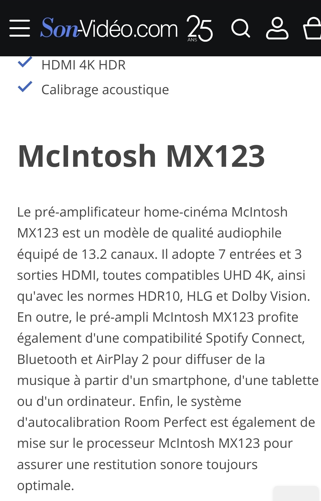

Perdu, c'est une base lyngdorf ici, vu qu'il y a le room perfect
Probablement un mp60.

MX123 base Denon/Marantz 13490€ 13.2 canaux (ancienne plateforme)
MC257 7 canaux 16490€

Hélas non, pas de Roomperfect dans le MX123.

domin a écrit:Perdu, c'est une base lyngdorf ici, vu qu'il y a le room perfect
MX180 base Lyngdorf

jacko a écrit:domin a écrit:Perdu, c'est une base lyngdorf ici, vu qu'il y a le room perfect
MX180 base Lyngdorf
Ah j'avoue que je me suis gouré.
Bon si son-vidéo nous lit, il faudrait qu'ils mettent à jour leur fiche.
C'est bien d'être en tête des résultats Google, mais il faut être fiable.
+1 pour marantz si budget non illimité
Ou le futur Primare s'il daigne sortir.

domin a écrit:jacko a écrit:
MX180 base Lyngdorf
Il y a de plus en plus d'erreur sur les fiches produit SV ...
