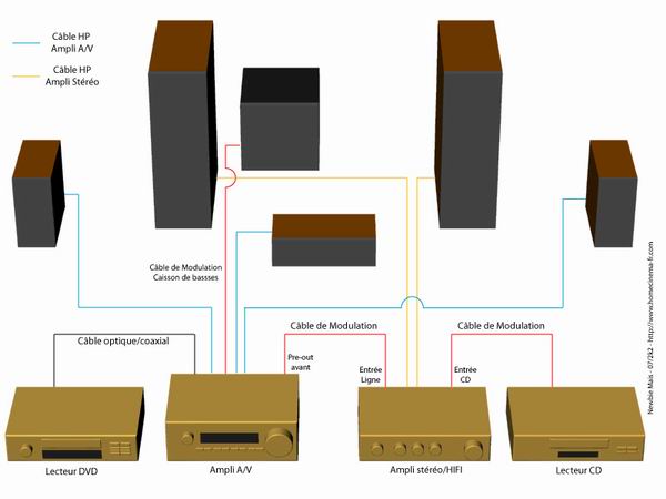

Pour le câblage, j'ai retrouvé un vieux schéma, si ça peut aider :

SYLEX a écrit:Pour le câblage, j'ai retrouvé un vieux schéma, si ça peut aider :
Merci pour ce schéma qui m'aide à y avoir plus clair ! Des suggestions sur un ampli hi-fi bon rapport qualité prix pour mes colonnes Triangle Borea ?
Si le setup du schéma marche, qu'apporterait les amplis avec bypass que l'on m'a parfois conseillé ?
