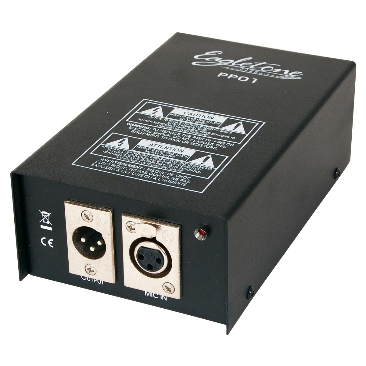

- L' ALIMENTATION FANTOME:
http://www.woodbrass.com/EAGLETONE+PP01 ... ANTOME+48V

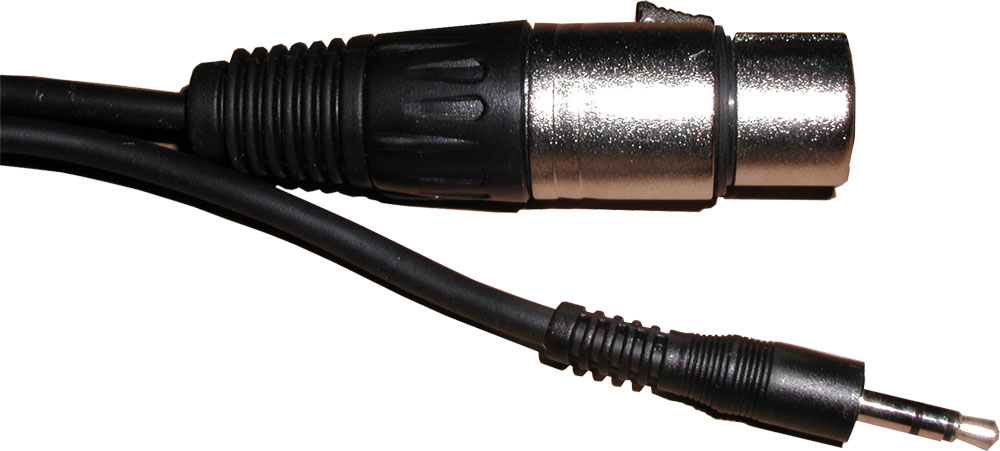

- CABLE XLR/JACK 3.5 DE L'ALIM A L'AMPLI:
http://www.woodbrass.com/YELLOW+CABLE+K ... 2C+PODCAST

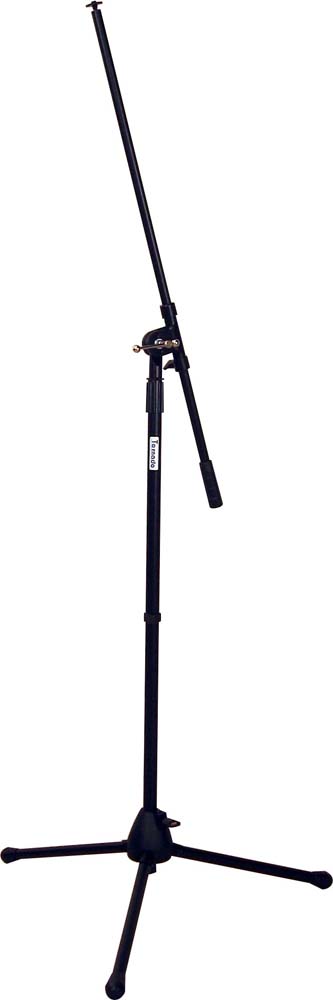

- ET POUR LE FUN, LE PIED:
http://www.woodbrass.com/PIED+DE+MICRO+ ... RNADO+NOIR

Nous ne sommes pas sur que velodyne a modifié le micro, mais tu ceux qui ont acheté le micro seul sont obligés de prendre une alimentation fantome. Donc par deduction nous pensons que le micro Velodyne est different!

ben en fait le micro du sms1 focntionne sans alim fantome direct sur l'ampli (donc il doit fonctionner en 12v fourni par l'ampli) alors que le micro ecm 8000 vendu sur woodbrass nécéssite une alim fantome (il doit avoir besoin de 48v).
SYLEX a écrit:
klesk a écrit:Bahh j'ai un micro velodyne qui est modifier par velodyne meme si ils disent le contraire :mdr:
Tu as peut-être finalement raison : Le micro Behringer ECM8000 a besoin d'une alim. entre 15 et 48 V (dixit la fiche technique). Or l'alimentation externe du SMS-1 ne fournit que du 12 V au SMS-1. C'est donc probalement ce qu'il fournit aussi au micro. Volodyne se sera donc fait fabriquer des ECM8000 qui se contentent d'une alim. 12 V. Et c'est également ce que doit fournir l'Onkyo au micro d'origine, du 12 V. CQFD. :idee:

Voila juste pour dire que j'ai reçus le pied
http://www.woodbrass.com/PIED+DE+MICRO+%20...%20RNADO+NOIR
Ce soir je refais la calibration 8 points avec le micro a la verticale :mdr:
