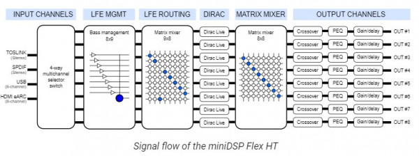

miniDSP Flex HTx - un préampli HC < 1000 € + Dirac Live V3
La sortie d'un nouveau produit chez miniDSP : un grand frère pour le Flex HT, le Flex HTx.
Commençons par ses limitations, vous ne perdrez pas votre temps si ce produit n'est pas pour vous : Une seule entrée HDMI / Pas de décodage Dolby, Dts & co (traite uniquement du LPCM) / Seulement 8 canaux (7.1). C'est plus un concurrent pour les DME Yamaha (avec seulement 8 canaux) que pour les préamplis HC classiques.
Pour ma part, j'ai un Lumagen qui peut me servir de switch HDMI. Mais de toute façon, je n'ai qu'une source (universelle) : un Magnetar UDP800 qui décode tous les formats audio et peut les convertir en LPCM. Et je reste en 7.1 pour l'instant. Ce qui n'empêche pas de multiplier les caissons et les enceintes.
Continuons par les caractéristiques :
- 8 entrées analogiques RCA + 8 entrées analogiques symétriques (jack TRS 6.35)
- 1 entrée numérique RCA + 1 entrée numérique fibre optique
- 1 entrée/sortie USB
- 1 entrée/sortie HDMI eARC
- 8 sorties analogiques RCA + 8 sorties analogiques symétriques (jack TRS 6.35)
Avec tous les traitements proposés par miniDSP : Bass-Management, PEQ, Matrice de mixage, etc. Ce qui en fait un vrai couteau suisse avec une interface web complète.
Le tout pour 949 $, 1ères livraisons prévues pour mi-décembre.
Plus le DIRAC Live V3 "Full Range" en option pour 249 $
Et 4 mémoires pour 4 utilisations différentes.
La qualité réelle de ce produit ? Il faudra tester. A moins de 1000 $, on ne peut pas s'attendre à rivaliser avec des préamplis à plus de 10 K€.
Mais le rapport Q/P chez miniDSP est réputé pour être vraiment très bon.
Le Flex HTx est le grand frère du Flex HT, ciblant le besoin d'un processeur multicanal doté de capacités HDMI ARC/eARC et d'excellentes capacités audio analogiques et USB. Dans une seule unité de rack, nous avons regroupé toute la connectivité possible.
L'entrée audio à huit canaux se fait via l'audio analogique (RCA et TRS), le PCM linéaire eARC sur HDMI 1 ou l'audio USB. Une entrée stéréo numérique supplémentaire est prise en charge via SPDIF et TOSLINK optique. En interne, nous avons fourni une suite complète de fonctionnalités flexibles de routage et de traitement audio du miniDSP : gestion des basses, égaliseur paramétrique, croisements, programmation biquad avancée et ajustements de retard/gain. De plus, le miniDSP Flex HTx peut être mis à niveau par logiciel avec Dirac Live® pleine fréquence, le premier système de correction de pièce au monde.
Poursuivant l'accent mis par miniDSP sur un son haute performance abordable, le Flex HTx présente des chiffres de faible bruit et de distorsion de premier ordre. Un écran OLED sur le panneau avant et un bouton de contrôle du volume/encodeur permettent un contrôle facile.
Le miniDSP Flex HTx est la solution parfaite pour un processeur compact moderne pour le cinéma maison et le son multicanal.
RAPPEL : Veuillez noter que le Flex HTx ne prend pas en charge le décodage bitstream (par exemple Dolby/DTS). La source audio doit être capable de produire du PCM linéaire (LPCM) pour la prise en charge multicanal via HDMI.
MISE À JOUR DU STOCK (11/10/2023) : Ce produit est désormais en précommande. Nous prévoyons que les expéditions commenceront à la mi-décembre. Merci pour votre patience!
Caractéristiques matérielles
Processeur : 32 bits à virgule flottante 400 MHz Analog Devices SHARC DSP
Processeur audio USB multicœur (XMOS)
Interface HDMI EARC/ARC pour l'audio multicanal en PCM. Notez que Flex HTx ne prend pas en charge le format bistream (encodé Dolby/DTS).
Mise à niveau facultative vers la correction de pièce numérique Dirac Live® 3.x, correction de pièce multicanal (8 canaux) à gamme complète (20 ~ 20 kHz)
Performances audiophiles avec un bruit de fond et une distorsion très faibles (SNR à 127 dB(A), THD+N à -120 dB (0,0001 %)
Entrées : Stéréo numérique (SPDIF/Optique), Streaming audio USB multicanal (jusqu'à 7.1)
Sorties : 8 canaux audio dupliqués en asymétrique (RCA)
Contrôleur de panneau avant OLED blanc/noir avec contrôle IR
Contrôle et configuration par miniDSP Device Console (DC)

Je suis effectivement très tenté par ce produit. Sans décodages intégrés, il restera sur un marché de niche. Mais à ce tarif, il trouvera quand même des acquéreurs !
Edit : Sinon, en regardant bien toutes les infos, le Dirac V3 Full Range est en option pour 249 $ mais sans autre option prévue pour l'instant.

SYLEX a écrit:Je suis effectivement très tenté par ce produit. Sans décodages intégrés, il restera sur un marché de niche. Mais à ce tarif, il trouvera quand même des acquéreurs !
M'étonne pas de toi !
Par contre attention, cela reste un appareil pour les bidouilleurs à la base : le bass management doit être fait avant Dirac typiquement.
Alors on peut mettre la valeur de 80 Hz habituelle, mais tout le but de ce type de produit, c'est de régler à fond en manuel avant et de passer Dirac après.
Surtout s'il n'y a pas le Bass Control.
Mais ça fait du bien un appareil pas cher qui revient aux fondamentaux !

Ici on a un préampli complet, alors que le DDRC ne fait que s'insérer entre un préampli et l'ampli de puissance.
Perso j'espère un DDRC-88D avec ART : là je saute de suite dessus

Pour l'instant, ils parlent juste du Dirac V3 Full Range. Aucune option au Dirac évoquée.SYLEX a écrit:Edit : Sinon, en regardant bien toutes les infos, le Dirac V3 Full Range est en option pour 249 $ mais sans autre option prévue pour l'instant.
Audiophonics vient de me répondre qu'ils comptent le mettre à leur catalogue rapidement = prix en € et garantie EU.
Bon, actuellement, que ce soit mon Magnetar ou mon ADA, tout le monde sait traiter du 192 KHz. Le miniDSP s'arrête à 48 KHz. Côté décodage, j'ai préféré mon ADA à mon ex Emotiva. J'ai quand même peur que ce petit miniDSP soit un peu "mou du genou", non ?

Pour le 48 ou 192, en résumé :
- tous les correcteurs automatiques (à part Trinnov (?) et Datasat avec Dirac) travaillent en 48 kHz pour le multicanal
- a part Akira et un ou deux autres films, il n'y a rien en 192
- les trucs en 96 sont très très rares
Donc à part pour la musique, le 48 n'est pas un problème. Et je ne parle pas de ceux qui te diront que le 96 ne sert à rien
Le décodage, là c'est la vrai question ? Je ne me prononcerais pas.
Surtout pour que tous les modes d'upmix (typiquement 5.1 -> 7.1) il faut les composer soi même. Pas forcément compliqué, mais à faire (avec une mémoire et les matrices de sortie).
Les dsp style pl2x ou thx ne sont pas intégrés.
Les avantages de ce produit sont :
- 4 profils
- l'égalisation manuelle sans doute la plus complète du marché en HC (pour ceux qui aiment)
- l'appareil avec Dirac le moins cher en élément séparé
- le minimum à l'intérieur, donc pas de circuits parasites dans tous les sens
Comme tout appareil minidsp, il faut avoir son cahier des charges et savoir si ça colle.
Et aimer mettre un peu les mains dans le cambouis (même s'ils font des progrès sur l'ergonomie)
Par rapport à ton ADA, j'attendrais un peu de voir les modules Dirac qui vont être ajoutés.
Ou alors c'est pour faire plaisir à wakup2 qui pourra vraiment faire une démonstration de ses talents en égalisation.

ça me parait normal de faire le Bass-Management avant le Dirac, non ? Puisque le Dirac ne fait pas de BM.domin a écrit:Par contre attention, cela reste un appareil pour les bidouilleurs à la base : le bass management doit être fait avant Dirac typiquement.

Ça dépend de comment il est implanté.
Il y a des appareils où il fait le Bass Management genre Storm :
On a sans BM, avec BM et Bass Control

A priori, on est bien sur la version de base, Full Range, mais sans BM et sans DBC.
