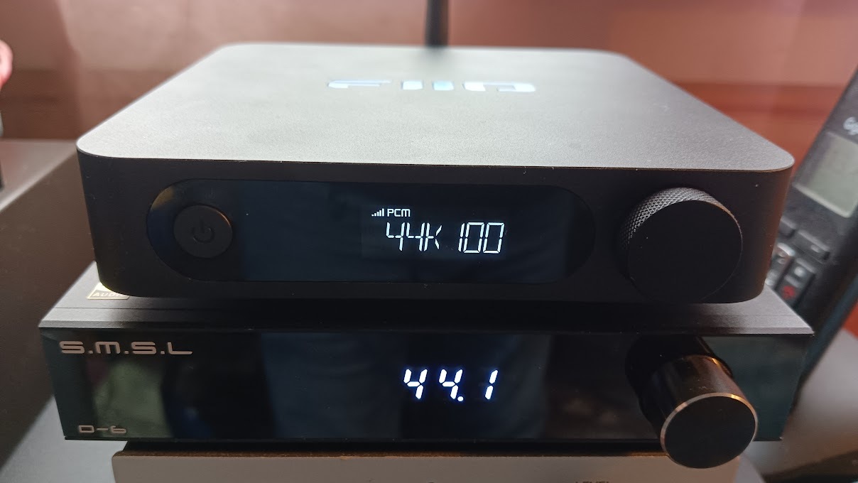

FiiO SR11 envoyant dans un DAC SMSL D6

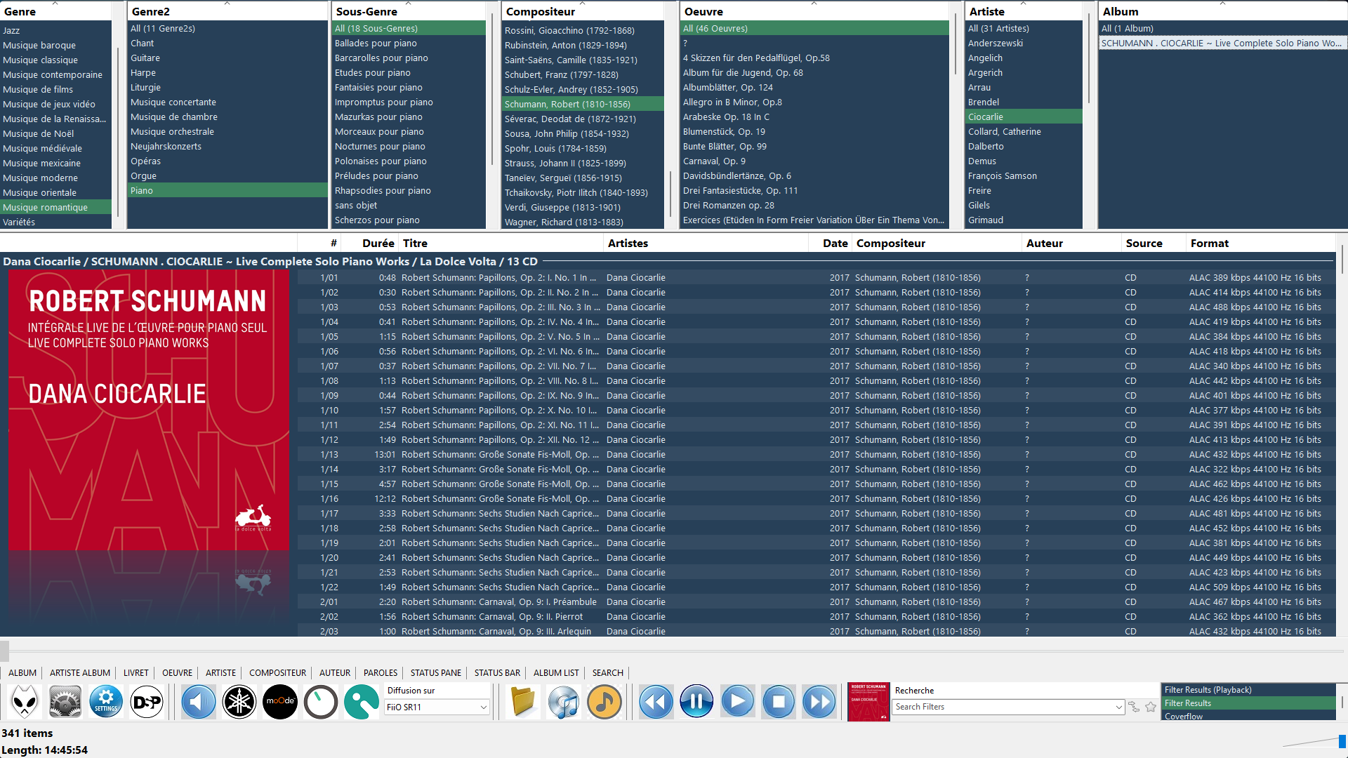

J'ai installé le firmware (béta) proposant en plus le DLNA et ça ne fonctionne pas avec FOOBAR2000 sur PC, mais ça fonctionne avec Bubble et Mconnect sur smartphone.
Je guetterai les évolutions de l'OS FiiO.

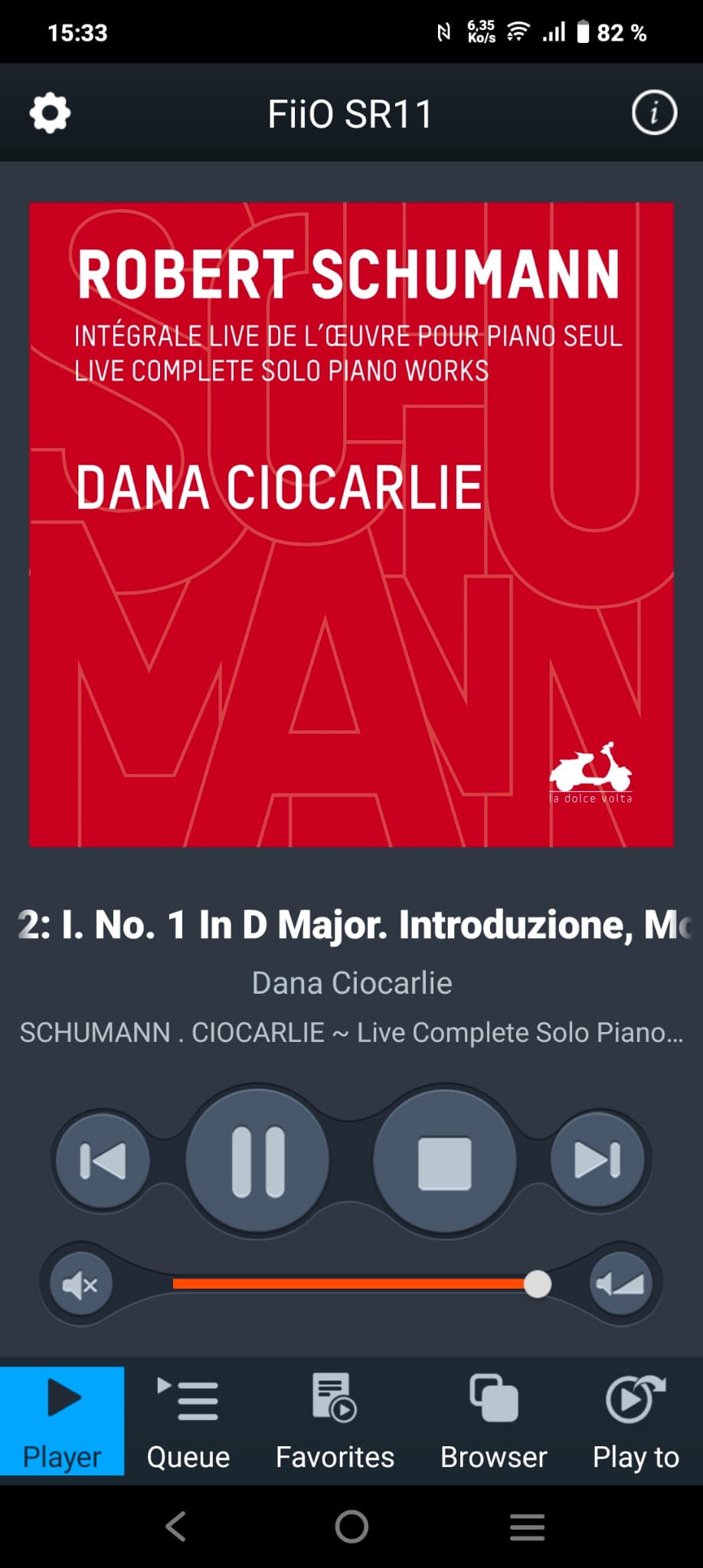

Appli MCONNECT sur smartphone Android
Le serveur utilisé est FOOBAR2000.
Ce n'est affectivement qu'un point d'accès avec trois sortie numériques, bien pratique dans mon cas de figure.
Sur le plan sonore, il n'y rien à en dire car nous sommes dans du transport numérique et ça fonctionne aussi bien que mon streamer Yamaha WXC-50, mes RASPBERRY Pi3 ou 4 sous MoOde Audio, mon streamer IEAST Soundstream Pro M30 ou mon Apple TV.
On évite les câblages entre l'ordinateur en WIFI, les faux problèmes USB.
Même s'il peut porter du HIRES, je n'en ai pas l'utilité, car pourquoi payer plus cher du streaming ou des fichiers pour ne pas avoir de gain auditif.
Seule ma curiosité a motivé cet achat, car j'ai déjà tout ce qu'il me faut et suffit.
Un écran sur un streamer c'est mignon sur le plan esthétique, mais sans intérêt sur le plan ergonomique et mon Foobar2000 sur PC dopé aux méta-données est extrêmement riche dans ma grosse bibliothèque, avec en plus tout les liens internet que je rajoute régulièrement.
Je pense que la solution Foobar2000 est bonne pour moi, car enrichir mon logiciel lecteur fait partie du loisir, même si c'est relativement chronophage.
FOOBAR2000 sur PC portable

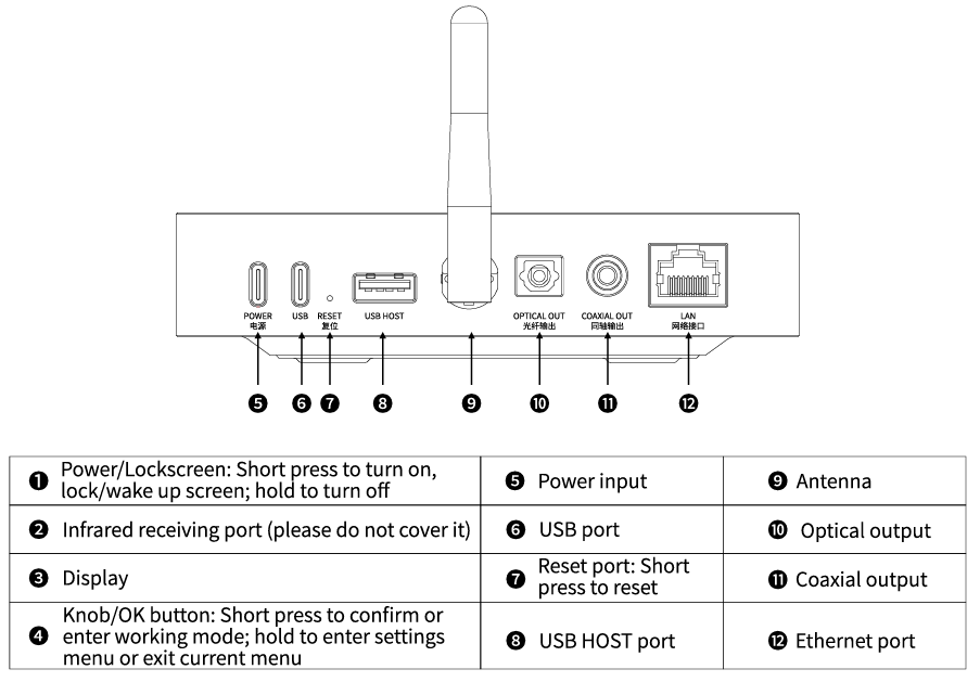

Et nous dire à quoi servent les USB arrière, dont la Host : car sur son.vidéo.com ils disent qu'on ne peut pas brancher de DD avec des fichiers dessus. Mais alors à quoi sert celle marquée Host ?

Je penche plutôt pour la concexion d'un Disque dur externe ou d'une clef USB avec des fichiers mais dans le même temps : il y a une application qui permet de les lire ?

sur le site dans le "faq":
https://www.fiio.com/sr11
question 3: il est indiqué que les 3 ports usb peuvent être utilisés comme sortie vers un décodeur externe. Seulement le premier périphérique connecté est utilisé comme sortie active (pas de sortie en simultané).
sur cette page:
https://www.fiio.com/sr11_parameters
il est indiqué que les ports usb A et C permettent la mise à jour du firmware via clef usb
je continue mes recherches sur le web pour savoir quels types de dacs seraient supportés en sortie usb...

USB port (6) fonctionne vers le DAC, je n'avais pas compris que dans le paramétrage, il fallait choisir entre SPDIF et USB.
Donc pour le moment 3 sorties, SPDIF (Coaxial (11) ou optique (10)) et USB.
Problème résolu sur ce port USB et je vais essayer de comprendre le port Host USB (8).

C'est ce que j'allais écrire :mdr: j'ai vu qu'il faut choisir dans le menu "out - usb".
ici: https://www.head-fi.org/threads/fiio-sr ... 11/page-15
Fiio a répondu qu'ils devraient ajouter dans un futur firmware, au moins beta, la lecture depuis un disque via usb. Le disque devra avoir sa propre alimentation (pour les ssds qui consomment peu, va savoir si l'alimentation du Fiio suffira...)
[edit] voilà des détails en anglais concernant les différences entre les ports usb a et c:
https://www.fiio.com/newsinfo/927187.html

ça tourne proprement et pourtant j'ai mis le streamer, mon smartphone et mon ordinateur en WIFI.
L'application MCONNECT (smartphone) navigue dans la bibliothèque de mon serveur FOOBAR2000 (PC PORTABLE) à destination du STREAMER SR11 qui transmet en USB à un DAC SMSL D6.
La sortie symétrique du DAC envoie le signal analogique à un AMPLIFICATEUR électrostatique TOPPING EHA5 qui drive un casque électrostatique OK3D V6.
