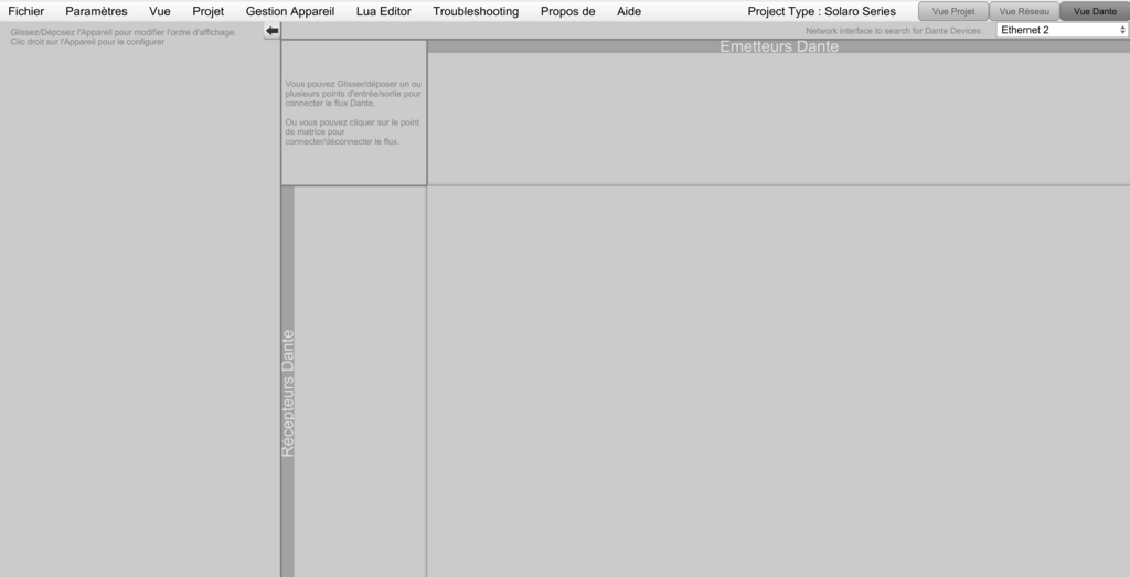

Fabien.56 a écrit:Tu n'as rien touché dans la vu Dante du désigner ???
Dans l'état, avec le Avio branché sur le port Dante, la vue Dante n'affiche rien.
Attention il n'y à rien à cocher dans la partie Dante je m'étais fait avoir avec Dante Controller.
La partie Vue Dante doit rester vierge

Fabien.56 a écrit:Peux tu stp nous faire un screen de la vue réseau dans désigner
Dominique-Tanguy a écrit:Peux-tu montrer la partie droite de ton diagramme ?

Et a la limite mettre un ou deux "RMS Meter" pour voir si le signal bloque quelque part
Dans le bloc Audio input il y a des vumètres, ils restent à 0 avec Dante input cablé
