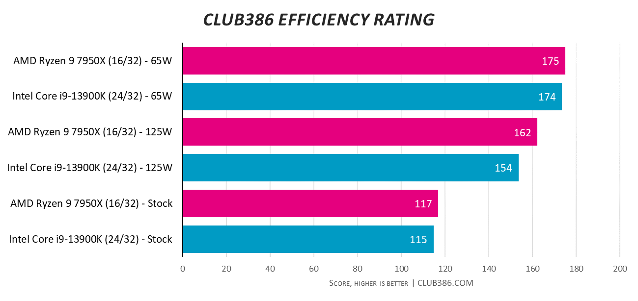

"Le soucis" est que je désire baisser la consommation du processeur vis à vis des capacités de refroidissement dont j'ai à ma disposition. Par là et en prenant pour exemple 65W de capacité, un processeur moderne peut plus qu'un ancien (qui peut le plus peut le moins).
En plaçant ces résultats dans un contexte plus large, un Core i9-11900K de 250 W de deux générations renvoie un score de 14 949. Les meilleures puces d'aujourd'hui dépassent totalement cela à seulement 65W.

Quant au choix du processeur, j'attends la sortie de nouveaux intels et leur essais. Néanmoins, je pense quand même partir sur un 7950X ou un 13900K en DD5.
et sur https://gamertop.fr/13900k-vs-7950x-leq ... enchmarks/
Une nouvelle fois, il nous est impossible de répondre clairement à la question : quel processeur choisir entre un 13900K et un 7950X ! Les deux processeurs affichent des résultats équivalents… Et surtout ils ont tous les deux certains défauts à prendre en considération.
Il faut surtout retenir que le 13900K a une fâcheuse tendance à chauffer, tandis que le 7950X oblige a acheter une nouvelle carte mère avec socket AM5 hors de prix !
Je serais vous, j’attendrais quelques mois pour voir comment les choses évoluent avant de prendre une décision !

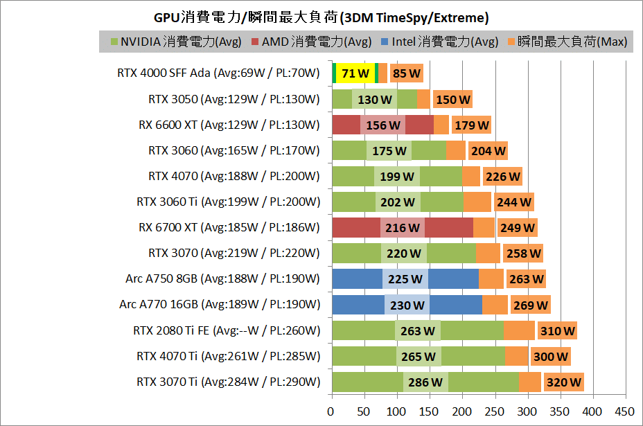

Moi qui voulait un "petit" PC, je viens de trouver une carte graphique sympa, la RTX 4000 SFF : https://www.ldlc.com/fiche/PB00571200.html car elle est fine (1 SLOT). De plus elle consomme peu.
par contre le prix :roll:
