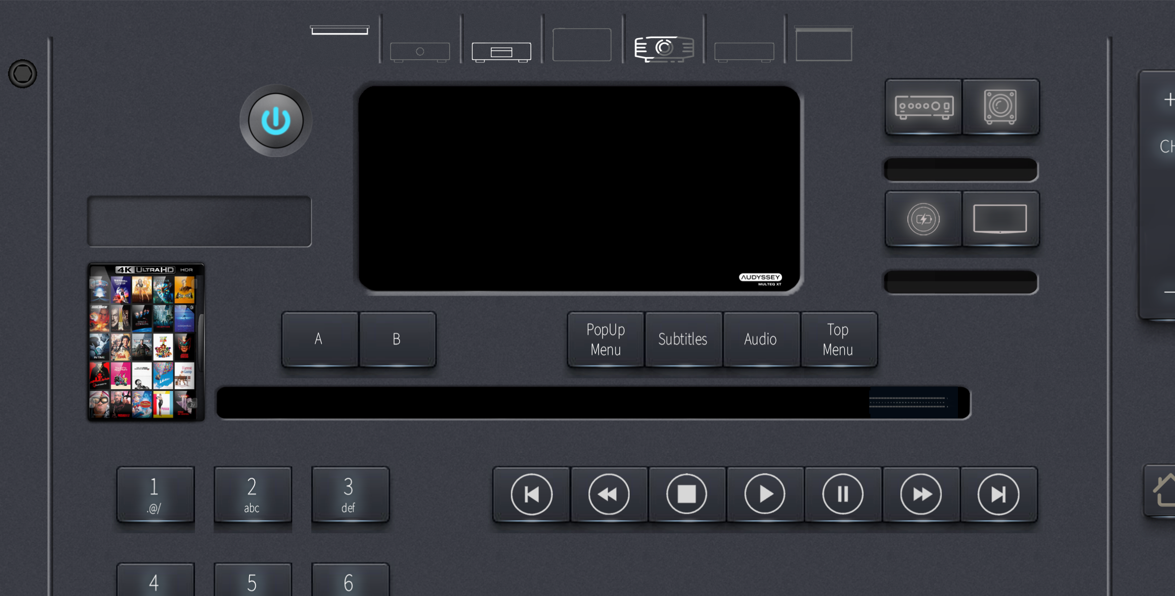

Voici ma page Home :
Les boutons a droite et a gauche envoie aux différentes activités sous le même principe de macro que nos Pronto.
En bas a droite une touche qui allume/eteint ma prise connectée ou mon chargeur de mon téléphone et montre connecté sont branché (possibilité d’afficher la consommation) avec changement d'état du bouton suivant l'état de la prise ( on ou off )
Tout en haut les icônes de mon ecran motorisé, tv, ampli, bloc de puissance,…… ceux ci me montre en continue les appareils allumés/éteints avec possibilité d’appuyer dessus pour changé l’état, la aussi j’ai mis cela si jamais lors d’une macro un appareils n’a pas changé d’état et j’ai donc possibilité de le faire directement.

Mon activité MOVIE
J’ai pu afficher le fichier en cours de lecture de ma Dune ProVision ainsi que des icônes PLAY / STOP / PAUSE suivant l’état du lecteur, par la suite je voudrais aussi afficher le temps restant du fichier en cours mais ne trouve pas encore le bon code a intégrer.
Je retrouve aussi une fonction très apprécié que j'avais découvert sur HCSkipper ( une fonction du lecteur en faite ) , a savoir les liens direct aux différents dossier de ma Dune (YaDis, Série, ect……)
Plus besoin de sortir de Yadis aller dans favoris puis choisir Séries, un simple appui sur la touche Séries et je suis dans mon dossier Séries.
Mon activité MOVIE HC

Petite avancé et amélioration sur mon interface visuelle, j'ai réussi a ajouter la jaquette du film en cours de lecture et quelques info sur le film en cours
Quand mon lecteur est sur n’importe quel statut sauf sur « playing » j’ai cette interface sur ma tablette ( image tronquer et tv et ampli éteint, donc il y as des information non afficher sur l'écran) :
Une fois un film en cours de lecture, j’ai :
La jaquette du film qui s’affiche, exactement la même que sur le système de jaquette Yadis de mon lecteur.
Un .gif de disque qui tourne.
Un .gif de Vu Metre.
La resolution video du film en cours sous forme de logo (1080p, 2160p, …)
Le logo HDR et/ou Dolby Vision suivant le film.
j’ai également ajouter des infos comme l’année de production du film, la durée, le format et la fréquence video)
Modification de la touche "PLAY" , en cours de lecture celle ci est enfoncé visuellement avec un très léger éclairage sur l'icône play.
Le pire est que je suis toujours une bille en codage :D

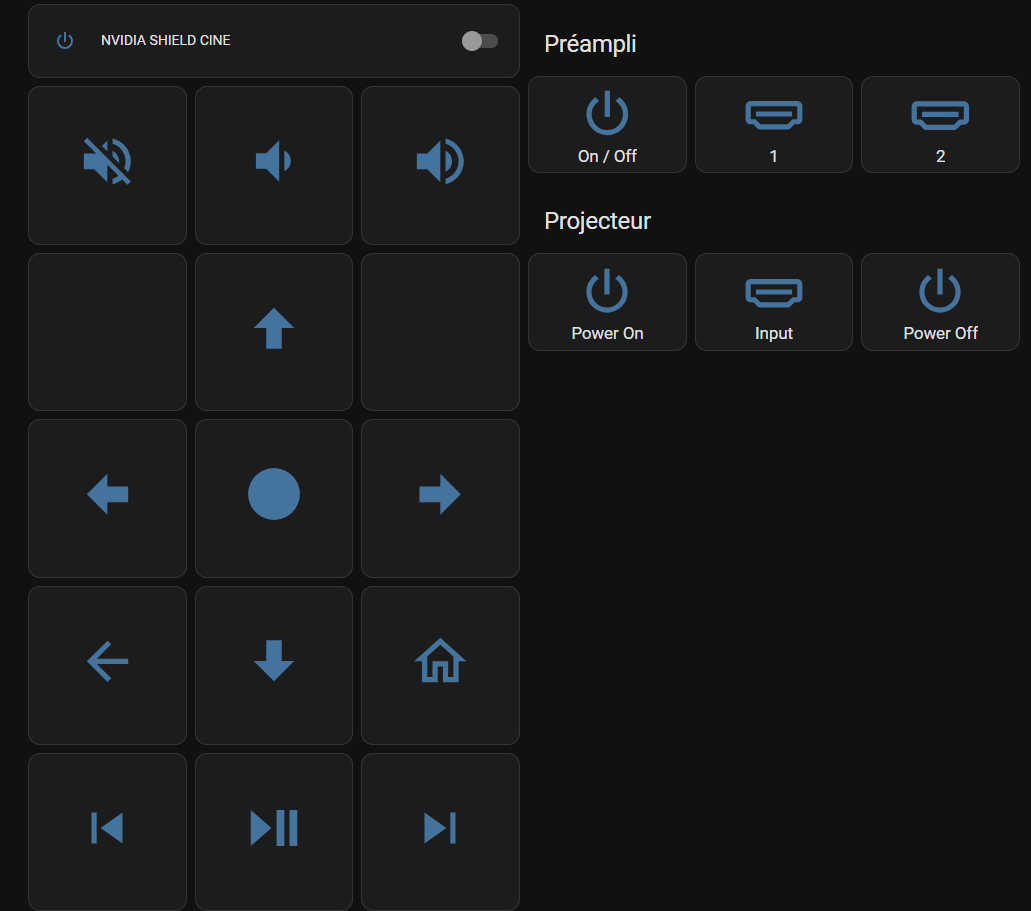

Ton interface est vraiment très esthétique :bravo: et je ne connaissais pas le Broadlink RM4 Pro ce qui pourra m'être utile lorsque ma télécommande Harmony rendra l'âme.
Dans tous les cas je préfère une TC avec des boutons physiques (j'ai eu des Pronto) à un écran tactile et c'est pour cette raison que j'ai creusé le sujet Home Assistant (Node-Red) + Harmony (avec le Hub), bien utile notamment pour "démarrer" et "arrêter" la salle Home cinéma.

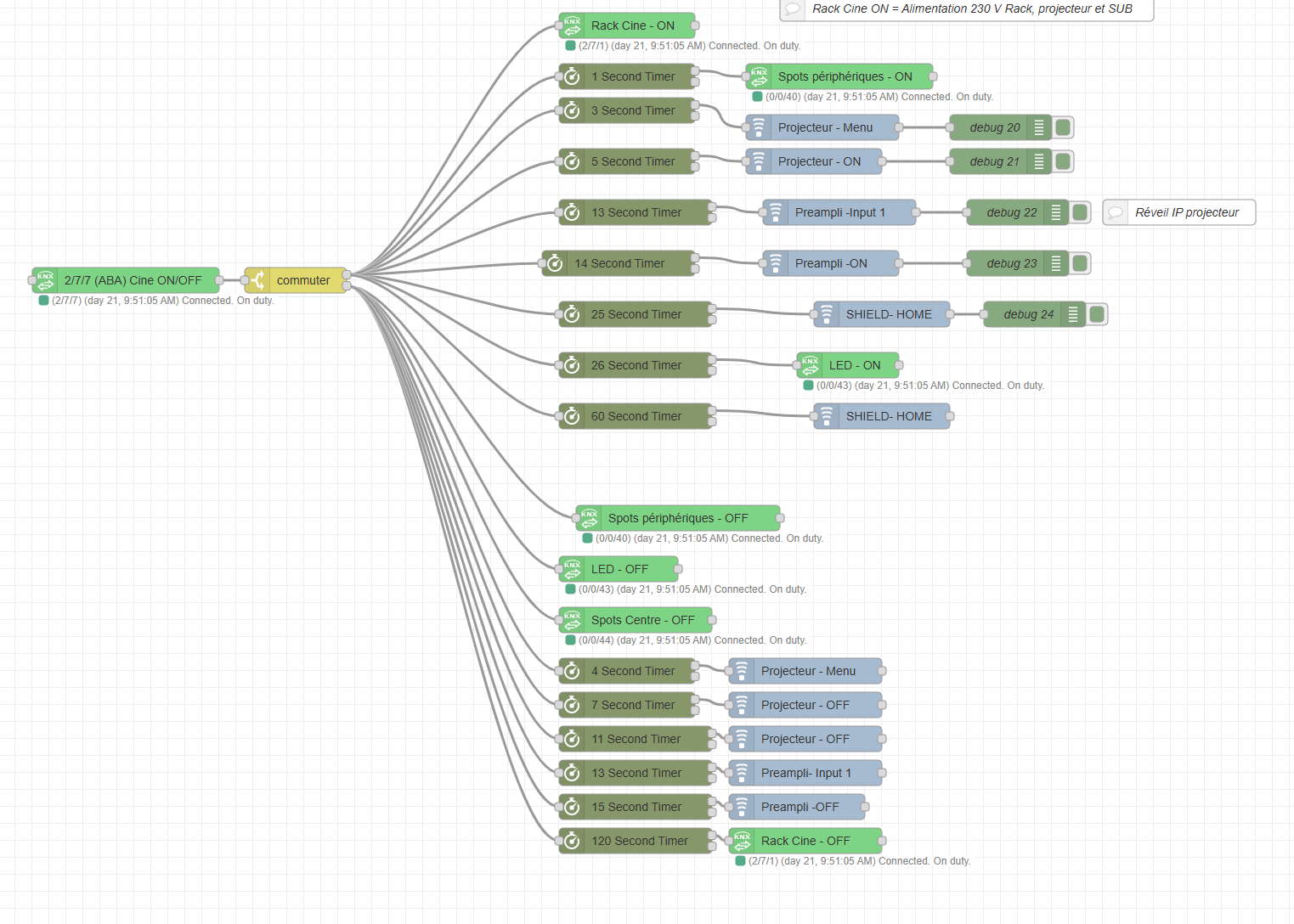

Voici le flux que j'utilise
Côté tablette/smartphone j'ai le minimum qui est utile uniquement lorsque la batterie de la TC est vide (lorsqu'elle a mal été insérée dans son support)
Je peux évidemment partager du code si tu le souhaites.
Merci et le Broadlink fait parfaitement le job oui.
Ives a écrit: Dans tous les cas je préfère une TC avec des boutons physiques (j'ai eu des Pronto) à un écran tactile et c'est pour cette raison que j'ai creusé le sujet Home Assistant (Node-Red) + Harmony (avec le Hub), bien utile notamment pour "démarrer" et "arrêter" la salle Home cinéma.
Effectivement les touches physique restent optimal disons que le seul manque dans mon cas niveau touches physique sont les commandes de volume, donc de mon coter c'est pas la mort mais chacun sont utilisation.
Quand a Node-Red j'avais vu un sujet interressant sur le forum d'HA avec possibilité d'avoir les informations d'entrée/sortie video de l'ampli suivant le fichier en cours de lecture ainsi que le nombres d'enceintes en service, j'ai trouver un autre moyen d'avoir cela.
Je pense qu'un jour il faudra quand même que je me lance dessus car je n'arrive a crée de "sensor" pour afficher la durée en cours et celle restante du fichier en lecture sur ma Dune Pro Vison 4k, celle ci n'ayant pas d'"attribut" de temps directement sur HA, peux être qu'avec Node-red ......
Mais encore une fois les aides sont compliqué a avoir le forum HA restant forcement accès domotique.
Bien d'accord pour les commandes du volume avec touches physiques
Par ailleurs, j'utilise à 90% la Shield Pro et je ne n'arrive pas avec la TC Shield à commander de volume de mon préampli PRIMARE.
Penses-tu que je pourrais le faire avec Broadlink RM4 Pro et HA ? Est-il possible également d'avoir des séquences comme celui que j'utilise avec Node-red pour "démarrer" et arrêter" la salle ?
