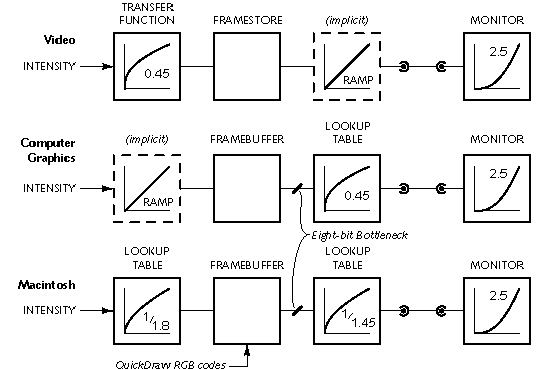

Après avoir pas mal étudié la question de mon côté depuis quelques temps, je suis tout à fait convaincu qu'un gamma à 2.5 ou 2.45 est le gamma idéal pour peu que le diffuseur soit capable de restituer les normes vidéo. Car il ne faut pas oublier qu'en vidéo, tout est lié : gamma, niveau de noir, niveau de luminosité, réfléxions parasites et environnementales, coordonnées des primaires et secondaires, point blanc (niveaux de gris)... Si par exemple les coordonnées de la primaire "vert" est hors du triangle CIE de la norme (gamut EBU, SMPTE-C ou HDTV) le gamma en est obligatoirement influencé.
Les projecteurs capable de restituer les normes et de descendre un gamma à 2.5 sans que l'image ne soit bouchée sont rares mais quand on la chance d'obtenir ce résultat, on a vraiment une sensation de profondeur dans l'image que l'on ne peut pas avoir avec un gamma à 2.2. La première fois que j'ai vu un projecteur digital calibré pil-poil à 2.5 (le Samsung SP-A800B) j'ai eu la sensation de voir une image de tritube ou de CRT.
Afin d'illustrer tout ça, voici des citations commentaires ainsi que quelques sources et pièces jointes :
Julien Berry a écrit:
Thebe a écrit:Je vois que le gamma de ce VP ressort à 2.5. Pourquoi cette "option", sachant que le gamma à 2.2 est le plus communément admis.
Ce gamma de 2.2 est une "légende urbaine » due à une erreur de documentation de la SMPTE.
Ils ont d’ailleurs apporté un correctif en disant qu’il avait en fait une « tolérance » de 0,3 appliquée à ce chiffre. (Je n’ai pas encore le document à ma disposition, hélas, bien que membre.)
Comme expliqué plus haut et illustré sur la « photo », la référence est le moniteur calibré utilisé en télécinéma. Celui-ci a un gamma naturel de 2,5 et tous les afficheurs doivent le reproduire ou l’émuler. Tous les films que vous regardez sont transférés dans ces conditions.
L’ennui, c’est que ce chiffre de 2.2 s’est répandu comme une traînée de poudre, un peu comme le terme inapproprié « YUV », et beaucoup croient travailler en 2.2 alors que leur moniteur est en 2.5.
Je suis en mesure de l’affirmer, car dans mon activité pro, j’ai l’occasion de calibrer et mesurer ces merveilles (L’image est tout simplement sublime et c’est la référence).
Entre temps, une partie du grand public et certains fabriquants se sont tenus à ce 2.2 et s’y sont habitués !
Lorsque qu’on repasse ensuite en 2,5 , on se dit : Mince ! Je vois moins de détails dans les noirs… Mais c’est que le réalisateur l’a voulu ainsi puisque lui à étalonné le télécinéma sur un moniteur à 2,5. C’est comme je disais, une question d’habitude, et c’est plus évident pour les pros, j’en conviens car eux passent leur vie à bosser sur du matériel conforme.
Sachez, à titre d’exemple, que le gamma du cinéma numérique est à 2,6

MLill a écrit:Sur AVS Mr Wiggles plaide pour un réglage à l'oeil du bas de la courbe gamma en tenant compte des possibilités du projecteur.

Gamma FAQ
http://www.poynton.com/notes/colour_and ... maFAQ.html
Gamma FAQ de Charles Poynton (document original en PDF provenant de http://www.poynton.com)
http://www.poynton.com/PDFs/GammaFAQ.pdf
La réabilitation du Gamma (Charles Poynton)
http://www.poynton.com/PDFs/Rehabilitation_of_gamma.pdf
