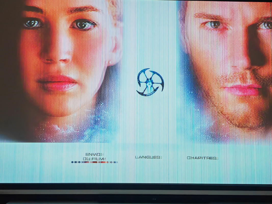

Je post ce message pour un problème d image sur mon jvc x30.
Lors de la projection de film en 3D plein de traits apparaissent verticalement, l'effet 3D fonctionne tout de même.
En revanche, lors d'une projection classique il n'y a aucun problème.
Merci d'avance pour votre aide.

Pas trop d'idée là, à part de vérifier que ce n'est pas la source qui est fautive en l'essayant sur un autre diffuseur 3D (ou en essayant une autre source 3D sur le JVC).
Si c'est bien du au projecteur, bien que la résolution semble peu probable, un reset usine peut être tenté.

Après de nombreux essais le problème vient bien vidéoprojecteur.
J'ai essayé ma source sur un téléviseur cela fonctionne parfaitement et même en changeant le câble HDMI avec le vidéoprojecteur toujours le même problème.
Driggs tu parlais d'un reset usine mais je n'ai pas trouvé comment le faire.
Merci pour votre aide
