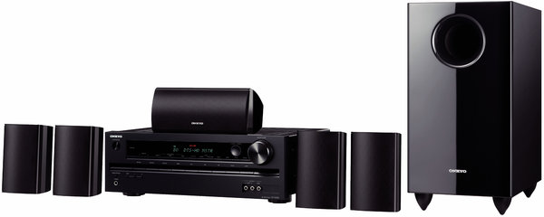

Je suis pour le moment en appart, un salon d'une vingtaine de m² environ. Mon installation actuelle :
- Plasma Panasonic 50ST30 relié à la prise HDMI de l'ampli.
- Ensemble Onkyo HT-S3405.
- Un HTPC 3D relié à la prise HDMI de l'ampli pour la lecture des blurays.
- Une PS4 relié à la prise HDMI de l'ampli.
- Une BBOX relié à la prise HDMI de l'ampli.
Déjà, je pensais revendre mon Plasma pour y mettre un projo qui servirait pour les films et pour la PS4. J'aurais repris une TV plus petite pour garder la BBOX/Séries/Canal/TV. Est ce que déjà j'ai bon? :D
Cela dépendra du prix de revente de mon plasma ...
De plus, est ce que mon installation HC niveau sonore est bonne pour aller avec le rétro? Est ce un bon choix pour mon utilisation?

Il ne devrait pas y avoir de problème, pour la taille de l'écran tout va dépendre de la distance écran/spectateur et de la distance écran projo, un site pour calculer tout ça :
http://www.distance-taille-ecran.fr/
Et n'oublies pas que le W1070 possède une focale courte !!!
