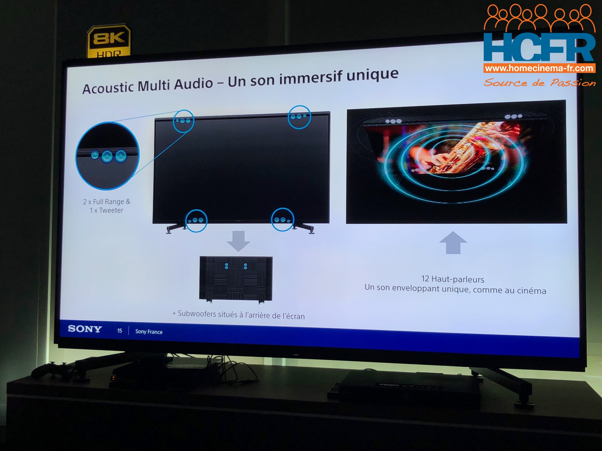

Sony KD-85ZG9, ses capacités audio :
Un peu à l’image des TV OLED Sony, la 85ZG9 est dotée de capacités audio évoluées.
Toutefois et au contraire de ce qui est mis en oeuvre dans le contexte des TV OLED où c’est la dalle en verre elle-même qui vibre, la TV 8K Sony 85ZG9 est dotée de 12 HPs pour les médiums-aigus + 4 HP « subs ».
Bref il y a de quoi faire sachant qu’à l’image du contexte Sony OLEDs, la connectique de la 85ZG9 permet de lui confier spécifiquement la reproduction de la voie Centrale.
Alors nous nous sommes servis du BRD « Legends of Jazz » afin d’effectuer quelques écoutes et mon avis est que le contexte Audio offert par la TV Sony 85ZG9 permet effectivement de se passer d’une barre-son…
… et peut potentiellement remplacer une enceinte centrale… toutefois dans ce dernier cas, il s’agit d’un choix personnel et chacun verra midi à sa porte quant au niveau de qualité qu’il souhaite avoir.
