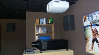

Arrivé dans la salle, je me retrouve face à un écran Transonore de 3.56m de base qui est placé à 4.6m du projecteur (zoom presque au maximum). La première rangée placée à environ 3.5m permet d’obtenir une grande immersion (rapport 1 idéal pour du contenu en UHD/4K). Les murs de la salle sont peints en marron foncé mat, le plafond est couvert de dalles acoustiques noires et le sol est en carrelage gris plutôt brillant.
Pour la partie sonore, Patrice a opté pour du 7.2.4 (Dolby Atmos) avec en façade 3 JBL Synthesis one, 2 JBL GTi 12 en caisson de basse, 4 JBL Synthesis bipolaire en surround et 4 enceinte encastrées Focal au plafond.
La bonne nouvelle c’est que Patrice a eu la bonne idée d’installer la climatisation dans sa salle car il faisait plus de 40°C le weekend où je suis descendu !

Le projecteur est vraiment massif et très lourd. Le VW550es de Patrice semble tout petit en comparaison. Il faut prévoir un support solide pour attacher un tel projecteur au plafond. L’optique gigantesque en verre est entièrement motorisée et dispose d’une grande amplitude de zoom et de Lens-shift pour faciliter le placement du projecteur. Le cache objectif est manuel. A noter qu’il existe en option une optique à courte focale.

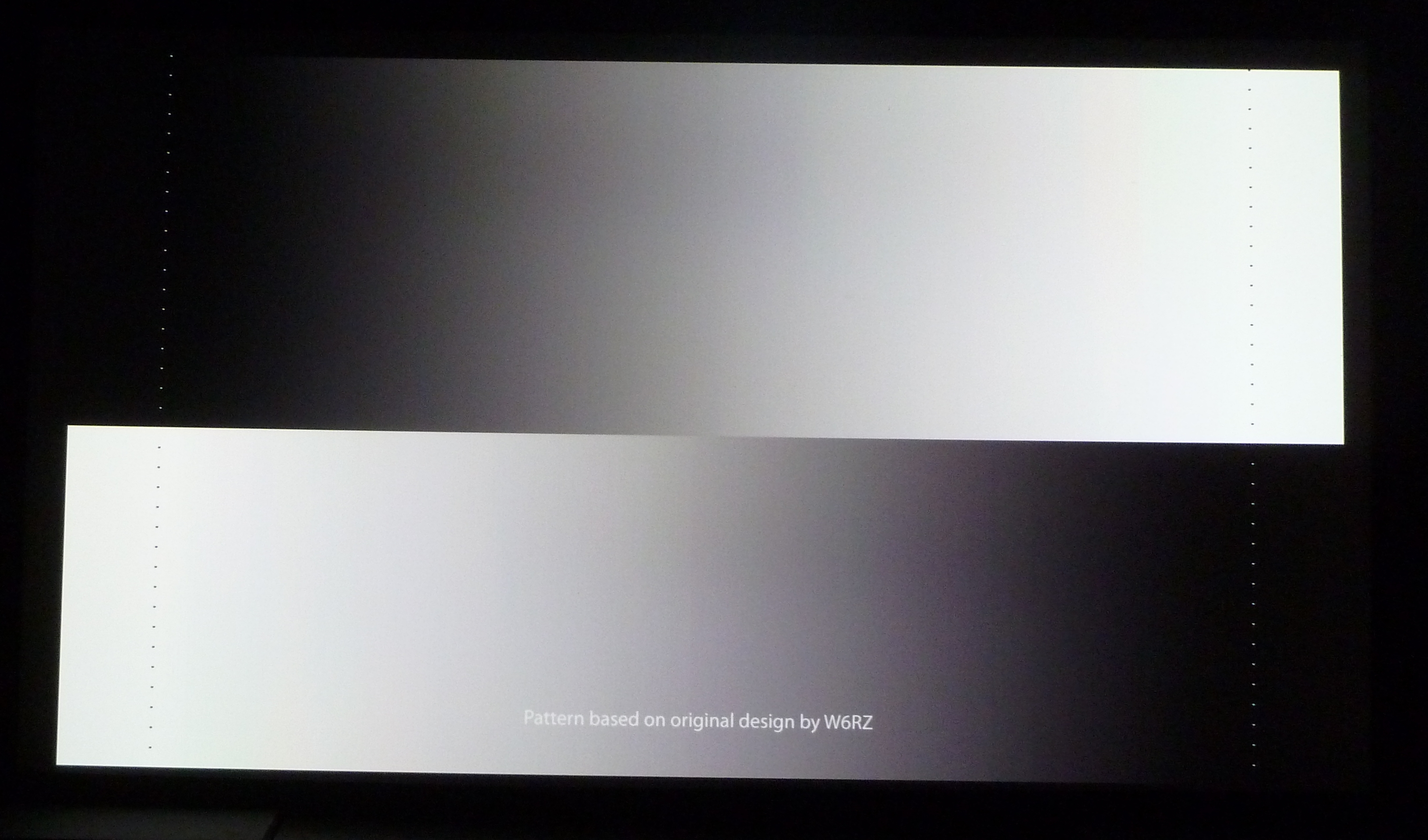

Shading
Le projecteur ne souffre d’aucune trace de shading ni de banding.

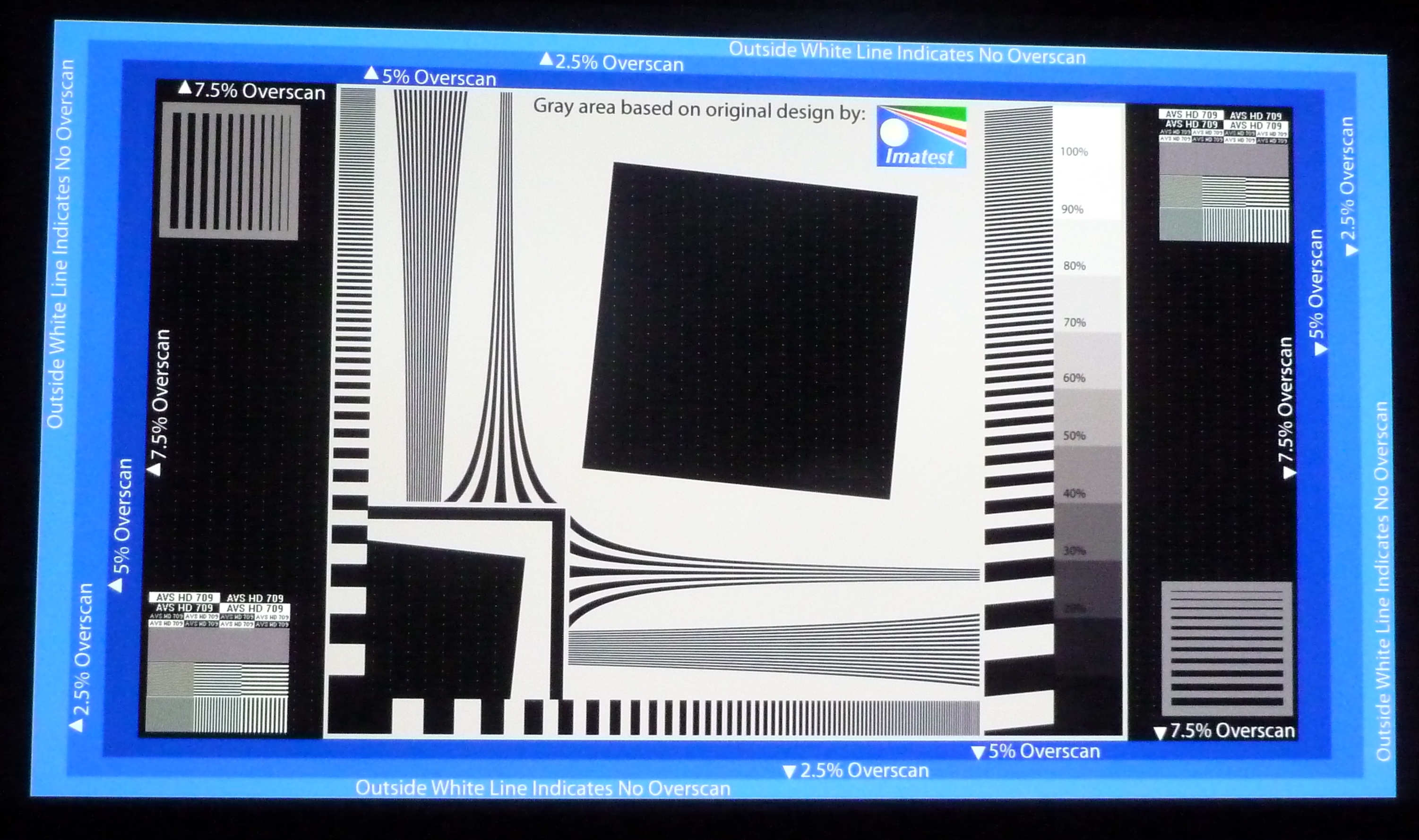

Overscan
Le projecteur affiche bien la mire entièrement. De plus la mire est parfaite, il n’y a aucune aberration ni aucune déformation. L’optique de grande qualité permet d’obtenir une image parfaitement nette même dans les angles.
La mire 1 pixel (FullHD) est parfaitement retranscrite

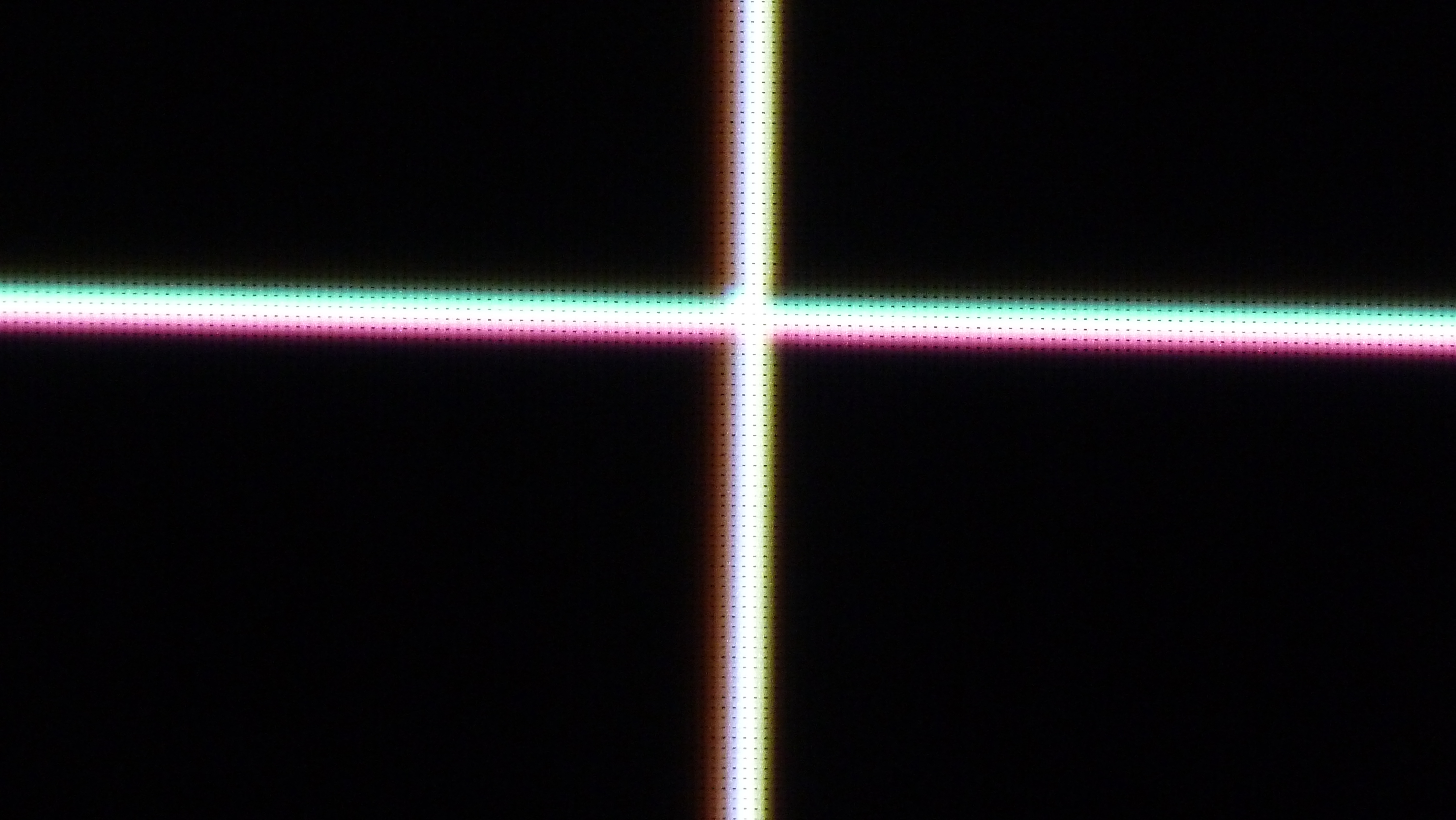

Convergence
Les convergences sont très bonnes pour du tri-matricielles 4K sur l’ensemble de l’image, il est possible de corriger électroniquement sur plusieurs zones au pas de 0.1 de pixel.
Il faut préciser que l’écran de Patrice n’est pas conçu pour du 4K. La trame (visible sur les photos ci-dessus) faisait légèrement baver les couleurs. De plus, pour des raisons de conception, l’écran de Patrice est incliné de quelques degrés sur le plan vertical, ce qui a généré un trapèze visible que nous avons dû compenser mécaniquement en surélevant l’arrière du projecteur.

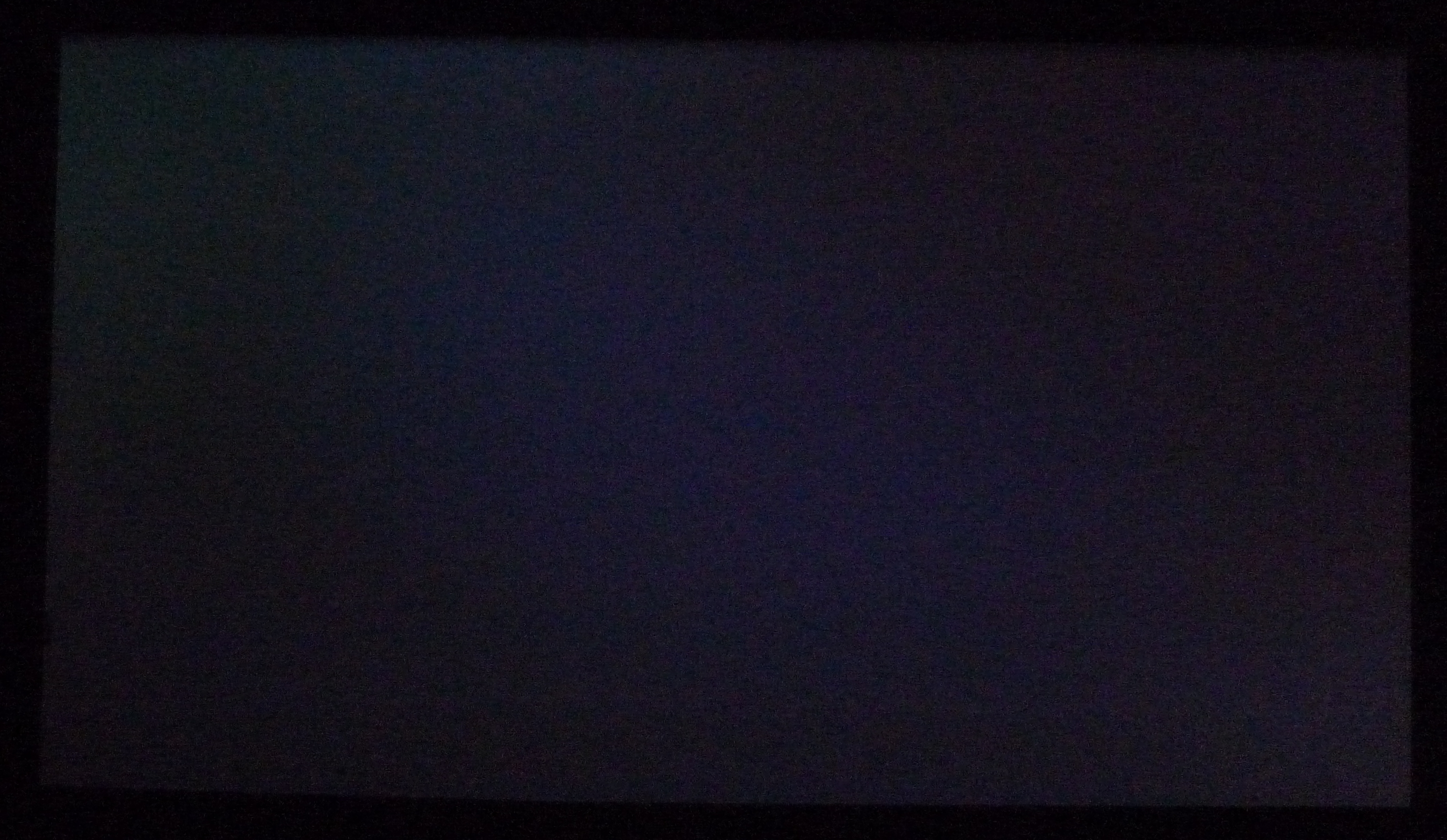

Uniformité
Mire 0IRE, laser 100%
Aucun défaut d’uniformité constaté.
