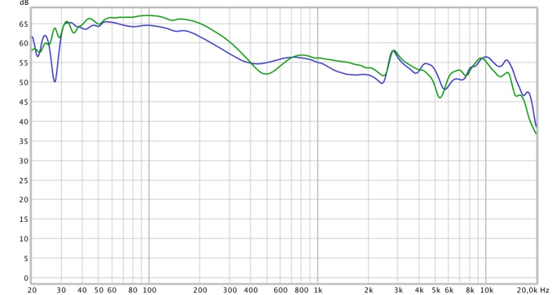

graphRFMH40
mesure de 20hz à 20 000hz lissage à 1/12. (courbe bleue canal droit, courbe verte canal gauche)
.Toutes les mesures sont à prendre de manière relative car je n’ai pas un banc de mesure professionnel. Elles sont plus à titre indicatif. Néanmoins, elles sont calibrées et réalisées avec un même micro in-ear, soundmann OKM II studio pro. D’autre part, elles semblent correspondre avec mon ressenti à l’écoute. Les creux et les bosses en dessous de 50 hz semblent être des artefacts de mesures ( variables d’une mesure à l’autre ).
L’équilibre des canaux me semble perfectible. Cela contribue, à mon sens, à fausser un peu la cohérence dans l’image, par micro stéréo d’intensité. En effet, sur une même plage de fréquence, si la gauche donne plus que la droite, alors sur cette plage de fréquence le son se trouvera orienté à gauche. Alors que dans l’enregistrement il n’en est rien, si on considère que ce phénomène n’est pas homogène sur toute la plage fréquentielle… Alors imaginez ce que ressent notre cerveau… Il pédale un peu dans la choucroute.
