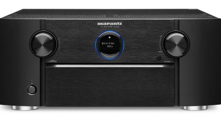

Alors comme on peut le voir sur les photos ci-dessus, Marantz n’innove pas pour le design, dont l’esthétique est bien entendu à l’appréciation de chacun et qui est toujours sobre et très bien fini.
Marantz afficheur7703 afficheur av
Avec une belle façade alu à double afficheur dont le fameux « rond bleu » spécifique à la marque.
Pour rappel celui-ci est désactivable par un appui prolongé sur la touche « Dimmer » en façade avant du processeur.

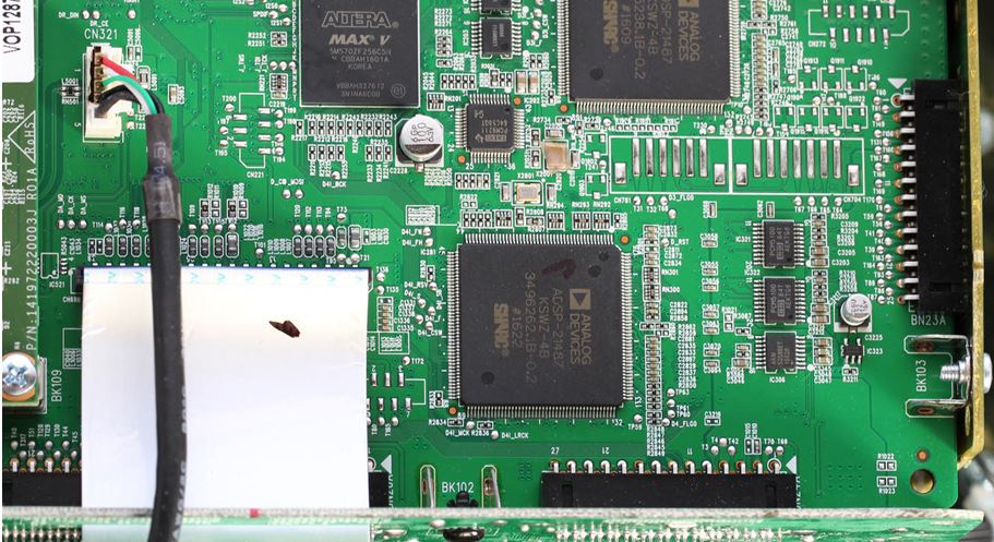

Toujours une belle qualité de fabrication pour ceux qui aiment « décortiquer », avec sur les images qui suivent, une partie des puces de la machine (avec de nombreuses autres puces sous la carte ) :
7703 - 1
La vue d’ensemble de l’intérieur du Marantz AV7703
Avec quelques images zoomées afin de pouvoir discerner, plus précisément voir les diverses références des composants utilisés :
7703 - 57703 - 3
7703 - 67703 - 2
Il nous a été confirmé par Marantz que ce sont bien 2 DACs AK4458VN (pouvant chacun gérer 8 canaux) qui se trouvent sous les radiateurs de cette carte spécifique :
7703 - 7
Les 2 DACs AK4458VN se trouvent en dessous de ces radiateurs
