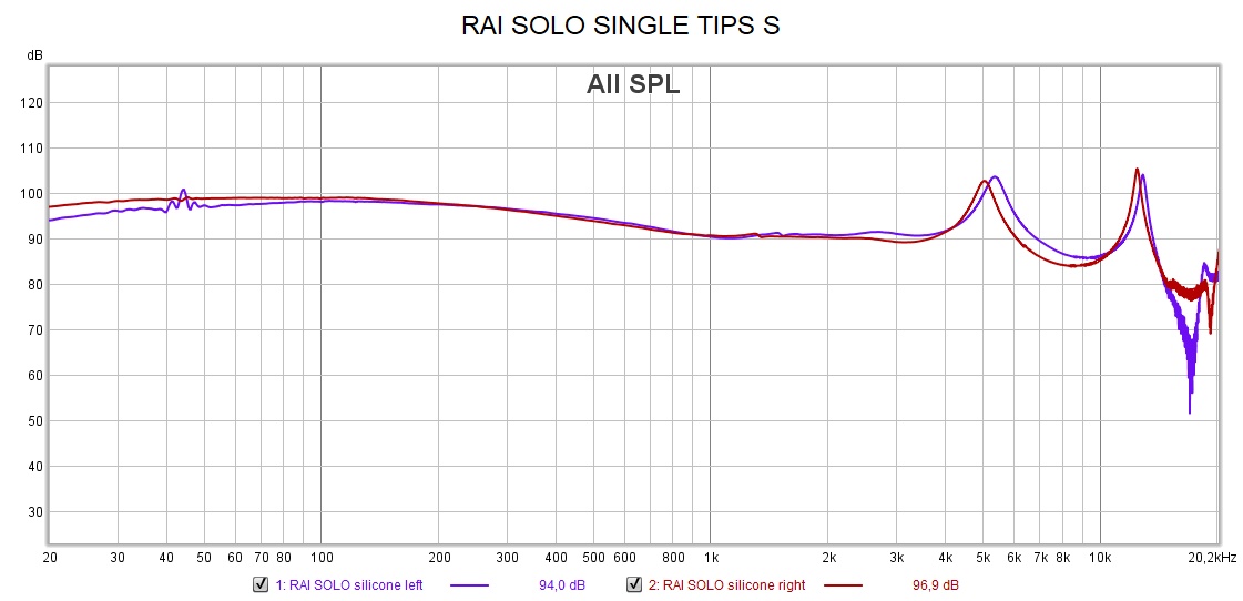

La courbe rouge est obtenu avec l’embout en silicone classique Small dont la taille correspond aux dimensions des simulateurs auriculaires qui équipent le MiniDSP EARS. La mesure obtenue est relative à la réponse en fréquence native. Passer à une taille tout juste supérieure mais inadaptée (courbe verte) provoque une perte importante des graves très tôt et sur une amplitude très importante qui s’entendra de manière évidente.

Dans les trois cas les graves démontrent une dominante d’environ 5dB sur la moyenne pondérée de 94dB utilisée pour les mesures. Cette approche est typique et raisonnée pour un dispositif purement nomade. L’objectif est de faciliter l’expression des graves, un registre qui peut être en retrait lorsque le dispositif source dispose d’une amplification faible. Il s’agira aussi d’un des critères particuliers des écoutes de Rai Solo : des graves présents. Une autre logique quant à la destination d’usage et vis à vis de la cible des consommateurs de Rai Solo.
L’appairage des écouteurs est également un critère déterminant sur la qualité générale de restitution du son. L’équilibre entre les deux canaux contribuant essentiellement à la cohérence de l’image et de la scène sonore. Preuve que Rai Solo est un appareillage audio de très haute qualité, ce critère est tout aussi excellent que sur son grand frère.
Qu’il s’agisse des embouts classiques ou des embouts à double rebords, l’appairage est presque irréprochable. Au vu des différentes mesures j’aurai tendance à considérer les embouts à double rebords comme étant le meilleur choix pour Rai Solo. Ceci étant dit, le critère subjectif de confort joue également son rôle et il ne faudrait pas se forcer à utiliser un embout qui serait moins confortable.
