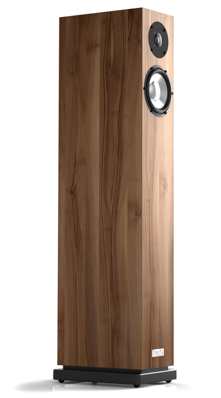

Define Hefa est une enceinte bass-reflex passive, sous forme de belle colonne élancée et svelte, disponible avec une finition « noyer d’Amérique », au prix de vente de 1350€ la paire. Le placage est en vrai bois, appliqué sur les 2 faces d’un MDF de haute rigidité.
Ses dimensions sont de 105.7cm de hauteur, 16.4cm de largeur et 29cm de profondeur, avec un socle rapporté peint en noir de 20 x 29.8cm. Son poids est proche de 20Kg pièce.
Sa destination première est l’écoute stéréophonique HIFI, ainsi qu’en enceintes principales home-cinéma dans des pièces domestiques de dimensions petites à moyennes, voire relativement grandes.

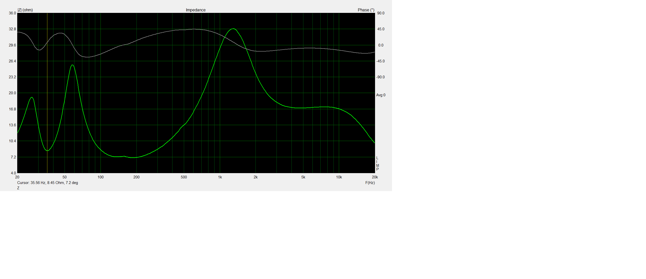

- Impédance : la courbe ne descend jamais sous 7ohms, cette enceinte peut donc être considérée comme une « vraie » 8ohm ; l’accord du bass-reflex est situé relativement bas, à 35.6Hz ; le tout petit accident visible vers 160Hz est le reliquat de l’onde stationnaire principale se développant dans la hauteur de l’enceinte ; le supprimer complètement en augmentant le volume d’ammortissant intérieur aurait été une erreur, car cela aurait retiré de la dynamique subjective et du niveau spl dans le grave.

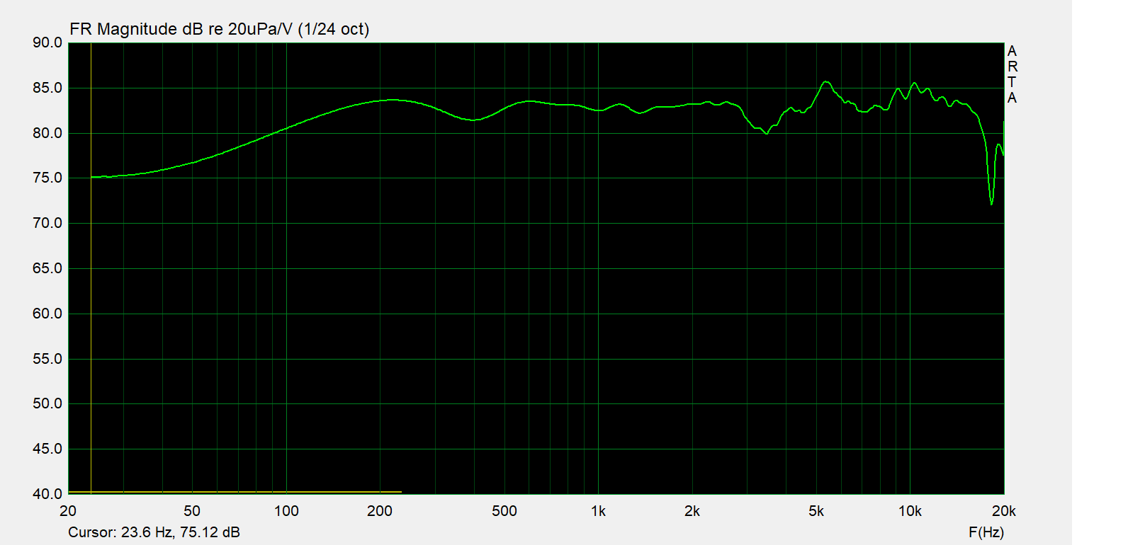

- Réponse en fréquence à 1M entre woofer et tweeter (hauteur d’écoute) au 1/24ième d’octave à 2.83V fenêtrée 230Hz: le rendement s’établit à 83dB en moyenne, avec une bonne linéarité hormis un petit creux autour de 3.5kHz et une petite bosse à 5.5kHz, petites anomalies dues à des diffractions du baffle de faible largeur ; nous verrons plus loin que ces anomalies sont quasiment absentes en hors-axe.

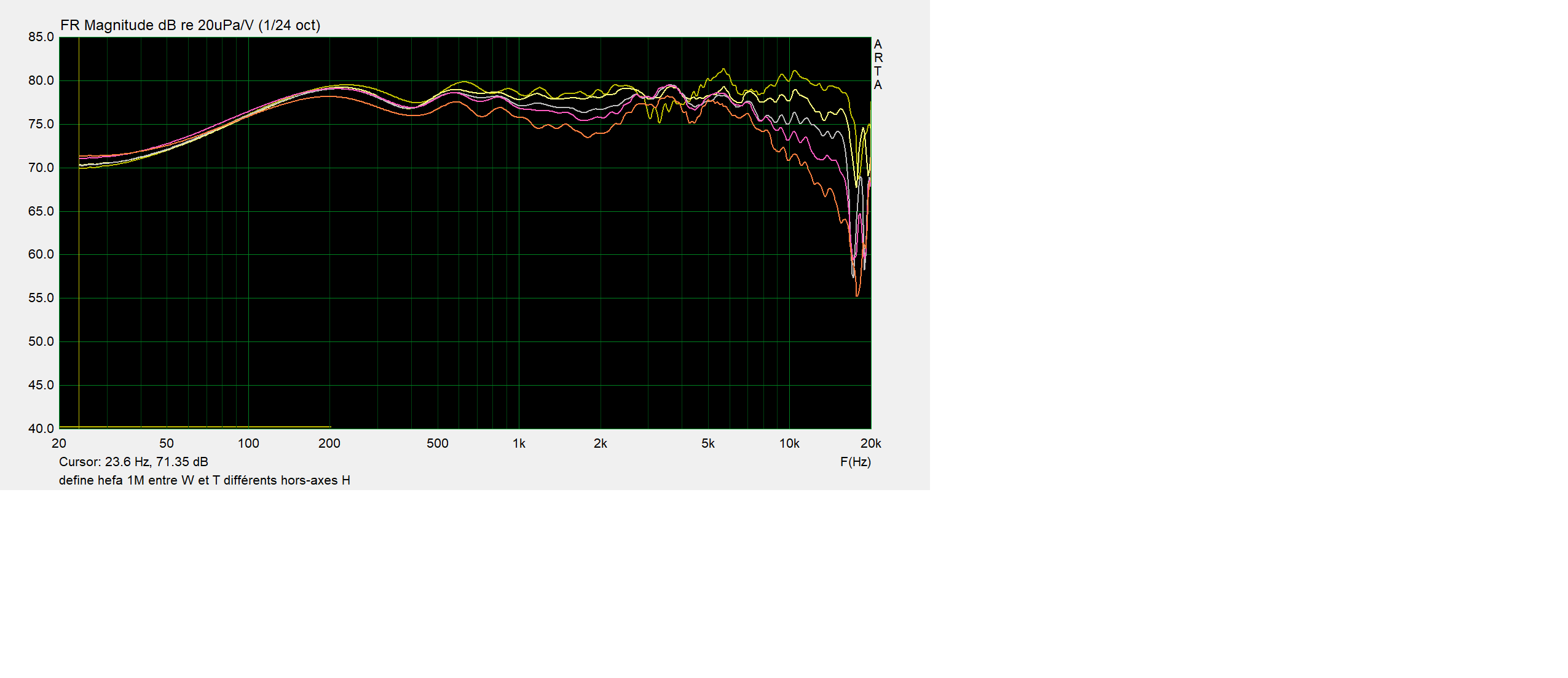

- Réponse en fréquence hors-axe en Horizontal 0 à 50° : l’enceinte étant un monopôle et les haut-parleurs émettant en radiation directe, le grave n’est pas directif ; sur le reste du spectre, la hausse de la directivité est homogène hormis un resserrement de 3 à 4kHz. On remarque également que le creux à 3.5kHz visible sur la réponse plein-axe est compensé et que le pic à 5.5kHz est réduit.

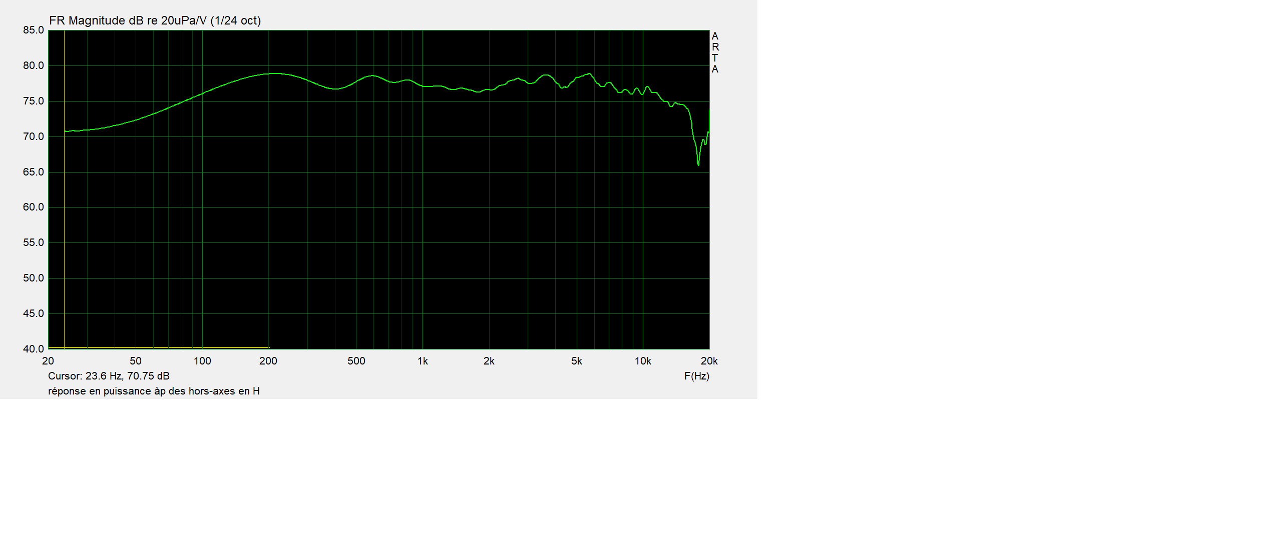

- Réponse en puissance : moyenne des courbes dans l’axe et hors-axes Horizontaux : hormis un léger creux entre 900 et 2.1kHz, elle est bien linéaire, préjugeant d’un bon équilibre tonal dans des pièces domestiques semi-réverbérantes.

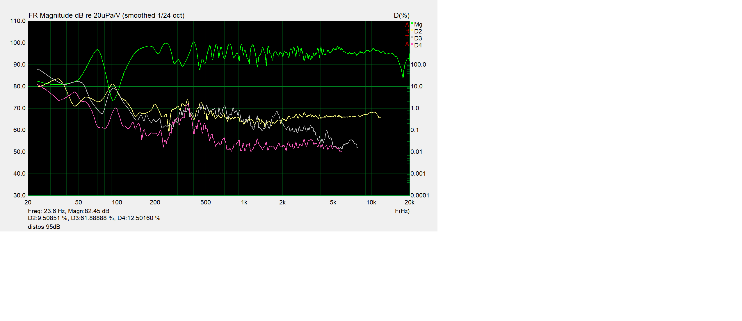

- Distorsions à 95dB (mesure à 1M): rappel : sous 100Hz on mesure la pièce, pas l’enceinte ; le niveau de distorsion ne dépasse pas 1% sur l’ensemble du spectre ; belle performance pour un grave-médium de cette dimension, notamment dans le bas-médium où une membrane rigide donne souvent ses meilleurs résultats.

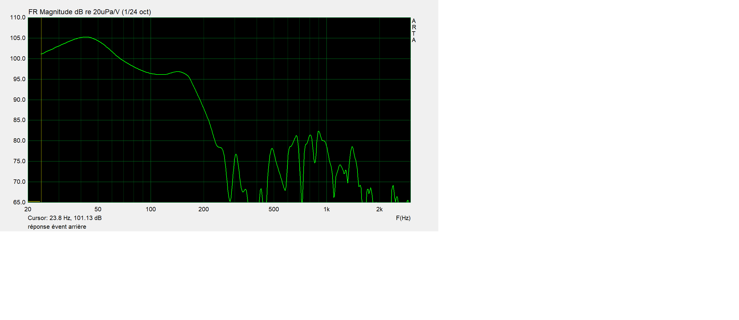

- Réponse en fréquence en sortie d’évent arrière : typique d’un bass-reflex ; il n’est pas impossible qu’un peu de médium s’échappant de l’évent arrière soit responsable des distorsions visibles de 400 à 1kHz ; toutefois, à distance d’écoute normale, cette caractéristique a bien des chances de rester inaudible.

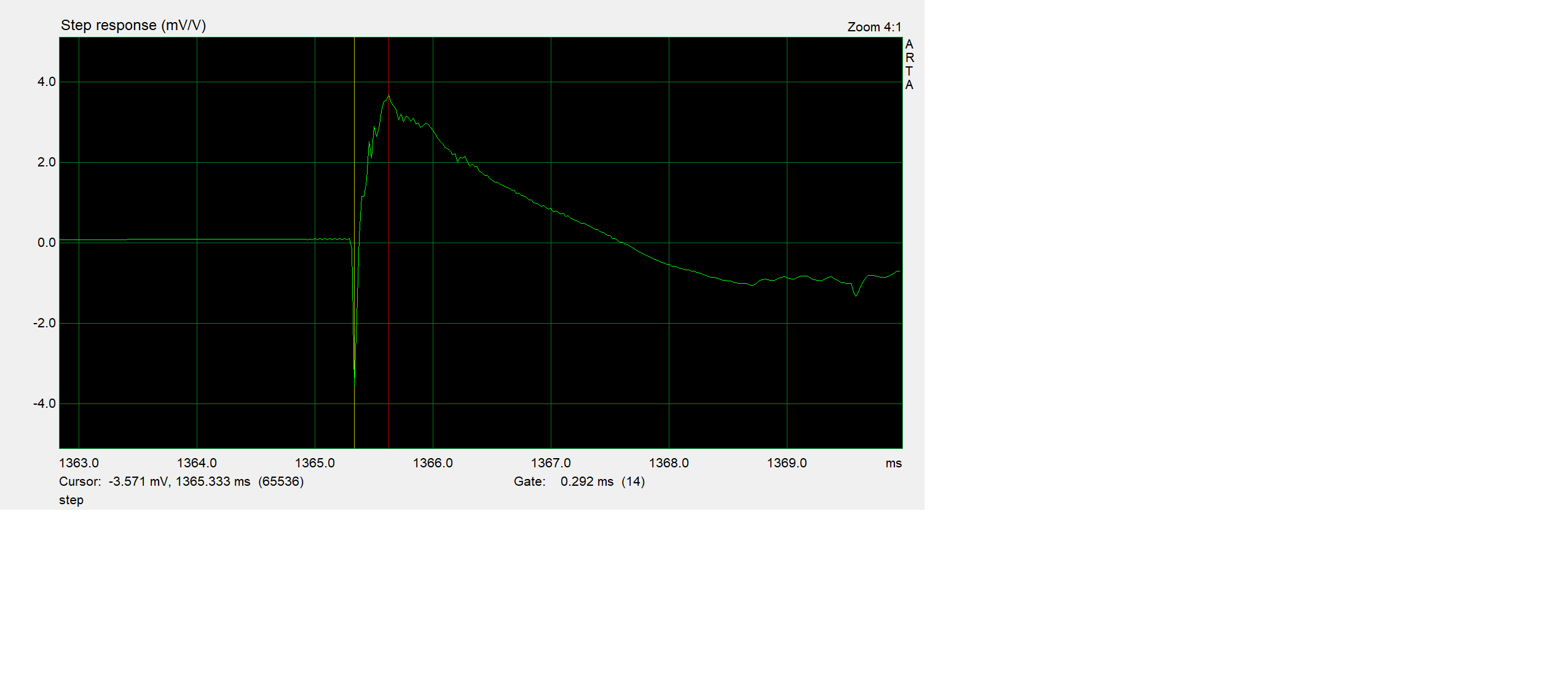

- Enfin, le STEP montre la très belle réponse typique d’un 6dB/oct acoustique, avec, ici, la polarité inversée du tweeter.
En résumé : l’ensemble des mesures montre une maîtrise parfaite de la conception de cette enceinte, malgré les choix technologiques osés dont j’ai fait part au début de ce compte-rendu.
