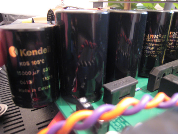

Il y a quelque temps, j'ai récupéré les Kendeil de 15 000µF des Aries de MisterSeb pour les installer dans le 150 en lieu et place des condos de 10 000µF.
Ça donnait ça (sous la bande de bitume).
Commence déjà à y avoir moins de place.
J'en avais profité quelques jours plus tard pour les découpler avec les condos noname de 4,7 µF d'origine placés sur le trajet du signal.
Ça donnait ça.
L'essai, rapide, étant plus que concluant, j'ai décidé de passer à la vitesse supérieur, en changeant tout ça par du Mundorf M-Lytic (mêmes valeurs mais ESR plus bas) + MCap (15 µF au lieu des 4,7 des nonames).
Ça donnait ça.

Après un peu de jus de cerveau pour trouver comment ranger tout ce petit monde, ça donne ça.
Les Mundorf sont 1cm plus haut que les Kendeil.
Et voilà le résultat.
D'origine
Le mien
J'en ai profité pour isoler un peu plus le transfo (mousse).
D'origine
Le mien
- single78
- Messages: 2540
- Inscription Forum: 23 Jan 2009 11:04
- Localisation: Yvelines
Conclusions après de rapides écoutes:
Il y a un gain en aération, ainsi que sur la bande passante et la dynamique. Les Davis, qui apprécient d'être bousculées, disparaissent totalement. D’autre part, j'écoute à bas volume, les watts ne sont donc pas souvent sollicités, et là, il n’y a plus trop de manque, les détails sont là, avec un poids suffisant pour apprécier pleinement la musique.
La gap n'est pas "surlecutant" :mrgreen:, mais suffisamment sensible pour être immédiatement perceptible à l'écoute . L’investissement vaut le coup, sans aucun doute. Rodage en cours. Tout cela devrait s'affiner, se peaufiner.
Après rodage des condos, je reverrai peut-être un peu la position des enceintes pour optimiser la scène sonore, mais déjà, en l'état, le plaisir est nettement supérieur.
