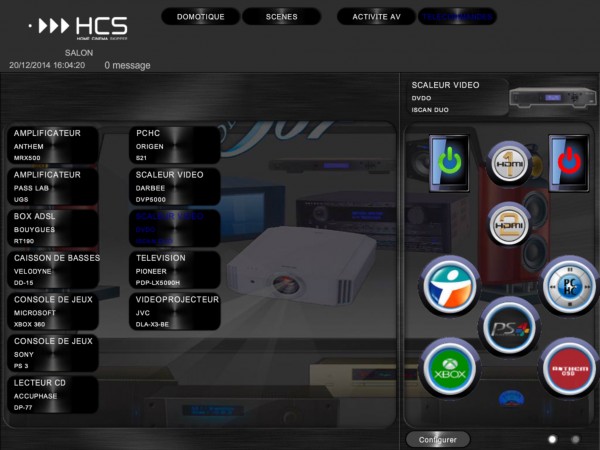

Coucou à tous....
Je termine la configuration des boutons sur HCS et vais m'attaquer sous peu à l'apprentissage...
Voici qques images :

Message » 20 Déc 2014 17:15
La suite :

Message » 20 Déc 2014 17:20
Et enfin :
