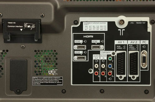

moitem a écrit:je l'ai depuis mardi en remplacement du 42px71e pour cause de ligne verte. voici mes premières impression comparé au 42px71e.
niveau design, ca reste subjectif mais si je prefere le 42px80e pour l'ecran, je preferais le pied du 42px71e.
au niveau des ameliorations hors image, onretiendra 3 prises hdmi au lieu de 2, un lecteur sd card, un capteur de luminosité qui apparemment ne fonctionne que sur le mode eco.
niveau image maintenant, pas de surprise, c'est au moins aussi bon que le 42px71e.
