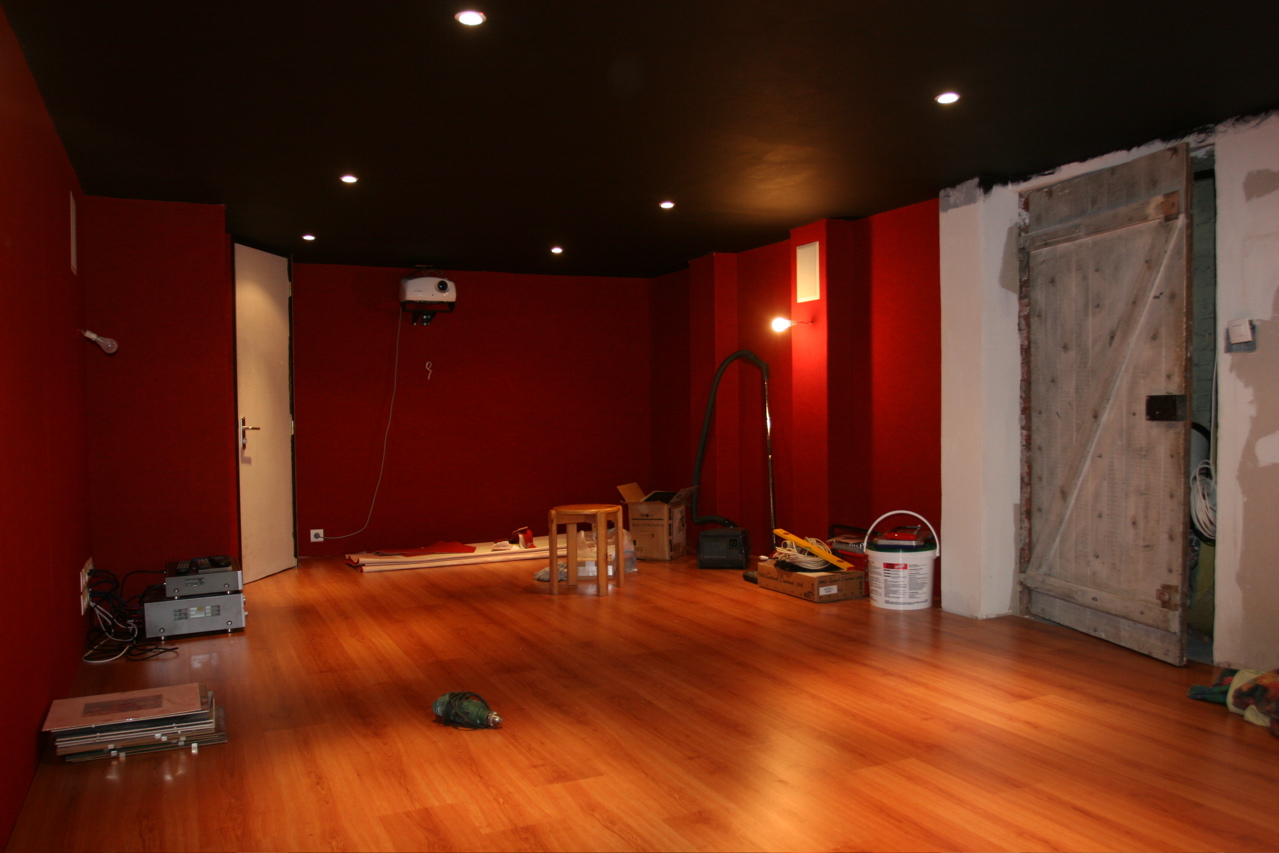

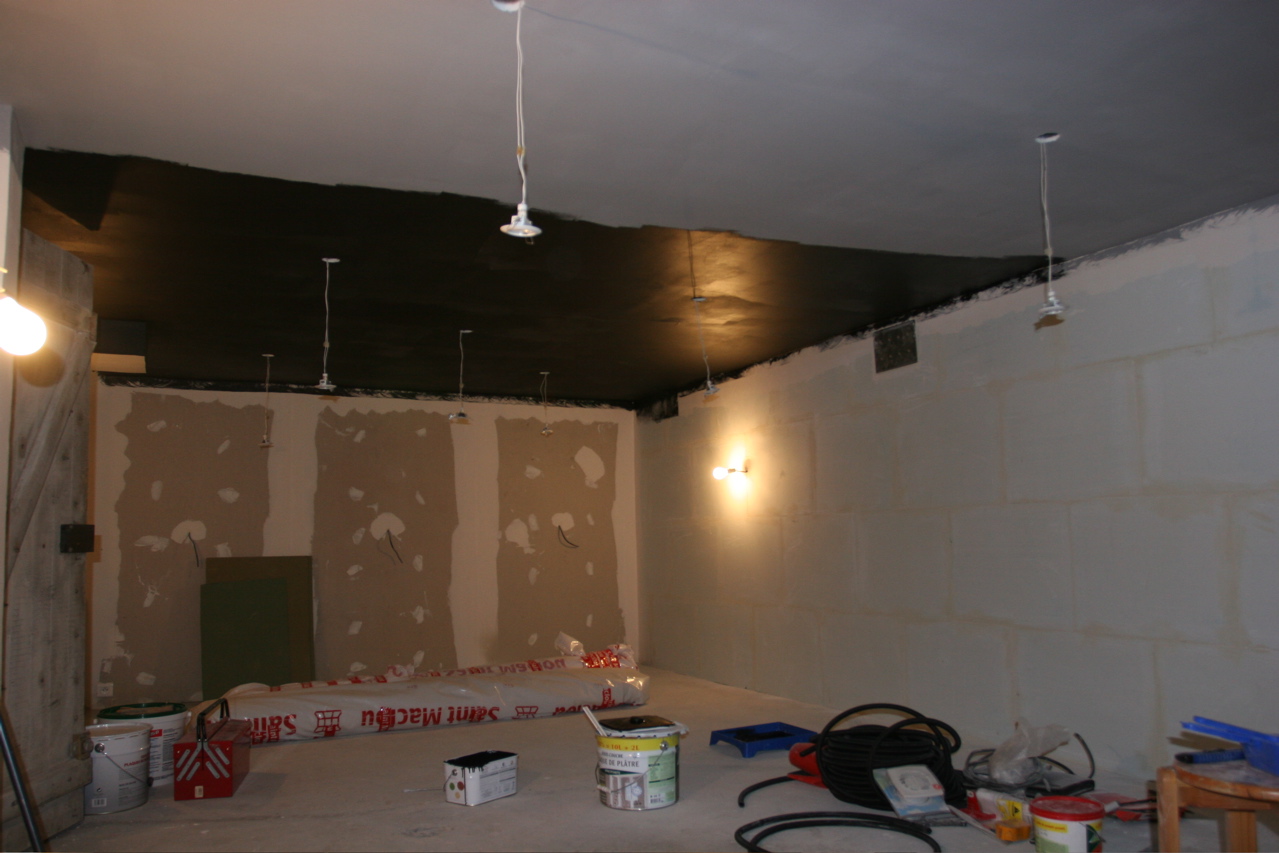

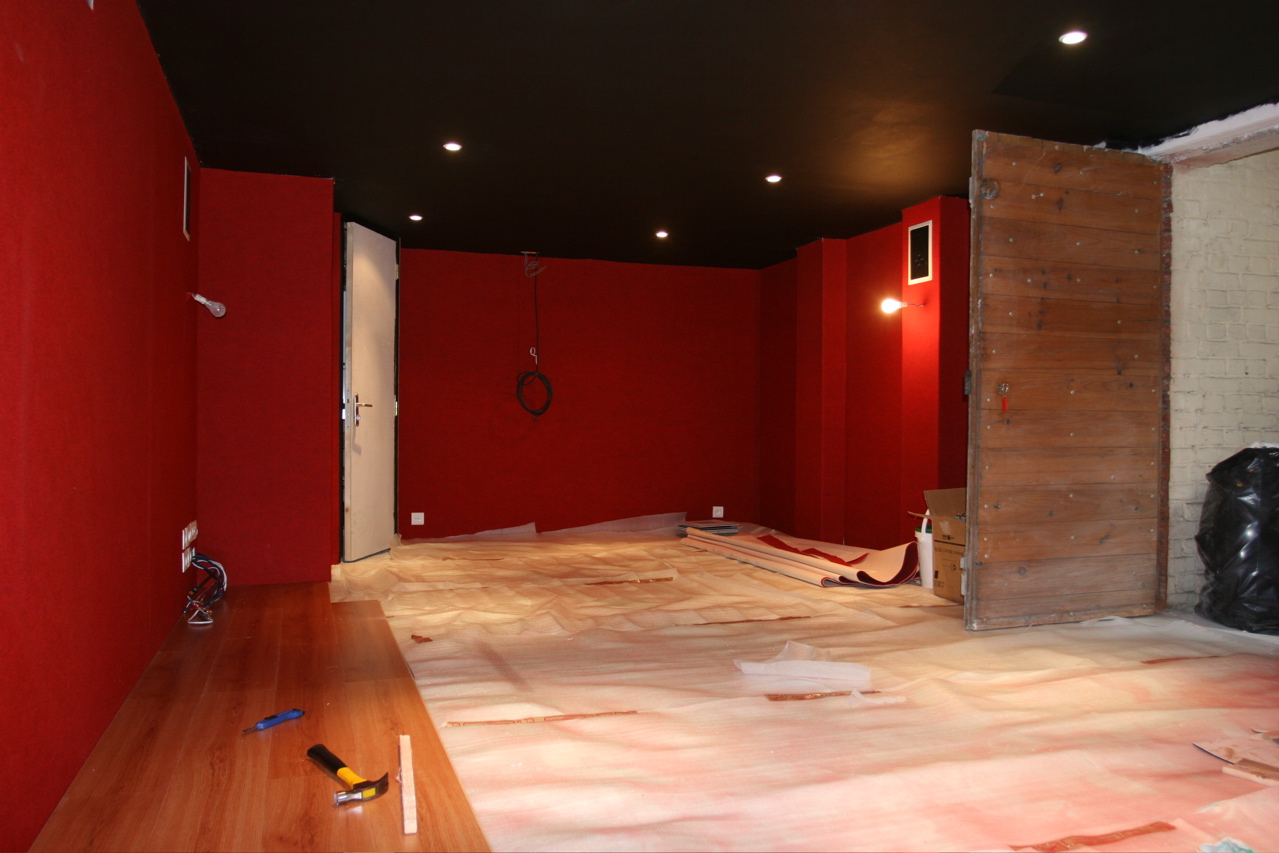

Voici rapidement les étapes de la construction de ma salle HC :
1. Ce qui est dommage c'est que je n'ai pas de photos de l'ancienne cave avant que les nouvelles cloisons soient posées et les anciens murs détruits et le sol réagréé. En gros, le mur de droite est monté en caroplatre, le mur du fond qui accueille les 3 enceintes avant est en BA13 monté sur structure métallique. Les murs gauche et arrière sont en BA13 avec couche de laine de roche de 5cm intégrée, collé sur le mur.

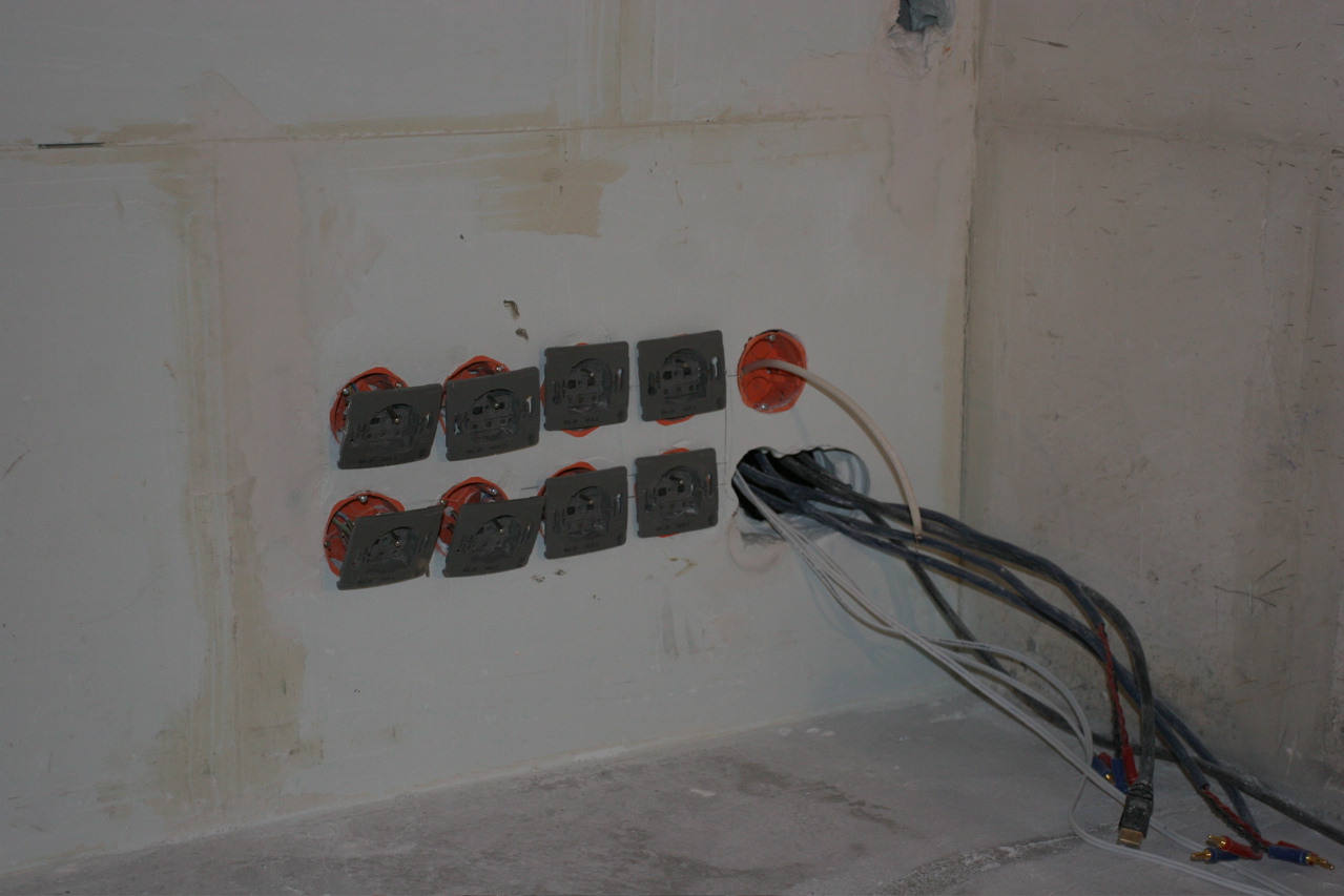

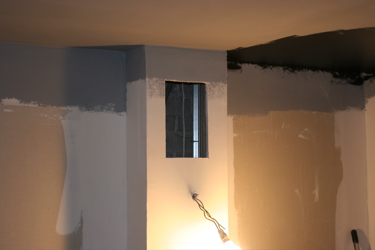

2. Détail des prises électriques et cables enceintes.

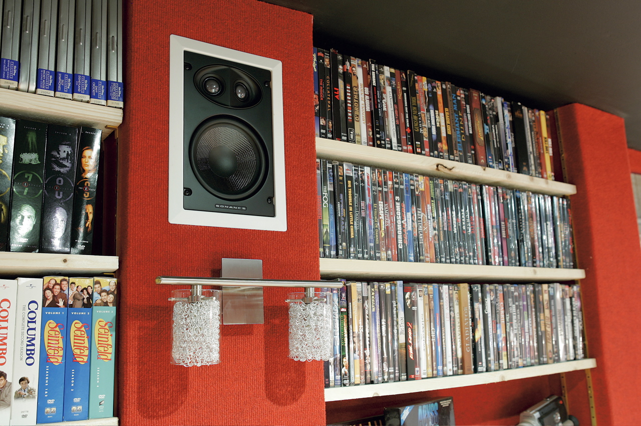

3. Découpe d'un des piliers pour accueilir une enceinte surround. Ces piliers servent aussi de soutien pour les étagères à DVD.

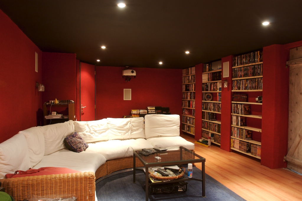

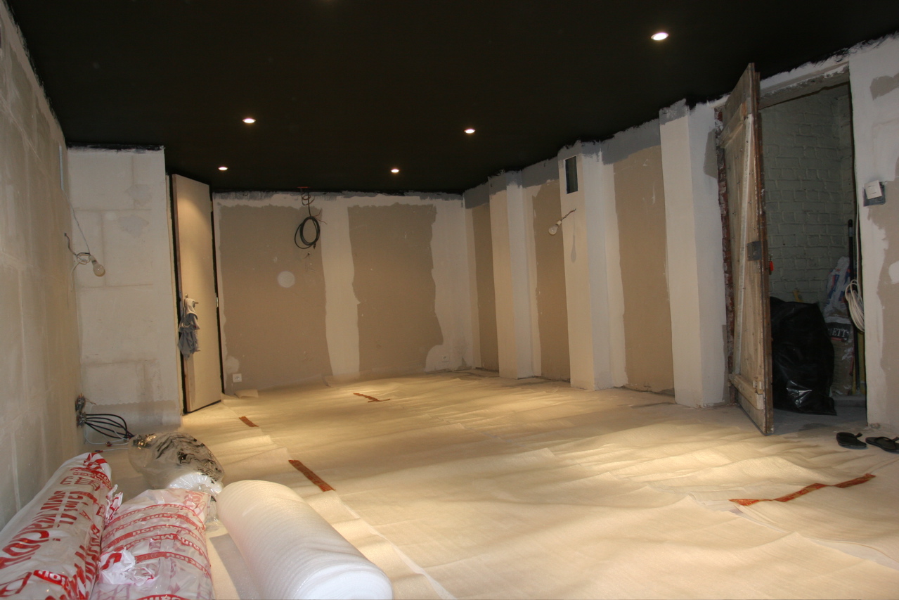

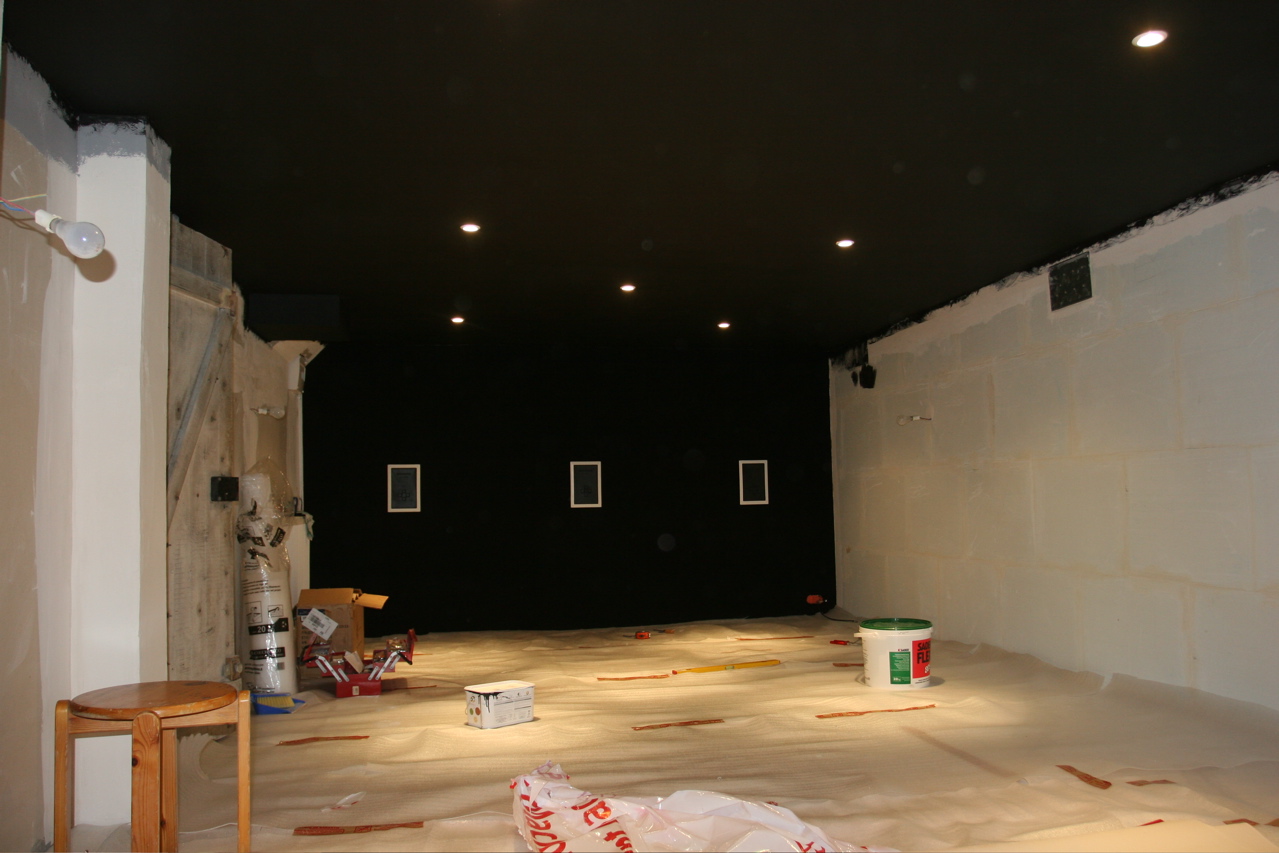

4. Une autre vue de la salle qui montre le mur arrière et le mur de gauche (quand on regarde l'écran). Il y a aussi un mur qui a été monté au fond pour accueilir un petit réduit et la chaudière. Le plafond est peint en noir mat après avoir passé une sous-couche mélangée à un colorant noir pour avoir une base foncée. Les spots sont maintenant encastrés.

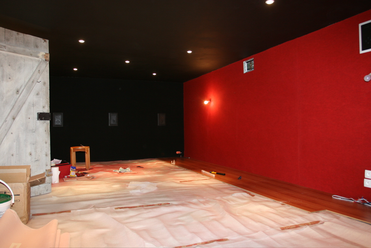

5. Le mur du fond a été recouvert avec de la moquette murale noire (en fait il s'agit d'une moquette premier prix trouvée chez Mondial Moquette env. 3 à 4€ le m2). Les 3 enceintes InWall Sonance Select LCR ont été intégrées.

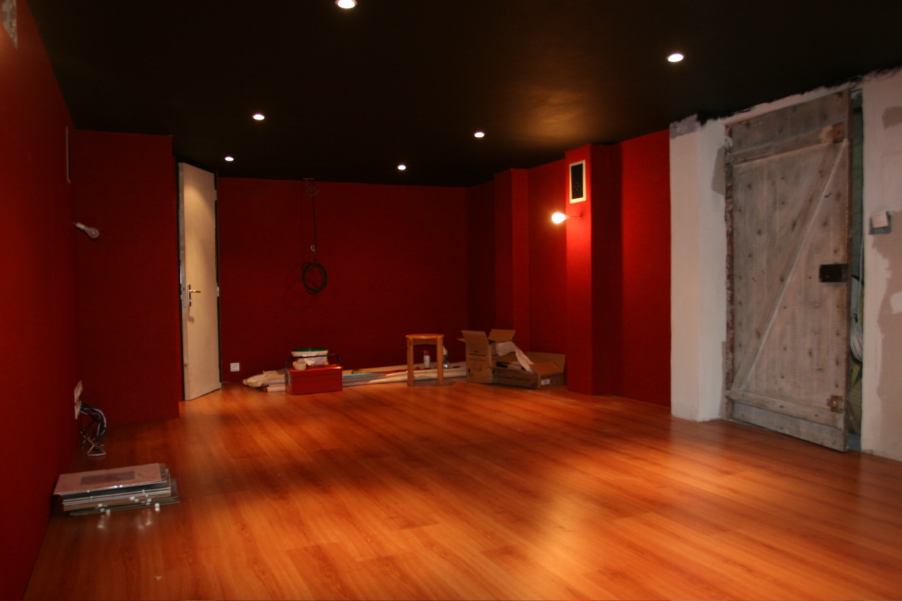

6. La meme moquette que celle dur mur avant a été posée sur les cotés, mais en rouge sombre. Début de la pose du parquet flottant. Un parquet à 19€ le m2.
7. Grilles des enceintes avant peintes.
8. Parquet posé

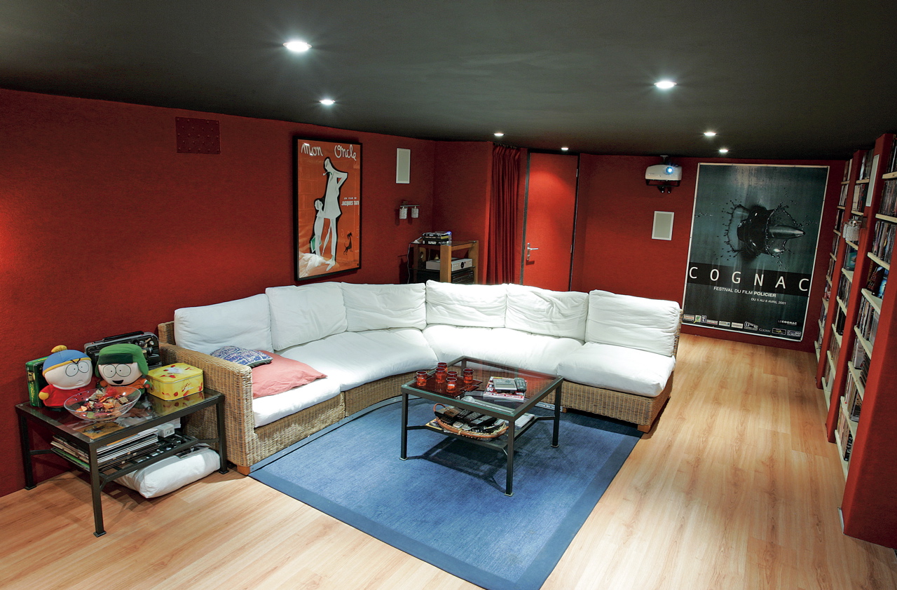

9. Projo fixé.

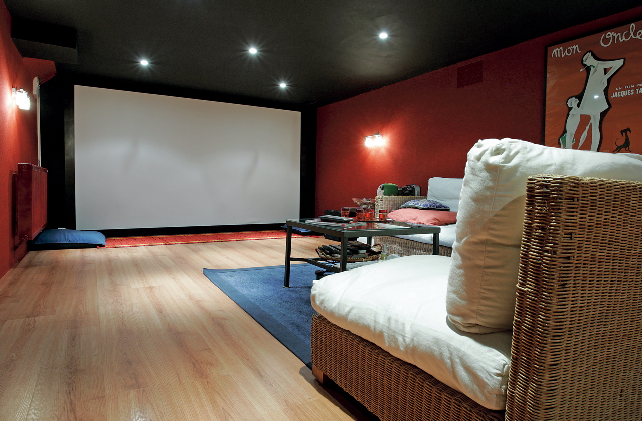

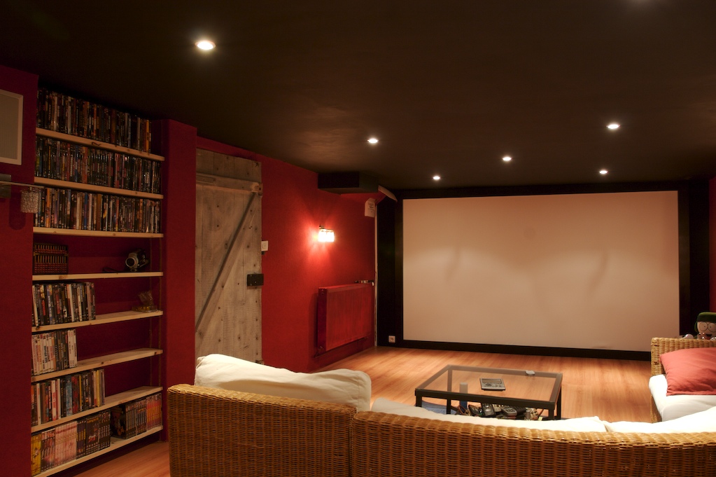

10. Dernier pan de mur moquetté. Etagères à DVD mises en place. Gestion de l'éclairage avec boitier Futronix P400. Ecran Screen Research 3x1,69m (acheté en type J : toile et fixations seules) monté sur règles de maçon peintes en noir mat à la bombe.
11. Vue de l'écran. Canapé et table basse en place ainsi que le meuble HiFi.
12. Vue du sol. ©Cinéma Chez Soi.

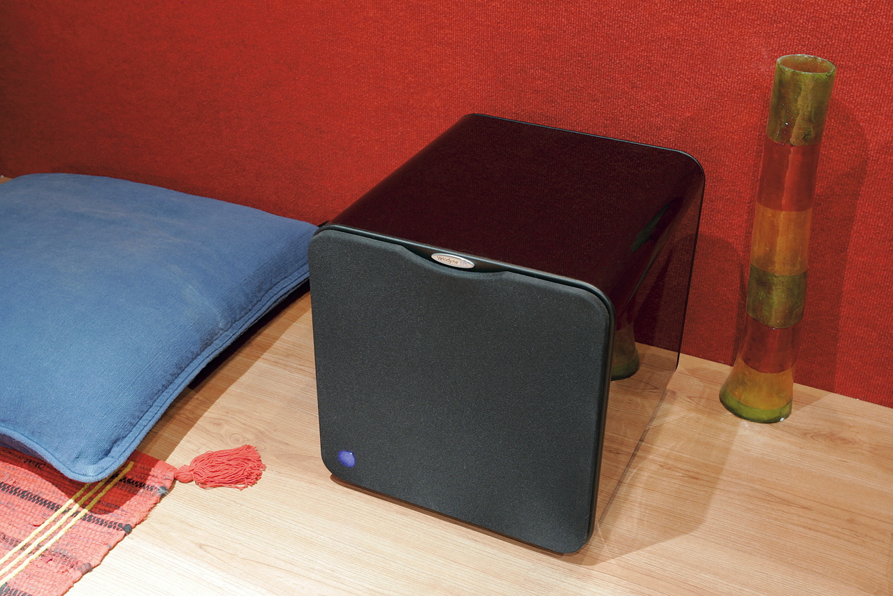

13. Le caisson Velodyne SPL 1200R. ©Cinéma Chez Soi.
14. Gros plan sur la Sonance Cinema Select SUR. ©Cinéma Chez Soi.
15. Autre vue de la salle finie.. ©Cinéma Chez Soi.
