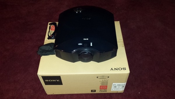

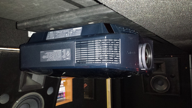

Changement de vidéoprojecteur, j'ai revendu mon Epson TW9000 après 3 ans de bons et loyaux services.
Après plusieurs hésitations entre l'Epson TW9200 (que je n'ai pu voir tourner), le JVC X35 et le Sony HW55ES, j'ai pris ce dernier.
L'image délivrée est belle.
Je ferai un CR plus complet plus tard.
Voici quelques photos :
Déballage du projo
Positionné au plafond
Vue de face
