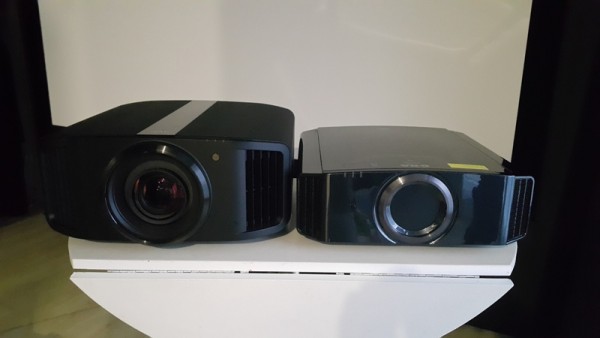

Message » 02 Nov 2018 8:46
J'ai pu assister à une démo du JVC NX9 hier.
J'avais pris mon X7500 sous le bras pour comparer.
Vue de face
J'ai posté quelques commentaires ici :
projecteurs-uhd-4k/jvc-dla-nx9-projecteur-4k-natif-et-e-shift-8k-infos-post-1-t30089795-270.html
post179712532.html#p179712532
Un CR complet sera rédigé par les membres HCFR ayant pu assister à une démo ou ayant eu l'appareil entre les mains.
Mon CR a été envoyé et sera intégré au CR HCFR.
