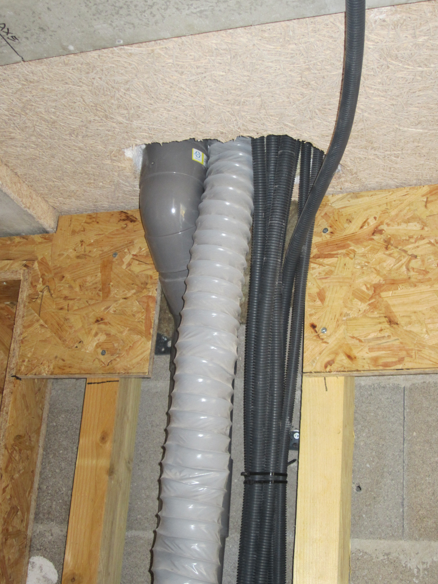

Bon, ces deux dernières semaines, en plus de l'avancement normal des travaux, il a fallu corriger les bourdes laissées les entreprises lors de la construction de la maison.
Primo, j'ai du dévoyer un tuyaux d'eaux usées pour éviter de faire une gaine dans la salle et perdre de la profondeur sur les sièges arrières. Il ne restera qu'à faire un casson vers le faux plafond pour englober le coude et la sortie de la VMC.

Autre galère, j'ai reçu ma commande câble HP. Problème, le câble ne passe pas dans les gaines sous dallage que l'électricien avait prévu :evil: . Ou plutôt, il passe sur 1m en forçant, mais vu qu'il y a 12 m à tirer... :hein:
Du coup, j'ai du tirer 5 nouvelles gaines plus grosses et qui passeront dans le faux plafond pour alimenter toute la section basse de la scène avant.
