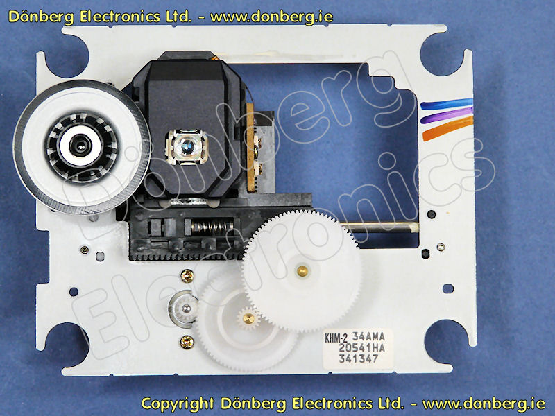

J'ai actuellement mon lecteur cd/sacd Sony (xa3000) qui rencontre des problèmes de lecture, je me suis décidé à acheter un nouveau bloc optique.
Il s'agit du KHM 234 AMA :

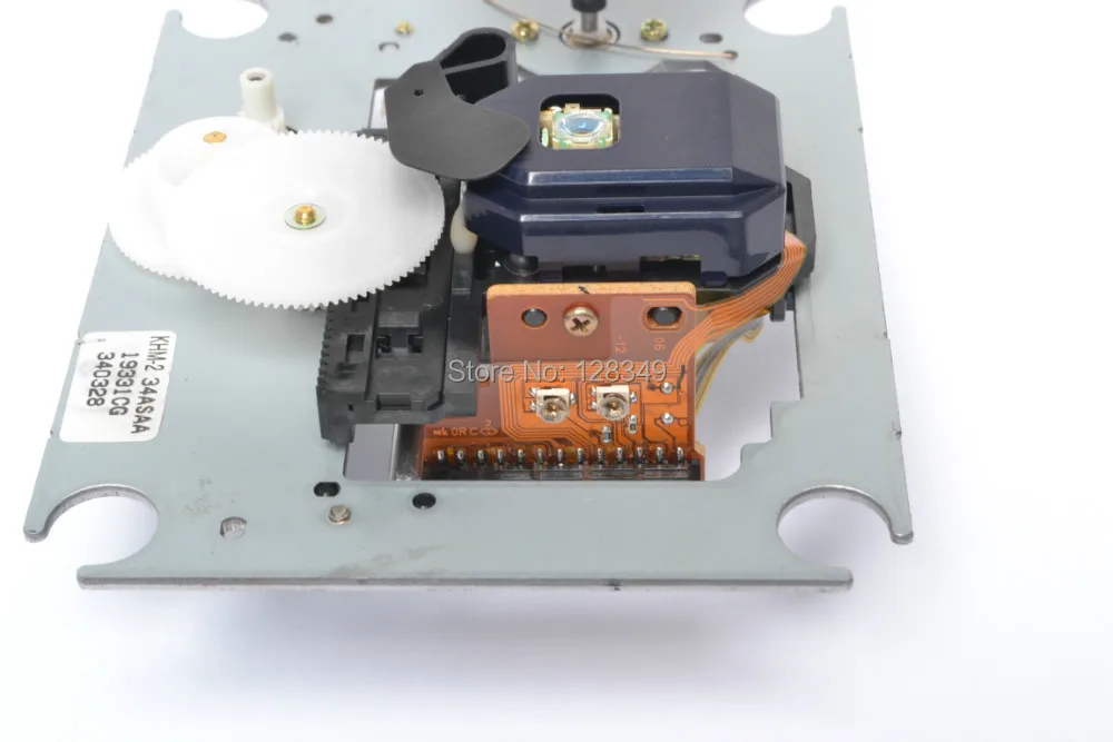

Sauf que j'ai reçu une KHM 234 ASAA faite pour les shanling (cd/sacd mais stéréo uniquement) :
A première vue, seule différence : un cache lentille qui n'existe pas sur la version AMA (visuellement en tout cas).
J'ai contacté le vendeur, pour lui pas de problème, c'est la même pièce et il n'a jamais eu de retour...
Donc il me conseille de tester.
Moi qui hésitait à refiler la pièce + le lecteur à un artisan pour qu'il fasse le montage, je me tâte sérieusement de payer pour un truc qui ne fonctionnera peut être pas...
Des avis sur la compatibilité éventuelle ou la facilité à changer un bloc optique Sony soi-même?

Salut.
Ce que tu présentes sont des mécanismes complet ,le bloc optique est la partie noir qui coulisse sur des rails.
C'est très facile à remplacer et ne nécessite pas d'outillage spécifique.
Normalement il y a un point de soudure sur le circuit imprimée à retirer (c'est une protection anti-électrostatique) ,donc à vérifier avant de le monter.
Par exemple:
Par exemple:

C'est la méca complète que j'ai achetée (tout ce qu'il y a sur les photos).
Merci pour le truc sur les points de soudure, c'est pas écrit sur la doc qu'il n'y a pas

Bon hier démontage de la platine (pas hyper simple le modèle).
Changement du mécanisme complet ---> un vrai désastre...
La rotation du disque se faisait hyper mal, avec un bruit d'enfer et aucune reconnaissance du cd
Re-démontage de la platine, cette fois j'ai gardé le mécanisme existant (base métallique et moteurs), remplacé juste le bloc optique, tout en faisant sauter le cache lentille (au cas où ça aurait été ça qui pose problème) ---> cette fois ça fonctionne mieux
Plus de bruit de rotation et reconnaissance des 3 couches des sacd hybrides (y compris la couche multicanale)
A voir dans le temps...
Par contre pas bien compris cette histoire de rotation de disque qui faisait un bruit d'avion au décollage...

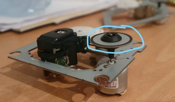

Bon après 3 ans et demi de loyaux services, le nouveau bloc optique à rendu l'âme d'un disque à l'autre
Heureusement, j'avais acheté deux blocs complets de réserve. Donc j'ai changé tout le système. Et rebelote, gros raffut
Après inspection, il s'avère que le support du disque est légèrement différent de l'original :
Il y a quelqu'un qui aurait une idée de comment démonter la tête en bleu ?
J'ai essayé de tirer dessus ou de tourner mais impossible...
En attendant j'ai remplacé juste le bloc optique et gardé le mécanisme d'origine pour la seconde fois.
Mais au cas où, j'ai donc deux mécanismes neufs, sauf que la tête n'est pas la bonne. Donc se serait bien de pouvoir l'interchanger si nécessaire
Help !
Help !

domin a écrit:Bon après 3 ans et demi de loyaux services, le nouveau bloc optique à rendu l'âme d'un disque à l'autre
Help !
IL n'y a pas une vis ou un gougeon de caché ? En fait c'est fixé en haut de l'axe qui sort du moteur : j'imagine qu'il y a une jonction entre les deux, car le même moteur équipe plusieurs modèles de mécanique
