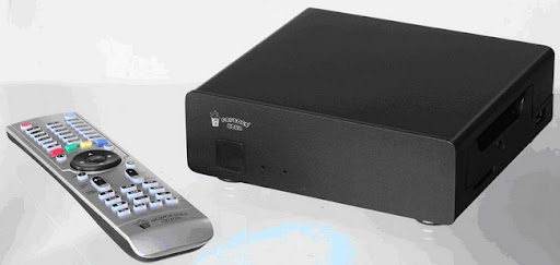

Après avoir bien profité de ma SideWinder 3, j'ai précommandé une PopCorn A-400 à base de SMP8911... :love:
Objectif : Fonctionnalités identiques au SW3, mais qualité proche du PCHC... 8)
Livraison prévue fin Octobre 2012... ;)
ATTENTION CE N'EST TOUJOURS PAS UNE VRAIE PLATINE BLURAY 3D... ELLE SERA BD-LITE COMME LA SIDEWINDER 3...

Installation de Tornadoasm à 650 / 700 euros :
Tornadoasm a écrit:Alors,Le PCHC est monté,tout est installé et tout fonctionne apparemment.Il y a encore des réglages à faire ,son ,traitement vidéo, etc.....
Pour la 3D,j'utilise TMT5,et j'ai installé média browser pour l'esthétique.
Donc la config finale a été:
-SILVERSTONE - Boîtier HTPC Grandia GD05, noir, Silverstone
-GIGABYTE - Carte mère H55M-D2H, socket 1156, Gigabyte
-INTEL - Processeur Core i3 540 Clarkdale (3.06 GHz), socket 1156, Intel
-Dissipateur Scythe BIG SHURIKEN
-GIGABYTE GeForce GT 430 OC - 1 Go GDDR3 - PCI-Express 2.0 (GV-N430OC-1GI)
-OCZ TECHNOLOGY - Alimentation modulaire ModXStream PRO 500 Watts, Compatible SLI, OCZ
-KINGSTON - Kit Dual Channel DDR3, 2 x 2 Go, PC3-10666, CAS 9, Value, Kingston
-WESTERN DIGITAL Disque dur Caviar Green - 1.5 To - 64 Mo - SATA (WD15EARS)
-Graveur_BluRay LG BH10LS30 SATA
-Xigmatek monocool Fanbus / Rhéobus - Contrôleur de ventilateur (3 ventilateurs)
-Télécommande HFX Vista Remote Control GP
Le tout pour 650-700€ environ.
je vous avez dit que je vous mettrais des photos donc voilà:
Voici une solution à moins de 900 euros :
Chez LDLC.COM :
http://www.ldlc.com/fiche/PB00115169.html
http://www.ldlc.com/fiche/PB00107899.html
