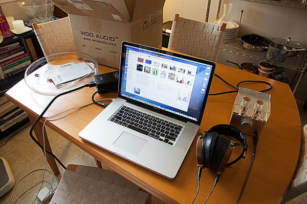

USB asynchrone, 32bits/192k
DAC à tubes > http://www.wooaudio.com/products/wa7fireflies.html

Euh... USB... Champignon vaudrait y mettre entre 300/400 Euros, pas 700/800
Sinon c'est vrai qu'il semble bien sympathique celui-ci, il m'a bien tenté il y a de ça quelques mois
Mais devant la liste des fournisseurs (US, Chine...)... je n'ai pas osé

C'est déjà très beau à voir comme objet mais il est vrai que mon budget tourne plutôt autour de 300/400 €...
