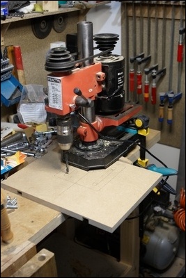

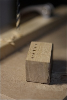

entre 2 autres projets, je me suis enfin fait une "drill press table" :)
avec en bonus, le moyen de passer outre la limite du col de cygne des petite peceuse colonne comme la mienne :wink:
d'ailleur j'aimerais bien me trouver un tube plus long, voir meme un barreau plein, pour gagner un peu de capacité en hauteur (et ne pas trop perdre en rigidité)
c est du Ø46
Image Image
Image Image
les leviers de serrage viennent de chez decath (c est des axes de velo)
les week ends sont trop court pour faire tout ce qu'on a dans la tete ...

MetoSS a écrit:entre 2 autres projets, je me suis enfin fait une "drill press table" :)
c est du Ø46
C'est pas plutôt une mesure en inch ? Et à mon avis, les tubes sont chromés, non ? Comme ça, ça va être difficile à trouver...
c est du Ø46
Bonsoir
En diamètre 46m/m un tube de fourche de moto genre xjr1300 ou autres gros cube trés rigide forte epaisseur chromé se trouve facilement
chez concessionnaires en recup . :wink:
