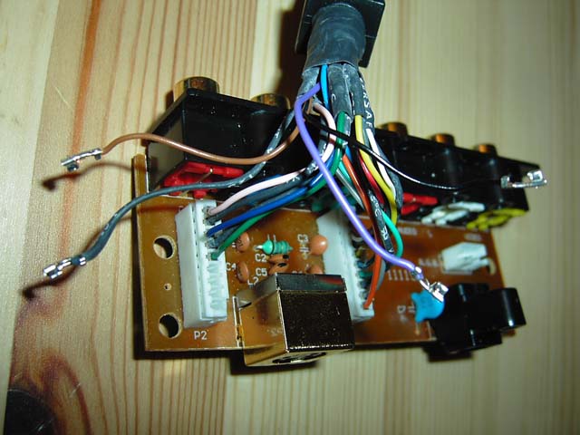

Brancher une Xbox en YUV 720p avec un pack gamester c'est pas beau :(
Il y a un énorme écho et l'image est dégeu.
Il y a pas mal de post qui traitent du sujet et la solution c'est acheter le pack M$ ou Monster Cable. :evil:
J'ai donc décidé de bricoler le mien... et ça a marché :D (pour une fois ! :lol: )
Le problème vient apparament du circuit SVHS qui perturbe le signal YUV.
Je pensais d'abord à pb de masse/blindage et après différents essai je branche en direct le vert sur le cable RCA en bypassant le cicrcuit et là miracle, l'image est nette !
La manip définitive est donc de débrancher les pins reliés au circuit SVHS et de remonter le tout... Comme ici :
En espérant que ça puisse aider ceux qui ont capitulé et qui sont restés en SVHS.

Je déterre ce sujet, mais c'est pour la bonne cause : ça marche !!
j'avais un dédoublement de l'image avant, et depuis que j'ai débranché ces 4 fils, l'image est nickelle !!
Merci beaucoup pour le tuyau ! :D
