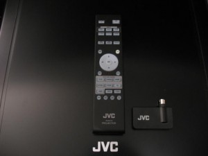

 La télécommande est fine, légère et surtout bien pensée. Nous avons accès à l’essentiel des fonctions du X35 au bout des doigts. Accès direct aux différents modes d’image (film, cinéma, animé etc), aux réglages de l’image (gamma, couleur température, espace couleur, ajustement de l’image). Le réglage du focus se fait également à l’aide de la télécommande ce qui permet de se rapprocher de l’écran de projection et de régler la netteté avec beaucoup de précision. Nous pouvons également faire appel aux différents blocs de mémoire zoom personnalisés. La touche phosphorescente « light » permet d’activer le rétro-éclairage de la télécommande, ce qui est bien pratique.
JVC-X35-04L’émetteur 3D RF (modèle PK-EM2) est plus discret que le modèle Infra Rouge. Il n’est plus à déport et il est plus petit. L’avantage de la liaison RF est de ne plus perturber les autres appareils communiquant par IR. Il est proposé à un tarif de 99 euros.

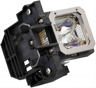

Nouvelle lampe (référence PK-L2312U non compatible avec les JVC X30-70-90) plus puissante de 30w par rapport à la génération précédente avec un refroidissement optimisé (avec les grilles). Durée de vie annoncée à 4000 heures en mode lampe bas et 3000 heures en mode haut.
