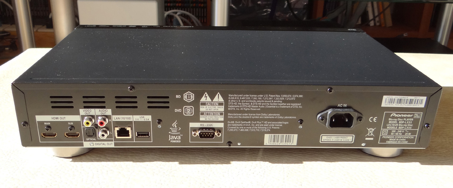

La connectique arrière est malheureusement assez pauvre.
On savait à la lecture les spécifications qu’il n’y aurait qu’une sortie RCA stéréo mais elle pourrait au moins être plaquée or pour assurer le coup du produit un peu hifi.
Un prise RS232 en bonus … elle sera surtout valable pour les intégrateurs Crestron et AMX.

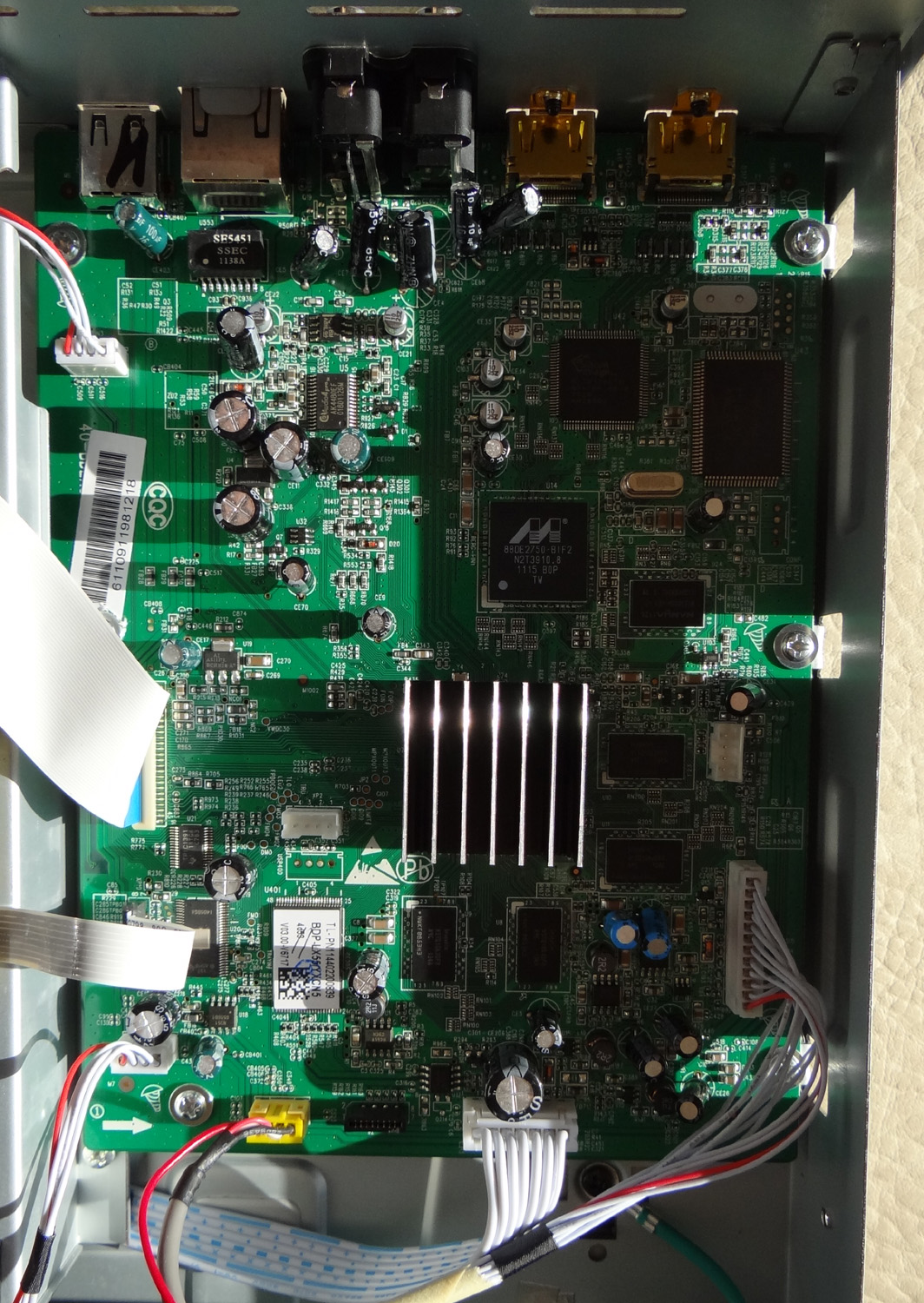

La carte principale est un peu plus sérieuse.
Les composants y sont assez bien organisé et espacé. Même s’ils doivent cohabiter ensemble sur la PCB ils ne sont pas les uns sur les autres.
