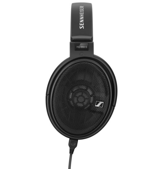

Certes pas de doute là-dessus il s’agit bien d’un casque Sennheiser, il en a la livrée et les caractéristiques sonores.
Côté livrée :
Je trouve qu’il est un peu dommage que Sennheiser n’ait pas sur ce coup, vu les choses en peu plus en grand, c’est assez plastique et ennuyeusement sombre, comme si la cible était avant tout les professionnels du son dont je suis. Certes nous aimons le sobre, mais point le sombre, quoique sombre soit sobre auquel on rajoute M… certes, parfois je ne suis pas la logique.
