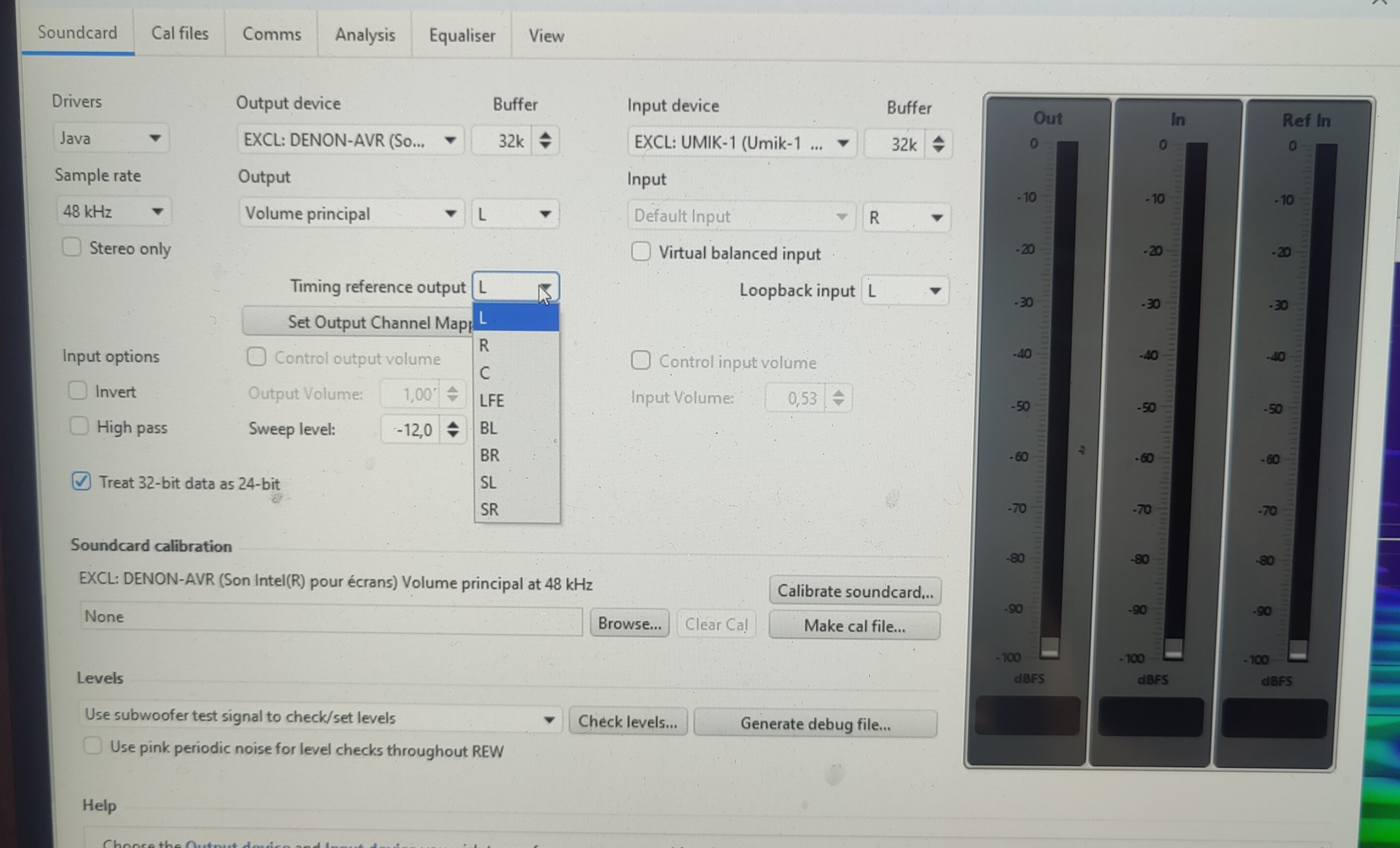

Et avec Java tu n'as pas de multicanal ?? Ca marche très bien avec les drivers Java chez moi et l'ampli en MultiChannel.
Question stupide, tu choisis bien ton ampli en mode EXCL dans les réglages Output de REW une fois que tu as branché ton laptop en HDMI ??
Tes settings REW devraient ressembler à ça pour que cela fonctionne correctement, et il faut évidement que ton ampli ne soit pas en mode stéréo !! :
ASP68 a écrit:Je disais juste qu'avec Java, j'avais du son, mais même pas de multi-canal avec ASIO.
Après avec tout réactivité, refait la configuration, et surtout avoir choisi la carte graphique en sortie, j'ai enfin mes 8 sorties .... Mais pas de son.
Je suis sur la bonne voie, pas pas encore au bout de mes peines ...

Java ne prend pas en charge différentes entrées numériques : carte son externe pour le micro, et sortie HDMI. Seul ASIO sait le faire. Et pas question d'acheter un micro USB avec un câble de 1.5m ...
C'était surtout pour jouer que je voulais sortir en HDMI. Ça marche pas ? C'est pas grave. Next.
