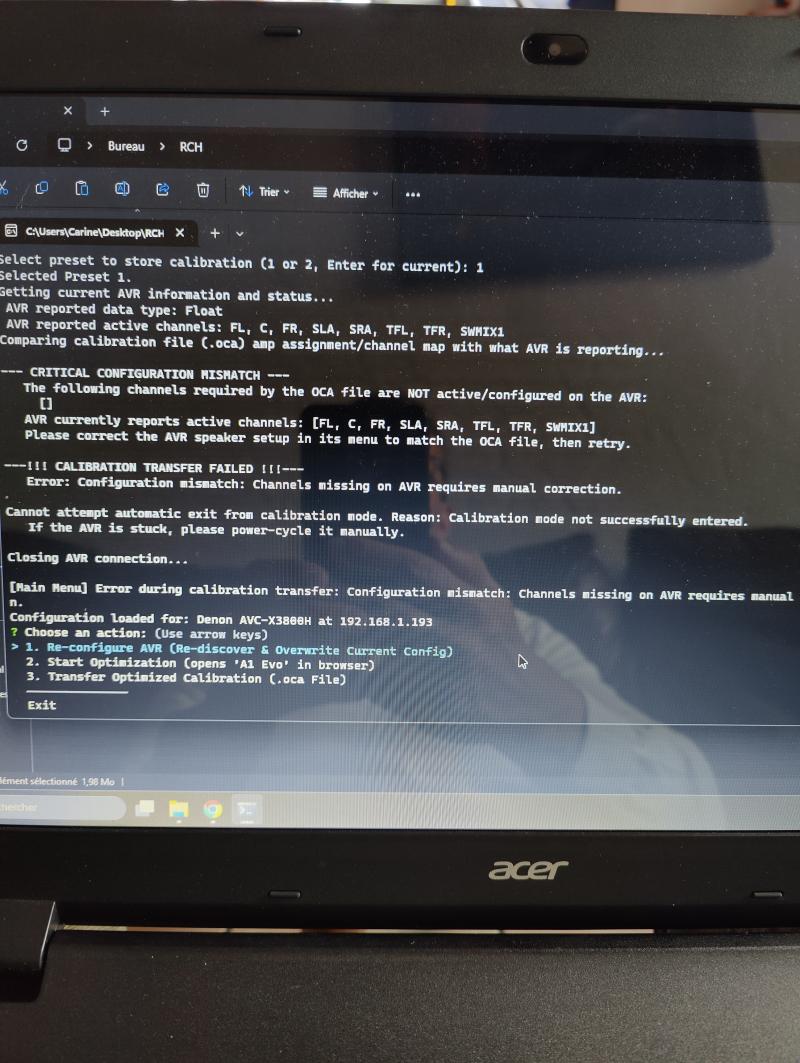

Je n'arrive pas à injecter le fichier dans le Denon.
Peut être la dénomination du sub qui est en SWMIX1 et non SW1 nan?

C'est un 3800.
Il y a donc deux modes de gestion des subs.
Je ne sais plus les appellations, mais il y a "directionnel" et "non directionnel".
Je pense qu'il faut que tu mettes sur "non directionnel" avec la télécommande.
Puis tu tentes à nouveau le transfert.

Pour avoir accès à ces appellations il faut que je sélectionne 2 subwoofer. Et là, un menu supplémentaire apparaît avec soit Standard soit Directionnel. Sauf que je n'ai qu'un seul sub dans mon installation.

mouchli a écrit:Pour avoir accès à ces appellations il faut que je sélectionne 2 subwoofer. Et là, un menu supplémentaire apparaît avec soit Standard soit Directionnel. Sauf que je n'ai qu'un seul sub dans mon installation.
OK. Ca semble être un souci que rencontrent également les fans de OCA.
Es-tu certain que tu n'as pas changé la config des HP depuis que tu as fait les mesures ?
Peux-tu éditer le fichier OCA et y changer le nom du canal Sub ?
Bêtise de ma part, car le nom du canal est codé.
C'est le canal 5 dans le fichier OCA.

Ta configuration a certainement changé entre le moment où tu as fait les mesures et maintenant.
Pour le vérifier Il te suffit de générer un fichier AVR Avec le programme ODD.
Ensuite, charge le dans RCH. Relève la liste des canaux et compare la avec la liste qui t'es affiché dans l'erreur.
Tu peux aussi charger le ADY dans RCH et relever la liste des canaux pour être sûr.
Il n'y a pas de problème entre SW1 et SWMIX1 la conversion est bien gérée.

C'est bon j'ai réussi merci, il y avait effectivement eu un changement de configuration TML/TFL et j'ai utilisé votre MENU.BAT pour l'injecter. Je testerai tout ça demain maintenant malheureusement vu l'heure tardive.
Merci à vous pour l'aide.

mouchli a écrit:C'est bon j'ai réussi merci, il y avait effectivement eu un changement de configuration TML/TFL et j'ai utilisé votre MENU.BAT pour l'injecter. Je testerai tout ça demain maintenant malheureusement vu l'heure tardive.
Donc rien à voir avec le nom du sub.
Bravo

C'est dr rotule qui a statué sur du 100hz partout selon mes mesures Audyssey interprétées par REW.
