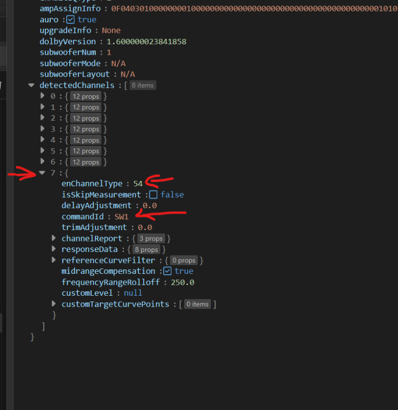

J'ai une erreur au moment de générer mon fichier OCA :
OCA file failed: 2 channel(s) are missing or added, please ensure all AVR detected channels are present in REW, missing are: 9, SW1
Pourtant je les vois bien dans REW.
Merci pour votre aide.

AlexFlex a écrit:J'ai une erreur au moment de générer mon fichier OCA :
Combien de subs as-tu ?

Message » 23 Mar 2025 21:12
il faut que tous les canaux possèdent une mesure. lorsque c'est le cas le canal passe en vert, exemple:

Mais AlexFlex doit utiliser un fichier ady. Donc tous les canaux devraient etre presents, non ?

dr rotule a écrit:Mais AlexFlex doit utiliser un fichier ady. Donc tous les canaux devraient etre presents, non ?
On va attendre sa réponse après vérification de son côté

Message » 23 Mar 2025 22:27
jaoued a écrit:il faut que tous les canaux possèdent une mesure. lorsque c'est le cas le canal passe en vert, exemple:
J'ai des mesures dans REW mais mon unique SW et le canal SBL sont en blanc..Tout le reste est ok

Message » 23 Mar 2025 23:52
Donc ton fichier ady est corrompu.
Tu l'as fait avec l'appli MultEQ Editor, ou avec le odd.wtf ? (les deux outils de la methode "Basic")

Message » 24 Mar 2025 7:57
dr rotule a écrit:Donc ton fichier ady est corrompu.
Je suis sur mac et je l'ai fait avec en ligne de commande en lançant : ./odd.mac measure et c'était comme si je lançais l'appli multEQ editor ( affiché à l'écran).
Désolé si je ne suis pas très clair, je suis novice et j'ai bcp à apprendre ^^
Je vais retenter ce soir mais 8 points c'est un peu long, surtout pour ma famille car ce n'est pas une pièce dédiée !! :D

Message » 24 Mar 2025 11:00
ce n'est peut etre pas necessaire de tout refaire. je pense que c'est un problème de 'chanel type' c'est le code qui sert a faire le matching des canaux. il n'apparaît plus dans l'interface mais tu peux le retrouver dans le fichier ady.
faudrait charger le fichier dans https://jsoneditoronline.org/ et recuperer la valeur:
sinon tu peux m'envoyer le fichier ady je verifirais
