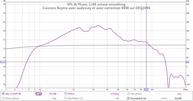

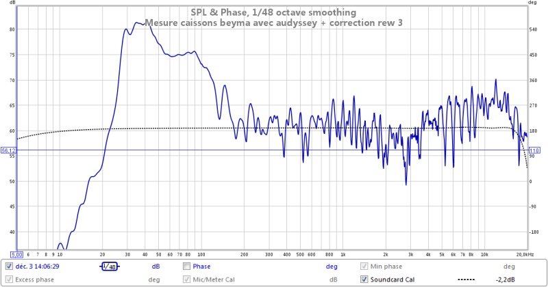

J'ai refait des tests avec REW dans mon installation HC dédiée.
J'ai fait une calibration en 10 points avec l'audyssey pro de mon préampli Marantz AV7005.
Quand je vais voir la courbe dans REW ça me donne ça :
Caissons Beyma sans audyssey et avec correction REW sur DEQ2496
caissons beyma sans audyssey et avec correction rew sur deq2496.jpg (73.6 Kio) Vu 1224 fois
mesure caissons beyma + enceintes gd avec audyssey + correction deq2496 rew 3.jpg
Caissons Beyma avec audyssey et avec correction REW sur DEQ2496
mesure caissons beyma + enceintes gd avec audyssey + correction deq2496 rew 3.jpg (93.62 Kio) Vu 1224 fois
caissons beyma avec audyssey et avec correction rew sur deq2496.jpg (75.39 Kio) Vu 1224 fois
En fait, on voit que REW me fait faire des corrections sur le DEQ2496 pour avoir une courbe linéaire entre 20 et 120hz.
J'ai gardé ces réglages avant de relancer une calibration Audyssey pro et sur les courbes on peut voir que la courbe est modifiée et n'est plus linéaire, il y a du gain rajouter entre 20 et 50hz, bizarre !
