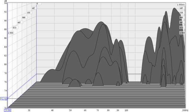

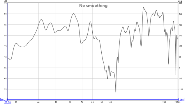

Merci pour ces explications et désolé pour la réponse un peu épicée sur l'autre fil.
Je crois que beaucoup de gens sur ce forum aimeraient bien avoir la courbe "pas jolie" dans leur salon. Une amplitude de "seulement" 15 dB...
Une courbe sans lissage mesurée chez un particulier très bien équipé, salle non traitée acoustiquement :
39 dB d'amplitude...
Vue "waterfall" :
J'ai respecté les mêmes échelles pour faciliter la comparaison, même si ce n'est pas le même logiciel. (Pourquoi 1000 s et 24 dB de visualisation dans la vue waterfall ? Pour voir une éventuelle résonance de 2/3 s ?)
C'est peut être un peu naïf mais comme j'entend du grave en plein air j'ai un peu de mal avec la phrase : "Il n'y a pas de grave dans une pièces sans les modes".
Cette question fait double emploi avec celle de Denis, qui a été plus rapide pour éditer son message !
