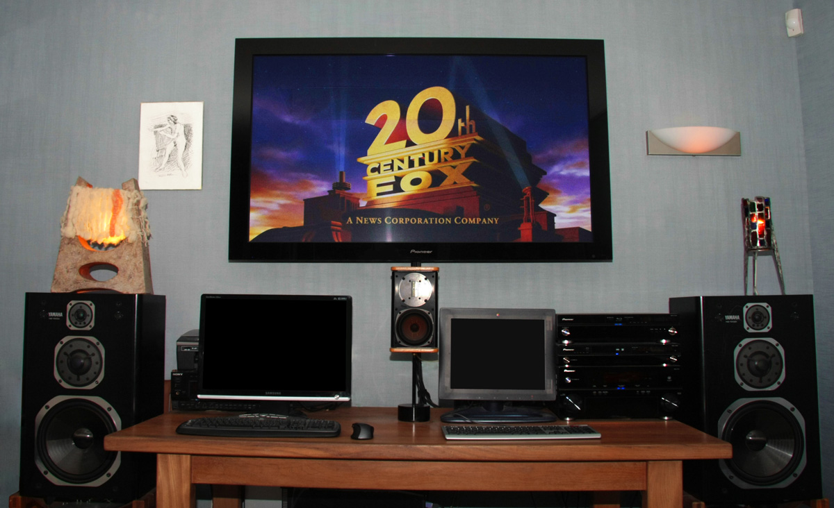

icorck a écrit:quelqu'un connais ce produit: http://www.sempatap.com/
j'avais ça dans une chambre y a un moment et la pose et vraiment facile pour un prix qui n'est pas extraordinaire de souvenir.
J'ai utilisé du sempatap "absorb" de 13 mm alvéolaire, recouvert d'un tissu léger, mais c'est assez cher.
Très efficace en surface importante. :D
Igor Kirkwood
Afin de répondre a ta question icorck Le prix du rouleau est d' d'environ 400 Euros H.T. pour 10 m2 (1.7 kg/ m2) pour le Semaphon absorb.
Il peut se coller, mais à mon avis c'est mieux de l'agrafer.
Son agrafage et celle du tissus léger bleu de finition a été réalisé en pose totalement invisible par " L'Alliance des Nuances"
(Franconville et Le Vésinet).
A ta disposition pour d'autres renseignements, mais compte tenu du prix qui me semble assez élevé (mais justifié), ce traitement 150% WAF
doit plutôt s'envisager dans un local non provisoire.
I.K.
