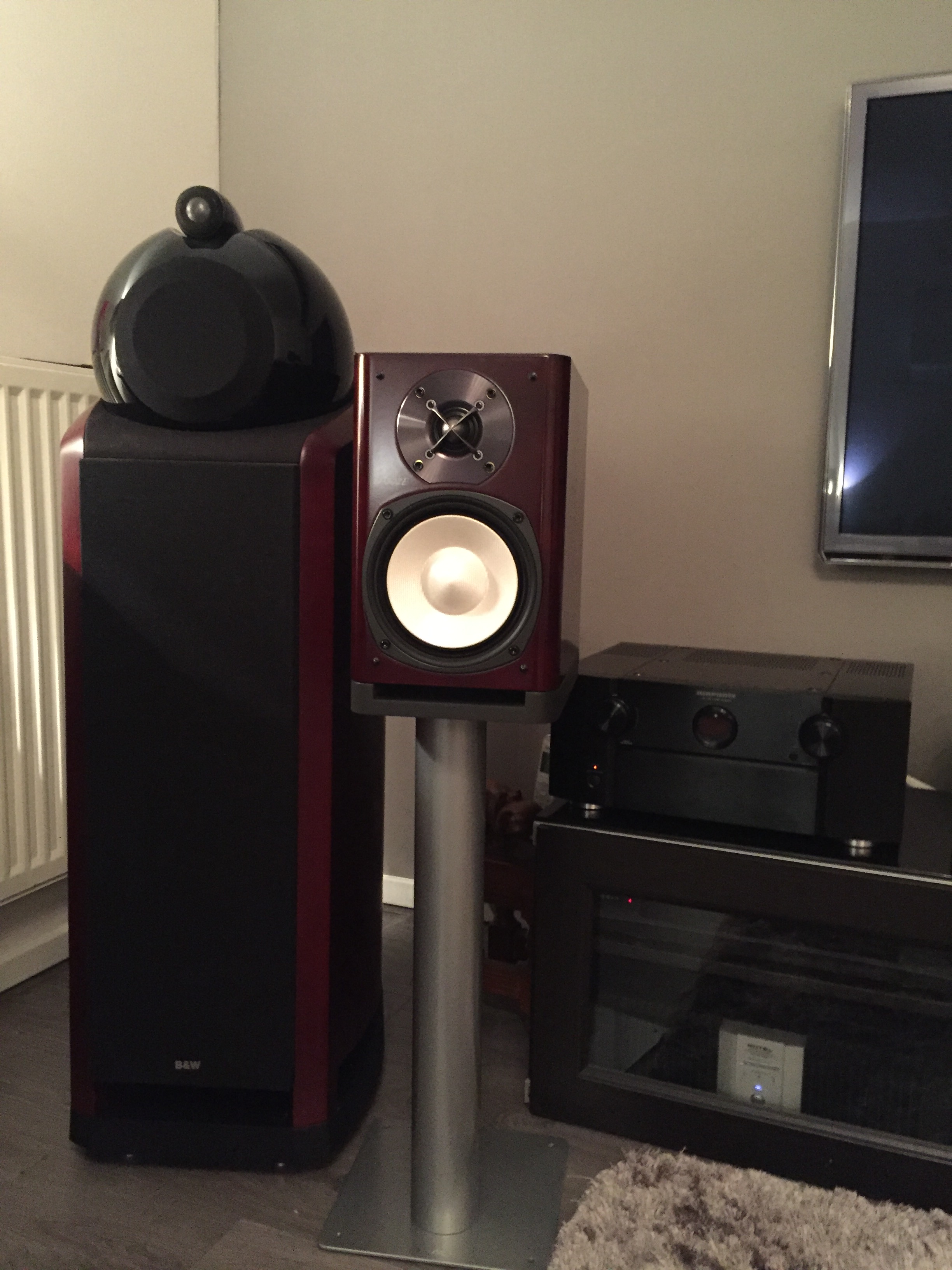

J’ai eu ces belles Onkyo à la maison, le rendement bas fait qu’elles ne pardonnent pas une électronique inadaptée. Je les ai faites fonctionner avec un ampli qui amène du jus pour en tirer du tres bon, un Accuphase A45.
Gil
Gil
