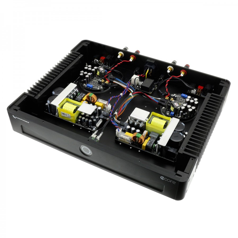

Si je pars sur un produit comme ça :
https://www.audiophonics.fr/fr/amplific ... 12756.html
Mon Dac topping DX3 pro pourra t'il faire l'affaire comme préampli?
Je regarde ce genre de produit car question gamme de prix j'aimerai retomber sur mes pattes en vendant l'ampli à tubes et je pense que je n'en tirerai pas plus de 500 ou 600 euros si j'ai de la chance
Oui, le Topping DX3 Pro devrait parfaitement convenir en tant que préampli.
Ensuite, si les finances le permettent, j'aurais tendance à lorgner vers le
AUDIOPHONICS MPA-S250NC XLR Amplificateur Stéréo Class D Ncore 2x250W 4 Ohm
Concernant l'amplification, il vaut mieux en avoir trop que trop peu.
Pas ce modèle là qui a des entrées XLR et pas de réglage de sensibilité et qui donc ne pourra être utilisé avec le topping DX3 Pro sans risque de manquer de niveau quand bien même on emploierait un câble RCA vers XLR.
PS. Note qu'il est annoncé délivrer sa puissance maximale avec 1,6 volts en entrée : deux fois 0,8 volts en symétrique... ce qui pourrait en ce cas parfaitement aller avec le topping DX2 pro... mais ne correspond donc pas à la norme de liaison symétrique...

Autant pour moi, je voulais mettre le lien vers la version RCA.
C'est de celui là qu'il était question :
AUDIOPHONICS MPA-S250NC RCA Amplificateur Stéréo Class D Ncore 2x250W 4 Ohm

En revanche, cet ampli peut laisse passer le courant continu vu qu'il n'a pas de condensateur de liaison ou de contrôle d'offset... donc, il faut vraiment faire attention à la source qui lui sera connectée : DAC ou lecteur réseau ou tout autre source... Je ne comprends pas pourquoi Audiophonics n'ajoute pas, si c'est possible avec un classe D, un petit module de protection des HP...
Et la sensibilité de la version XLR semble convenir : 1,6 volts soit 0,8 par phase... Il suffirait alors d'utiliser un cordon RCA vers XLR pour le faire fonctionner... car si la liaison est symétrique, le niveau standard de cette liaison n'est pas respectée...

Pourrais-tu nous dire si ces modèles sont eux aussi concernés par ce défaut de conception ?
AUDIOPHONICS HPA-S400NC Amplificateur Stéréo Class D NCore 2x400W 4 Ohm
AUDIOPHONICS HPA-S400ET Amplificateur Stéréo Class D Purifi 2x400W 4 Ohm
Audiophonics ne le signale pas contrairement à ce qu'il fait pour l'autre modèle...
