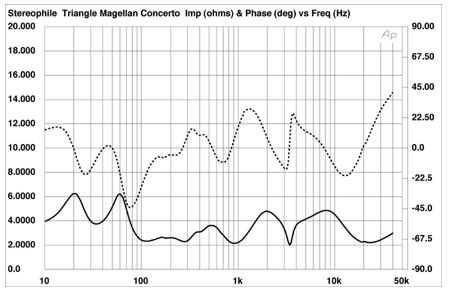

Vu les courbes suivantes (impédance pour le trait continu, phase pour l'interrompu) venant de Stereophile et concernant la SW1 :
Et l'explication suivante :
However, the speaker's impedance plot (fig.2) reveals it to be a horrible load for the partnering amplifier. The impedance magnitude remains between 2 and 4 ohms over almost the entire audioband, and there is an amplifier-punishing combination of 3.7 ohms and a 44° capacitive phase angle at 78Hz. An amplifier capable of hefty current delivery is going to be a must with this loudspeaker.
Il faut du COURANT.
Vue la sensibilité (93dB mesurés par Stéreophile), un gros classe A bien "c.uillu" mais pas forcément surpuissant en Watts ne ferait-il pas l'affaire ? Un Accuphase A-60, par exemple. Ou chez Audia (Flight), etc...
