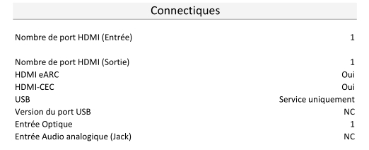

Côté connectique, voici ce qu’il en est :

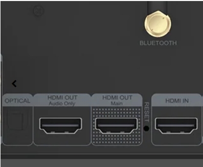

Étant donné que je me sers quasi exclusivement d’un lecteur multimédia pour visionner mes vidéos, mon intention est de lier la barre de son au lecteur en question (et non pas à mon téléviseur), le tout en sachant que la sortie HDMI audio only du lecteur est déjà occupé par un casque sans fil et que la sortie HDMI main sert à relier le lecteur à la prise HDMI e-ARC de mon téléviseur (je ne souhaite pas utiliser la sortie optique). Donc, il ne reste qu’une entrée HDMI dite IN. Voici ce qu’il en est, côté connectique du lecteur :
Bref, je tiens absolument à privilégier un branchement 100% HDMI mais j’ignore si cela serait possible en reliant l’entrée HDMI IN du lecteur à la sortie HDMI de la barre de son ?

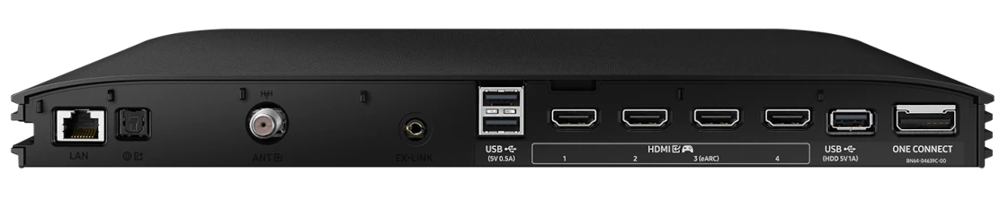

Et pour compléter le tout, au cas où, voici la connectique dont dispose mon téléviseur Samsung S95C
