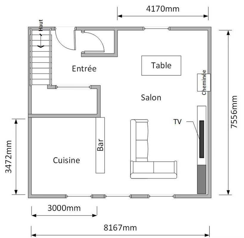

Je viens de m'acheter une TV Sony XR-A95L en 77" (pas encore reçue) et je commence à regarder du coté des barres de son, même si l'achat n'est pas pour tout de suite.
J'ai parcouru toutes les pages de cette discussion et au vu le a config de mon salon, je me pose la question de la pertinence ou non d'une barre de son.
La pièce est grande, ouverte avec la cuisine et l'entrée, la barre serait positionnée sous la télé mais pas centrée dans la pièce. Le plafond est à 2,5m
Il me faut impérativement du sans fil et pas question d'accrocher quoi que ce soit au mur (WAF ...).
Donc le système Sony HT-A7000 (avec caisson de basse et enceintes arrières) me convenait d'une part car il permet d'utiliser l'écran en enceinte centrale, et les enceintes arrières peuvent être totalement sans fil (les HT-A9 doivent être reliées sur une prise électrique si je ne dis pas de bêtises).
Pour les arrières je peux les enlever quand j'en ai pas besoin, faut juste bien "marquer" l'endroit où elles doivent être positionnées (et éventuellement refaire un calibrage à chaque fois mais ça à l'air d'être un truc rapide à faire).
Un avis ?
Si au vu de la pièce je perds l'attrait de la spécialisation, une barre de son plus simple (et donc moins chère) genre la HT-A3000 est elle une solution ? Ca permettrait d'avoir plus la pêche que la télé par défaut et je pourrais y ajouter un caisson de basse. Mais ce serait dommage.
Merci.

Bonjour, sur les enceintes arrière, il y a un bouton d’optimisation. D’après la doc cela permet d’optimiser les enceintes arrière par rapport à la pièce. Ce que je voulais savoir, c’est lorsque les enceintes reliés à la barre de son ht7000, est-ce que c’est la barre de son qui calibre directement les enceintes arrière avec le reste du home cinéma ou est-ce qu’il faut en plus de la calibration faire l’optimisation des enceintes arrière. Ce sont les enceintes SARS5. Merci pour votre réponse, et bon dimanche.

La barre de son gère tout.
