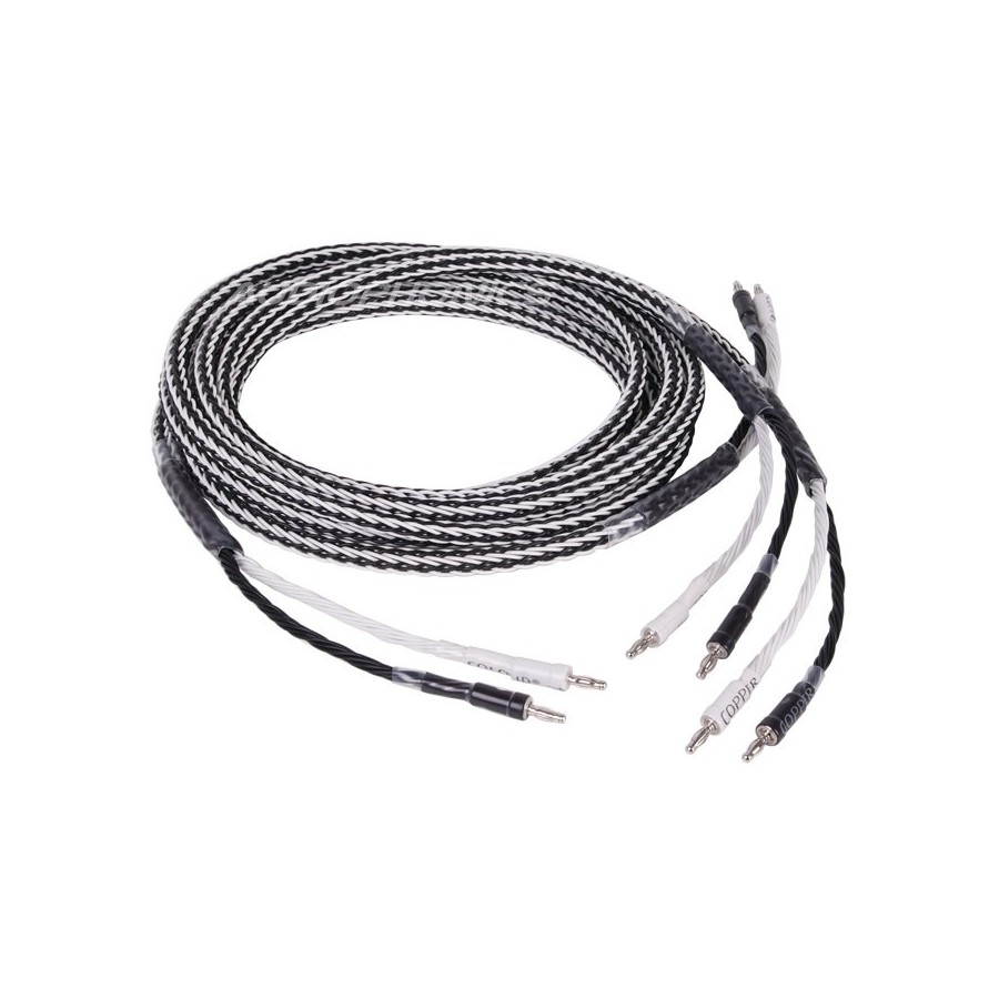

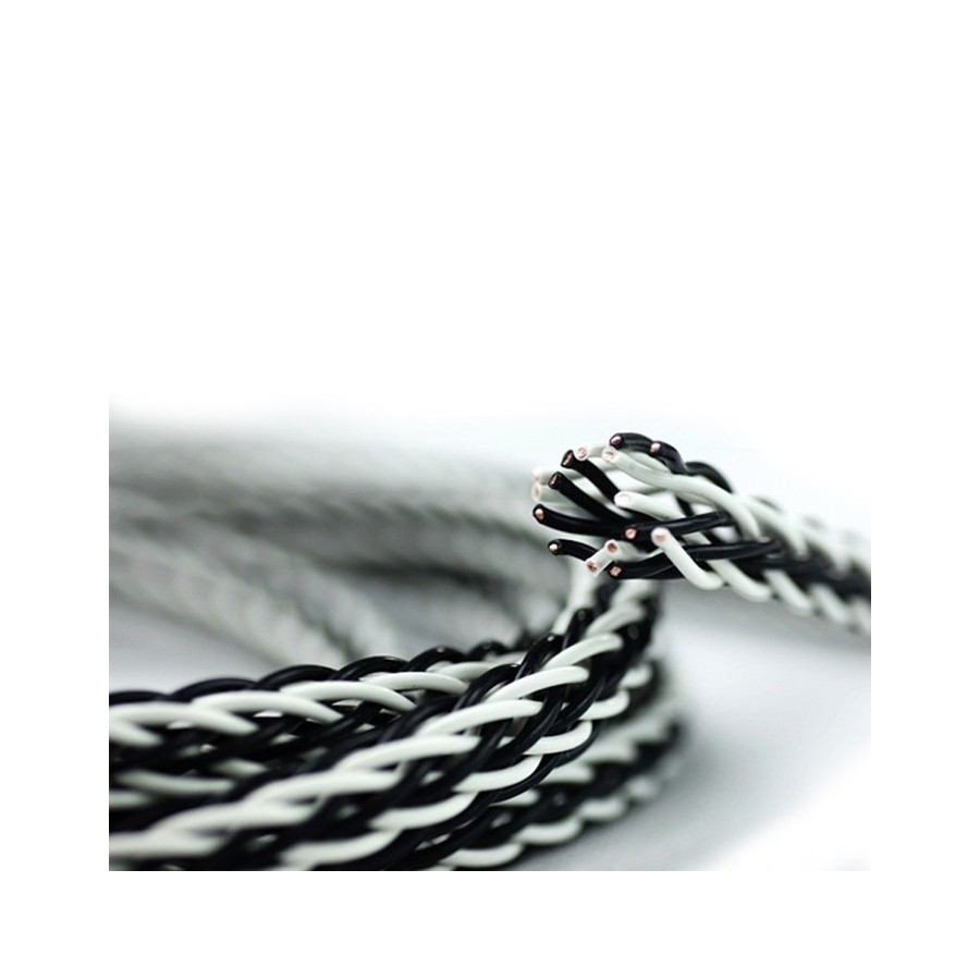

Et quand il y a plus que 2x2 conducteurs, comme dans la photo ci-dessous (8x20 fils par canal), c'est encore utile ou cela devient-il "contre-productif"?
