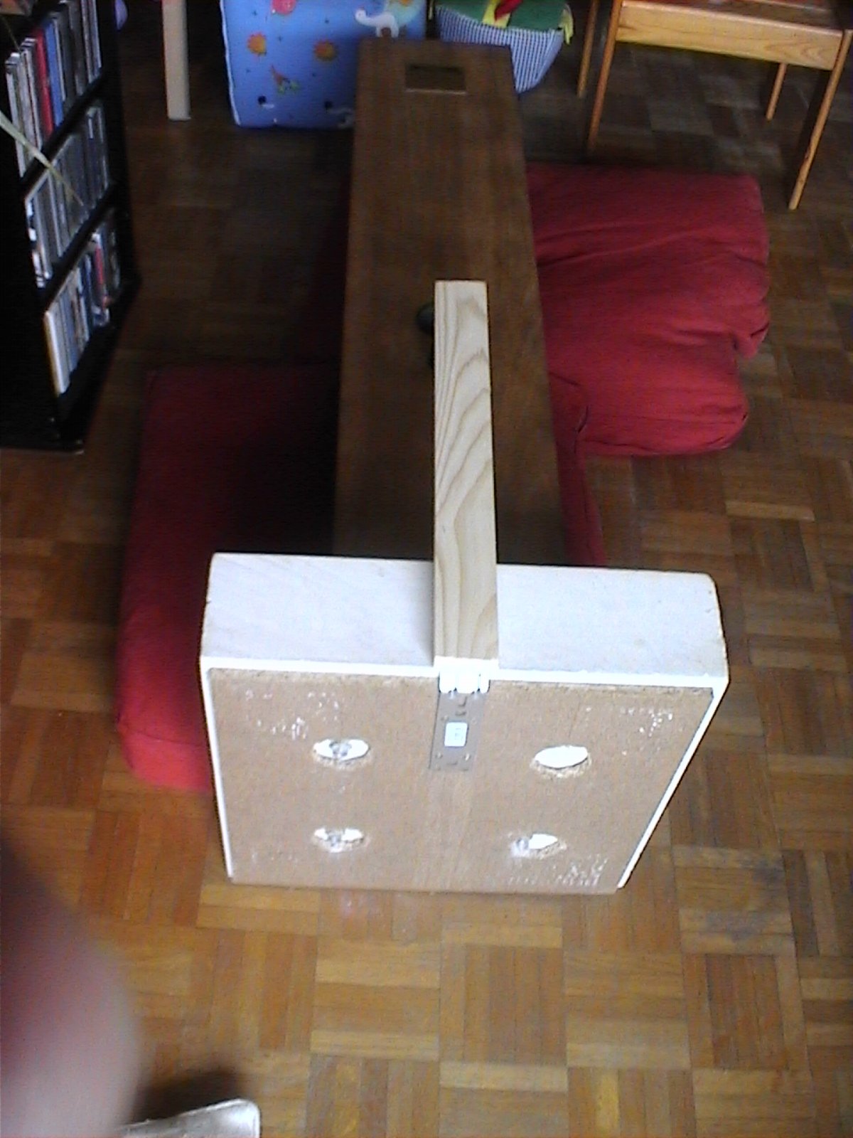

Installation :
Je vois d’ici le tableau : si je branche tel quel, vu le poids et la tension du câble, il y a un risque d’arrachement des prises coté câble ou enceinte, et je ne parle même pas de la tentation pour mes enfants de jouer avec. De plus l’appartement étant petit et les enceintes proches des fenêtres, il y a beaucoup de passage à proximité.
Il fallait donc trouver une solution pour accrocher le câble de façon à ne pas mettre sous contrainte les câbles en sortie du boîtier ou le bornier enceinte.
Voici la solution trouvée (cf photos) :
On en sais jamais, quelqu’un aura peut-être un jour le même pbm.
Pour info mes enceintes sont boulonnées a un gros bloc de pierre via des tiges filetées passant dans les filetages dessinés aux pointes, cette technique permet de stabiliser l’enceinte et d’éviter à mes enfants de ce les prendre sur la tête. J’ai en dessous du bloc, une planche de contre-plaqué qui évite aux boulons de frotter sur mon parquet.
J’ai donc accroché via une équerre à cette plaque de contre plaqué, une barre en bois et fixé le boîtier du câble goldmund dessus.
Jeter un œil sur les photos c’est le plus simple.
De cette façon, il n’y a pas de risque d’abîmer ni le câble, ni le bornier enceinte, de plus, je peux déplacer l’enceinte pour des réglages précis sans faire porter la contrainte sur des éléments mécaniquement faibles.
Il ne me reste plus qu’a remettre de la gaine thermo autour de prises bananes afin d’éviter tout risque de court-circuit, et de sera terminé.
Fixation dusupport sous la plaque de pierre (en dessous de l'enceinte)
