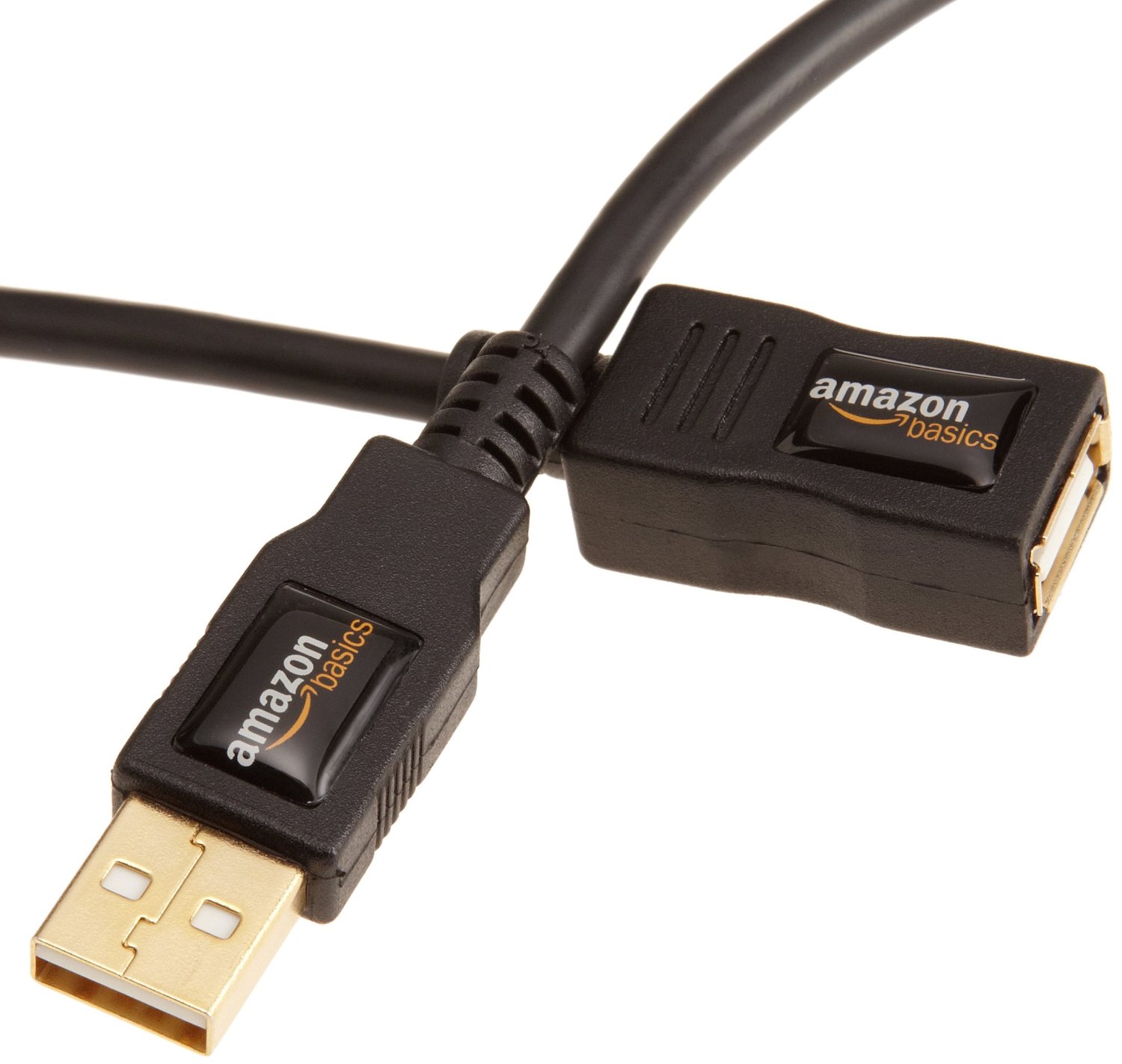

Pour ma part, j'ai acheté une rallonge USB :
Rallonge USB
Ca te permettrait de brancher ton câble sur un autre port USB de meilleure qualité, à distance du projo, celui de ton Ipod doit laisser passer des parasites.
Je sais que JCGB fait de bonnes alimentations, mais pour l'USB, je ne suis pas certain, à voir avec lui.
