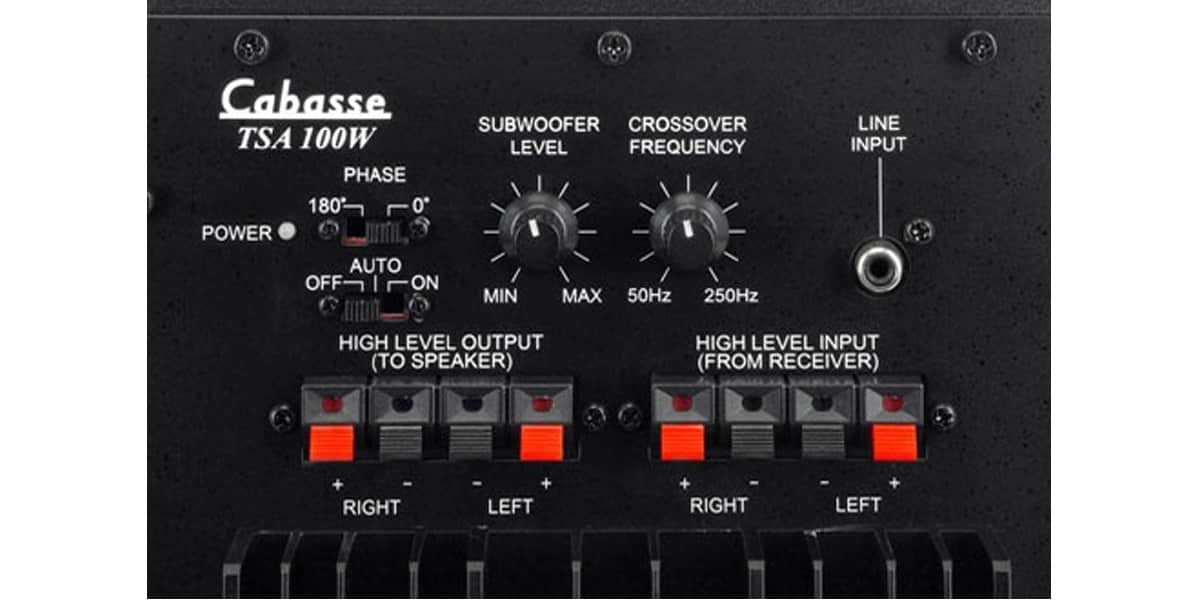

Un Cabasse TSA 100w

Il te faut donc un caisson actif (avec son propre amplificateur) et utiliser le branchement haut niveau :
c'est à dire câbles des borniers haut-parleurs de l'ampli vers le caisson puis câbles haut parleurs depuis le caisson vers les enceintes (il y a des variantes où on repique des enceintes vers le caisson, mais toujours sur les prises haut niveau).
Donc dans ta liste, les prises haut niveau on en voit sur : le jbl, le yamaha (*), le studiolab, le cabasse
(*) mais il faut aussi des boutons de réglage de volume et de fréquence de raccord que le Yamaha n'a pas l'air d'avoir, donc exit le Yamaha
Après, une fois que tu sais ce que tu as besoin comme connexions minimales, c'est plus une question de budget et d'occasion/neuf possible ou pas

Donc si je comprends bien, le mieux est de trouver un caisson actif avec des entrées et sorties haut niveau avec réglages de volume et fréquence.
Et ensuite je branche comme vous me l'expliquer sur les borniers de haut niveau.
Donc la vidéo explicative de branchement série ampli-caisson-enceintes est donc la bonne bonne solution dans notre cas si je ne me trompe pas.
Concernant les choix des caissons avec bornier haut niveau il y a bien Cabasse, Studio Lab et Yam (mais hors course car pas de réglage indépendant effectivement), par contre (c est peut être une question bête) pour le JBL je vois qu il y a des fiches RCA sur le bornier "Line Level ", hors je n'ai que des fils d enceinte basique pour faire les branchements ?
