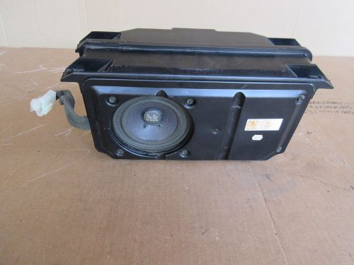

Bon j'ai regardé de plus prés ton sub d'origine BMW (avec des HP Hamarn 65138399656)
Est ce qu'il ressemble a ca?
Est ce que il fait du grave ....car les hautparleurs ont l'air légers ressemblant plus a des larges bande
https://www.google.com/search?q=harman+ ... 56iztwPAWM:
Je ne trouve pas leur taille (diam) car on pourrait peut être les remplacer

lutilisateurlibre a écrit:Bon j'ai regardé de plus prés ton sub d'origine BMW (avec des HP Hamarn 65138399656)
Yes, exactement c'est ça.
Je donnerai aussi les dimensions une fois le démontage effectué.
Ce qui est sur c'est que c'est hyper faiblard. Je ne sais pas si avec l'ampli HK elles donnaient bien (c'est deux HP 2 ohm que j'ai du mettre en série pour aller sur mon Alpine qui va mini en 4ohm en configuration 2+1), mais en tout cas c'est super nul comme ça, je ne peux meme pas filtrer en passe bas sur mon ampli car sinon le son est complètement difforme, je le laisse donc en sortie non filtrée et bizarrement c'est mieux.
Tu penses qu'en remplaçant les HP par d'autres ça pourrait être mieux?

Sinon pour mon medium Harman Kardon je fais quoi? (Il ressemble étrangement au JBL d'autant plus que Harman détient jbl, hormis la couleur, voir photo plus haut)
Je ne peux pas juste acheter un filtre et l'ajouter a la config?

Boscaiolo a écrit:Je donnerai aussi les dimensions une fois le démontage effectué.
Bon en y regardant de plus prés sur le net, au vu des photos je pense qu'il vaut mieux le jeter
Ca a l'air plus d'une boite a chaussure, et quand bien même un possible nouveau Hp pourrait être monter, je doute du résultat pour la somme dépensé
Je voyais cela plus gros/imposant

Boscaiolo a écrit:Sinon pour mon medium Harman Kardon je fais quoi? (Il ressemble étrangement au JBL d'autant plus que Harman détient jbl, hormis la couleur, voir photo plus haut)
Je ne pense pas que le Stadium GT0 20M ressemble a ton medium
La construction n'a rien a voir . Le moteur est beaucoup plus imposant (adaptation et montage sur mon panneau de porte)
De plus la tenue en puissance n'a rien a voir aussi (65 W RMS, 195 W crête contre 4W)
Si tu veux qu'en même l'inclure pour un test avec le (un) kit 2 voies, voici un filtre 3 voies pas très cher
https://www.passelec.fr/accessoires-pou ... 90159.html

lutilisateurlibre a écrit:Boscaiolo a écrit:Je donnerai aussi les dimensions une fois le démontage effectué.
Bon en y regardant de plus prés sur le net, au vu des photos je pense qu'il vaut mieux le jeter![]()
LOL
Ok donc j'oublie cette option.

lutilisateurlibre a écrit:Boscaiolo a écrit:Sinon pour mon medium Harman Kardon je fais quoi? (Il ressemble étrangement au JBL d'autant plus que Harman détient jbl, hormis la couleur, voir photo plus haut)
