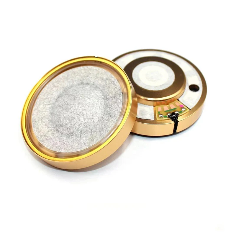

mrcailloux a écrit:désolé pour le double post , j'ai autopsié le HP du coup en l'ouvrant...
le fil de la bobine mobile ( plus fin qu'un cheveux ) était sectionné !!!!!!![]()
Comment diable cela a pu se produire ????
Fils trop tendus et avec les mouvements de la membrane cela a fini par lâcher !
Au passage, les toutes petites sections de fils devraient faire réfléchir sur la nécessité de gros câbles.

re belotte.... maintenant c'est mon HP gauche qui a laché !!!! de la même manière que le droit... je l'ai pas encore ouvert mais j'ai refait le test avec la pile le HP ne bouge pas... le cable doit être encore sectionné.
J'ai fait une demande pour voir si ils en ont en stock , mais ca me gonfle ...
Alors la question est la suivante :
-Mauvaise série de HP
- ampli qui détruit les HP ?
J'ai un fiio k5 pro, je considère que j'écoute de manière plutôt raisonnable en terme de volume sonore, mais je suis en position gain max sur l'ampli ( je trouve que les détails ressortent mieux à bas volume)
Vous pensez que ça a un impact ?
Si je trouve pas de pièces détachées je testerais les haut parleurs que j'ai présentés juste au dessus.... Ca sera le grand test

Bon du coup ça y est j'ai craqué, le revendeur Denon ne m'a jamais répondu pour le remplacement des haut parleurs, du coup je suis passé par des chinoiseries, j'ai tenté ceux que j'avais postés sur mon post du 30 juin. Au pire si j'ai un jour une réponse, je prendrais un nouveau driver, comme ca j'en aurais une paire d'originaux et une paire chinoise.
Alors réception en 10 jours d'un site connu chinois, de drivers censé copier les drivers des Denon D9200, de toute façon je n'avais rien à perdre car je me retrouve avec deux plaquettes G et D avec des HP qui sont HS... A part perdre de l'argent pas de gros risques...
Je les ai pris en 32ohms pour info.
Le prix ? 50 euros la paire avec frais de port inclus ( ils sont normalement à 70 euros la paire ) c'est ce qui m'a décidé à les prendre.
Alors niveau qualité visuelle, c'est vraiment pareil que les originaux, je dirais même que la plaque ou se situe les soudures fait plus sérieuse.
Ils font cependant 50mm au lieu de 52mm , ( d'ailleurs il y en a en 52mm dispo, j'ai testé les 50mm qui sont un poils plus cher. )
J'ai réussi à caler le vide autour avec une bande de mousse de 2mm d'épaisseur, rentrée en force avec un cure-dent. le Hp tient tout seul, mais j'ai fait 4 points de colle au pistolet à colle pour le maintenir vraiment en place ( facile à enlever en plus )
Mes impressions après avoir donc soudé les deux HP, et remonté le tout :
Et bah... c'est franchement bien !!! De mémoire je dirais que ces HP sont un peu plus en V , avec un haut médium moins bouché, et une attaque un peu plus franche dans le haut grave. J'ai l'impression qu'il descend du coup moins bas, mais en même temps les Hp sortent de la boite, à voir avec le rodage.
Mais je m'attendais à être franchement déçu... Sincèrement ça n'est pas le cas.
Faudrait faire une comparaison direct avec un D7200, mais en le mettant sur la tête, sans réfléchir , à chaud comme ça , je dirais que je préfère les nouveaux Hp, j'ai une sensation de plus de largeur, ( ça se confirme sur le trailer Dolby atmos fury ou ça tourne mieux autour de nous ), d'un casque moins voilé, un poil plus rapide. Peut être un peu plus agressif par contre.
Encore de mémoire, si je me permet une analogie, j'ai le souvenir d'un casque tranquille, qui en à sous le capot, mais qui démarre avec douceur et force ( on dira un gros V12 rolls ou mercedes par exemple ), la j'ai plus l'impression d'avoir un V10 Lamborghini, un peu moins de couple en bas, un peu moins onctueux mais qui prend plus de tours, avec moins d'inertie.
EDIT: D'ailleurs en cherchant, on dirait plutôt des clones de driver fostex visuellement sur l'arrière.
Voila je ferais un autre compte rendu si ça intéresse des gens.
